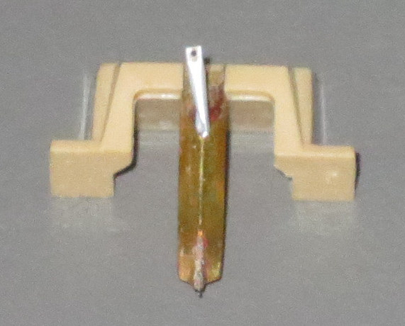

La cellule montée dessus est une Shure M70BX, qui est sans doute la cellule d'origine. Première mauvaise surprise en inspectant le diamant : la tige qui le maintient est tordu. Diamant à racheter (mais c'était prévu). Deuxième mauvaise surprise, celle-ci un peu plus embêtante pour moi qui n'a aucune compétence en électronique : l'une des fiches RCA du cable phono est bousillée. Les boutons ON/OFF et Start/Stop sont un peu durs à actionner. Mais les deux boutons de vitesse, 33t et 45t, sont juste immobilisés. C'est là que le savoir du web me vient en aide : comme recommandé, j'asperge les boutons de Nettoyant contacts, puis je tente de les bouger pour faire pénétrer le produit. Cette étape m'a pris en réalité plus de temps que je ne l'aurai cru. Surtout pour le bouton 45t qui me paraissait complètement figé dans la masse. Mais au bout de 30 bonnes minutes d'effort, tous les boutons sont à nouveau parfaitement fonctionnels. Miracle ! Après quelques heures de séchage, j'essaye enfin l'étape cruciale : l'allumage. Là, aucune mauvaise surprise : les voyants s'allument tous bien, la platine tourne normalement, les boutons fonctionnent tous. Cool !
