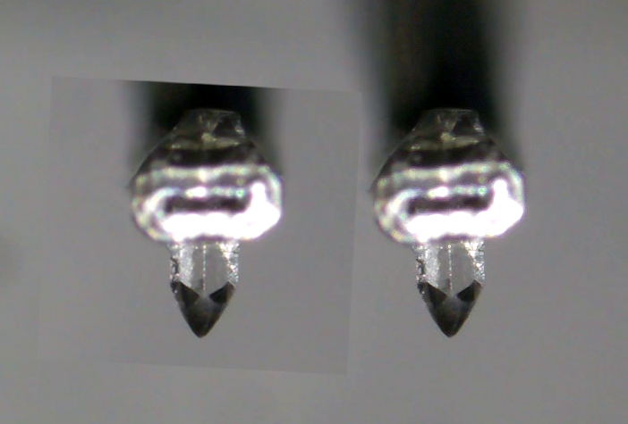

Merci Seb pour ces précisions ! Tes informations sont précieuses ... Effectivement, j'ai une autre cellule type SAS sur cantilever en boron (pointe de remplacement sur une Technics EPC202-P22) ainsi qu' une cellule type shibata sur cantilever en zircon (pointe de remplacement sur une Shure VN5xMR) provenant de chez JICO et il semble clair que le couple pointe/cantilever soit un produit Namiki d’après les photos que je vois sur leur site !
Et d’après toi, quel est le fabricant des shibata nude (ci-dessous) provenant de chez Audiotechnica (ATN150Sa) ? Cela ne ressemble pas à du Namiki ...

aja097 a écrit : mer. 5 janv. 2022 16:13 Merci Seb pour ces précisions ! Tes informations sont précieuses ... Effectivement, j'ai une autre cellule type SAS sur cantilever en boron (pointe de remplacement sur une Technics EPC202-P22) ainsi qu' une cellule type shibata sur cantilever en zircon (pointe de remplacement sur une Shure VN5xMR) provenant de chez JICO et il semble clair que le couple pointe/cantilever soit un produit Namiki d’après les photos que je vois sur leur site !
Salut Jérôme. C'est une très bonne question. Audio Technica propose des stylets aux profils Shibata depuis très longtemps, milieu des années soixante dix. Ce profil a été développée par un ingénieur de Victor Japan (JVC).
Au début peut-être que Victor fournissait Audio Technica. Maintenant je pense que Namiki fournit aussi Audio Technica en stylet Shibata. Sur leur site marchand, ils proposent une coupe Shibata III à un prix légèrement supérieur au Microridge. La différence de prix est peut-être due au royalty que Namiki doit verser à JVC pour utiliser leur brevet. Quand à la coupe Microridge elle a été développée par Namiki et donc pas besoin de payer de frais pour utiliser ce brevet. Audio Technica utilise la Microridge Namiki sous le nom de Microline mais cela reste la même chose. Cordialement seb.
