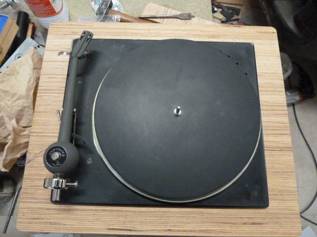

Je m'attaque à une nouvelle platine qui sera dans les grandes lignes identique à celle-ci.

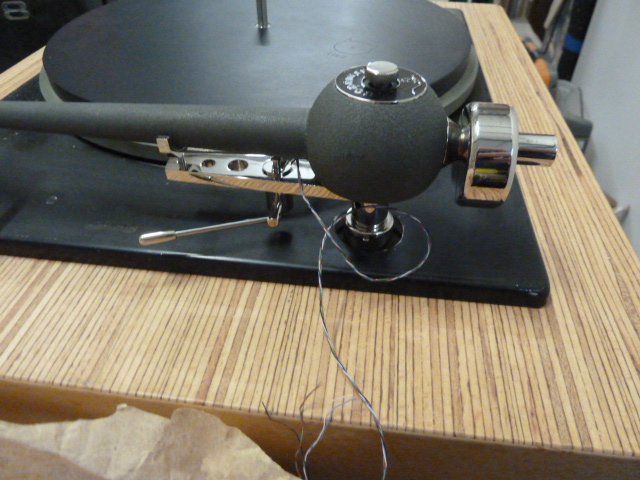

Entre temps j'ai, je pense, résolut le problème du fil à l'air qui tel le nez de Cyrano dépare l'esthétique générale.
La solution retenue, que tu pourras Bernard mettre en œuvre si tu le souhaites, est de faire passer le câble par l'intérieur de l'axe de pivot du bras.
Pour cela j'ai demandé à Serge de percer un petit trou en haut dudit axe de pivot par lequel le câble va passer au bout duquel il faudra brancher un connecteur 5 broches DIN ou Lemo qui ira se brancher sur un petit boitier à l'arrière de la platine et d'où partira 2 RCA. Il sera aussi possible de mettre directement sur le câble 2RCA décalées en longueur si ce dernier est assez long et zappé le boitier.
Il suffira de desserrer l'axe de pivot de son embase et de tirer le tout, bras axe de pivot et câble avec son connecteur, vers le haut et le tour est joué. À la remise en place il n'y aura qu'à re-régler la hauteur du bras.
Techniquement toujours les mêmes modifications, seule la finition va évoluer, la dernière je le rappelle était au départ un prototype pour le magasin Analog collector.
Si tout va bien. Le bras est gris graphité et le châssis devrait être du bleu glacier des premières 2CV, ce choix est à finalisé avec son futur propriétaire, le socle sera un peu plus foncé pour s'accorder, sa face avant recevra un plaquage uniforme pour masquer l'empilement des plaques de ce côté là et les rayons d'angles seront de tailles différentes.

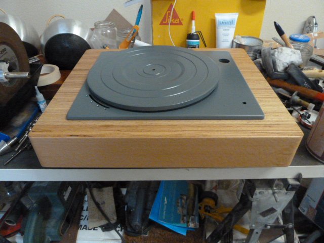

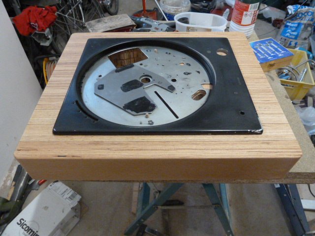

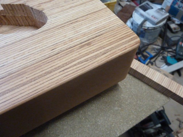

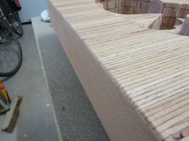

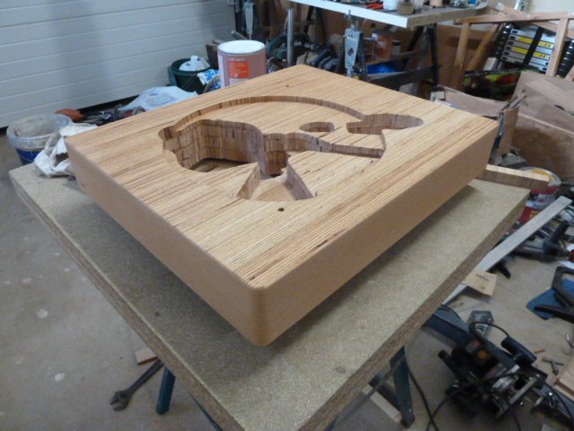

:hello: à tous.
Pour la nouvelle transformation nous avions avec Stéphane, son futur propriétaire, la volonté de masquer par un plaquage la vision de l'empilement des couches de bois en face avant. De fil en aiguille l'idée de le faire sur tout le pourtour a fait son chemin.
Voici le résultat!

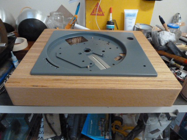

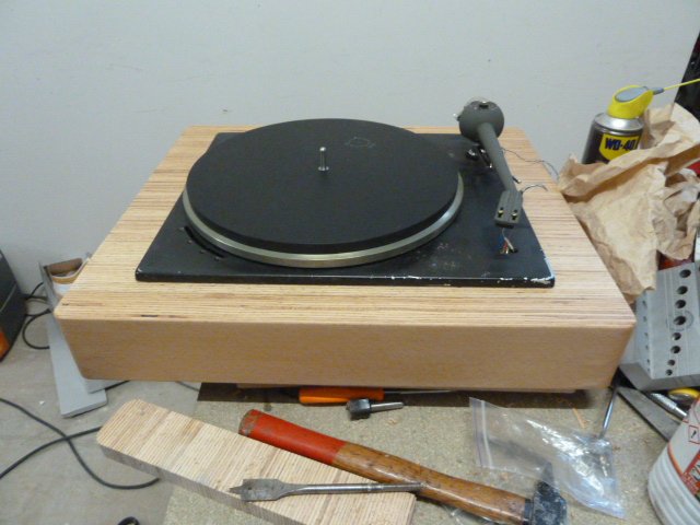

Quelques autres photos avant la mise en peinture du châssis.

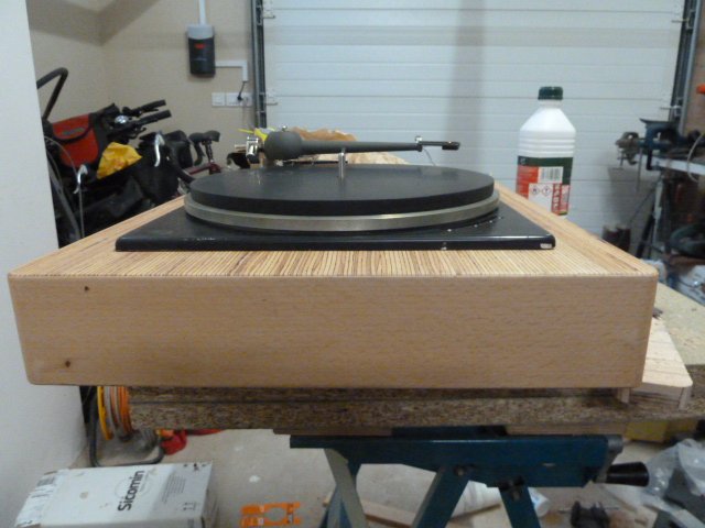

:hello: à tous!
Retour de peinture.
