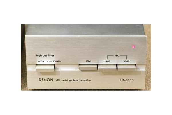

Par contre sur mon HA-1000, c'est indiqué en Db :
Sur mon Luxman LE-117, j'ai les 2 réglages disponibles :
J'ai bien compris pour les adaptations indépendances avec les caractéristiques internes de la cellule, mais à quoi donc correspondent les valeurs en Db ?
:merci:
Re: Coffret transfos élévateurs UTC A11
C'est le gain, tout simplement.
Un gain de 24 Db est un gain en tension d'environ x16.
La formule est: 20 log16 = 24dB
Ce qui signifie qu'en sortie, ton signal à été amplifié par 16, soit 0,25 X 16 = 4 mV

6336A a écrit :C'est le gain, tout simplement.
Ok impec :yes!: et :merci: .
(Sur le MS du HA-1000 c'est bien indiqué "voltage gain", mais je ne connaissais pas le rapport "gain de Db en mV" ).

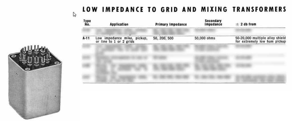

J'ai reçu mon coffret alu made in China pour faire un coffret pour ma seconde paire de transfo UTC A-11.
Je vais intégré dans ce coffret 4 interrupteur on-off-on afin de sélectionner l'impédance de charge de la cellule en entrée (50 /200 / 500 Ohms).
Je me pose une question sur l'impédance au secondaire.
Spécifications des transfo (50 Kohms au secondaire).

Je m'interroge sur le point #7 du transfo. C'est le point milieu du secondaire (Center Tap).
Est-il possible de l'utiliser en seconde impédance de sortie ?
Serait-ce alors une impédance de 25Kohms ?
Le branchement adéquat serait-il alors de joindre les pins #6 et #8 et mettre le point chaud à la pin #7 (CT) ?
Et oui.
Et oui.
Et... NAN ! :D
Comme ceci.
Quel sera alors le nouveau rapport de transformation ?

Salut J-F, :)
√ (impédance de sortie/impédance d'entrée)
22,36 pour 50 Ohms au primaire. :whistle:
Merci pour les précisions.
