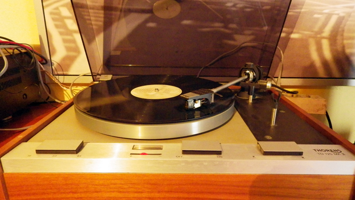

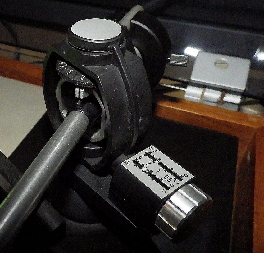

sans être un spécialiste je dirai un 3009 série II Improved coquille détachable, je le trouve bien rapproché du plateau je ne pense pas que ce réglage soit ok à vérifier donc...

Jolie platine j'ai la même que je dois encore réviser avant de la faire chanter.
Le bras est bien un 3009 S2 improved:
http://www.analogue-classics.com/html/s ... _3012.html

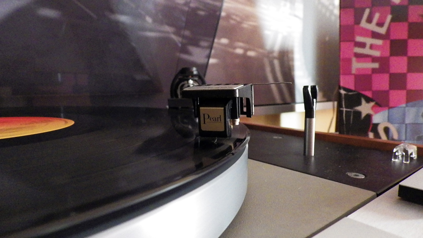

Voici la mienne aquise il y a 2 mois, pour une centaine d'Euros, car elle ne tournais pas, l ensemble etait dans un bon état cosmetique, la pointe de diamant de la cellule Shure avait été changée et la couroie aussi (le propriaitaire croyant que le plateau tournais pas a cause de la courroie). De plus, le strobo ne s affichait plus non plus, vu le prix bas demandé je me suis dit que si j'arrivais pas a la faire revivre je me rembourserait avec les pièce détachées sur la baie.
En fait le problème venait d'un fusible H.S., en démontant le dessous, j ai aussi retrouvé le petit mirroir du Strobo, recollé avec un double face spécial rétroviseur.
Une petite cellule Sumiko Pearl, et tout va bien. Une bonne platine " A Pas Cher!"

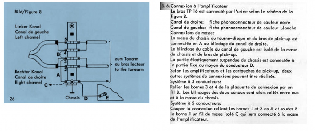

J'ai lu que certains d'entre vous abvait des problèmes de ronflette quand ils branchaient le câble de masse, le câblage interne de la masse est different selon que l'on possede un ampli avec masse ou pas, dixit le service manual de Thorens.
Ceci expliquant peut être cela ...

il ne faut pas brancher la masse avec la 125 ....en tout cas sur la mienne ! sinon ronflette assurée .

Couper la connexion reliant les bornes 1 et 3 sur le point A et souder a la borne 1 un fil de masse Isolé "C" qui sera connecté a la masse de l'amplificateur, d'origine le cablage de la platine n est pas fait pour les amplis avec borne de masse, mais il est prévu par le constructeur.
