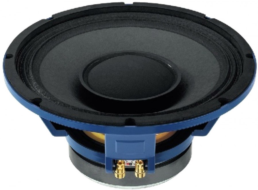

Large bande 31 cm SP-30PATC.jpg (83.24 Kio) Vu 8018 fois
Le texte du fabricant pour ce cousin...
"Haut-parleur professionnel large bande, 400 WMAX, 8 Ω
Haut-parleur de grande qualité avec saladier moulé stable et bande de fréquences linéaire. Largeur de bande exceptionnelle. Peut être utilisé en monitoring ou en sonorisation Fullrange grâce à la configuration particulière double cône avec cache noyau stabilisant ; réduction des distorsions optimaleKlang+Ton 03/2010 "
(Le lien avec les courbes et doc tech.http://www.ltt-versand.de/Systemes-de-m ... 48136.html

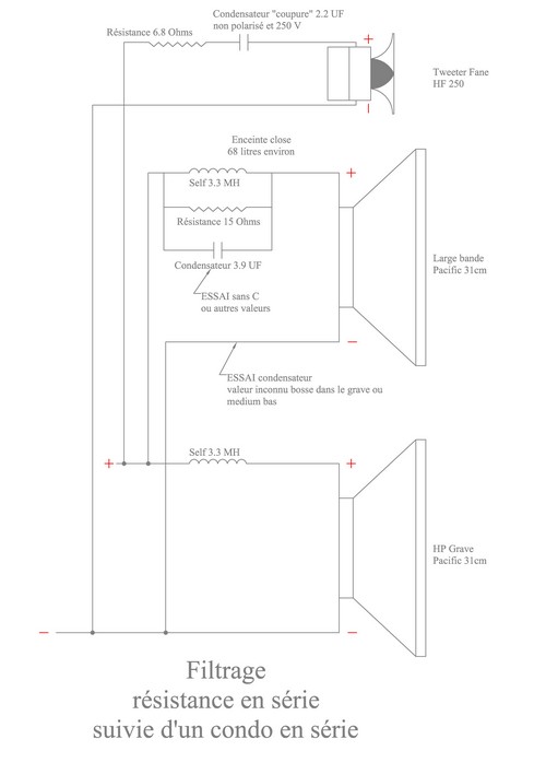

Premier choix:
je pars sur un filtrage le plus simple possible un condensateur qui fait la coupure et l’atténuation en même temps, monté en série sur le +, avant le tweeter.
J'ai pris modèle sur ce lien ou tout est très bien expliqué pour un non technicien:
http://www.astuces-pratiques.fr/high-te ... ndensateur
J’ai deux possibilité une atténuation à – 6 db (condo de 2.2 uf), soit 99 db pour 95 db théorique sur le large bande et basse.
ou si le Fane le permet –10 db pour un condo de 1.5uf, soit 95/96 db pour 95 théorique.
Filtrage Pacific version C.jpg (33.24 Kio) Vu 7913 fois
deuxième choix:
Filtre tweeter Fane HF 250 tout en série.jpg (34.75 Kio) Vu 7914 fois
Troisième choix
Filtres tweeter Fane HF 250 -6&-10db.jpg (47.58 Kio) Vu 7914 fois
Je pars sur la version tout en série résistance à 6.8 ohms et monter en ohms si trop d'aiguës et un condensateur +/- 2.2 uf.
Je ferai une comparaison avec la version C uniquement avec le condensateur.
Merci à toi F.H. de tes conseils pour qui veut faire du piano mais ne connais pas le solfège ;) .
