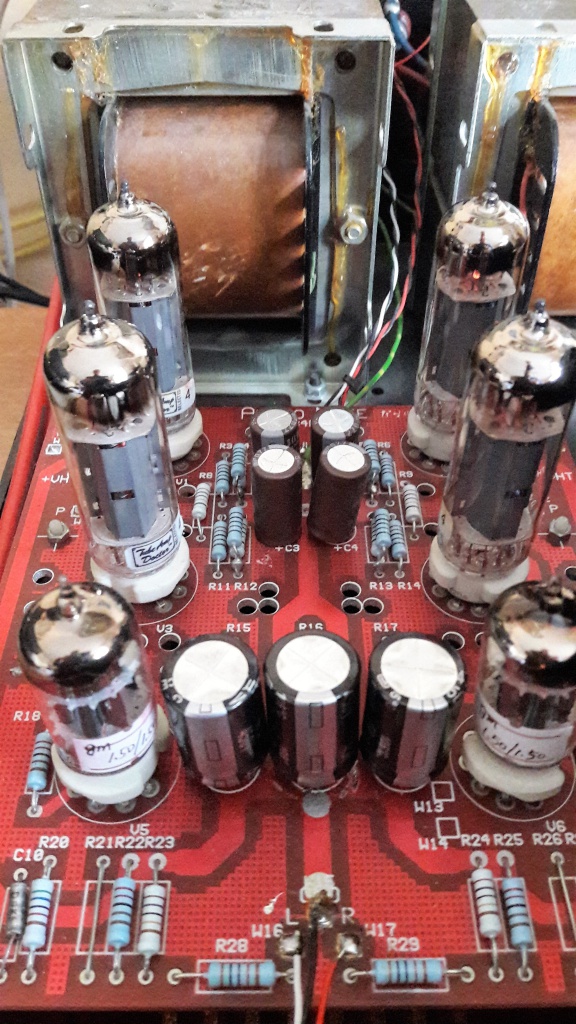

Pour le plaisir:

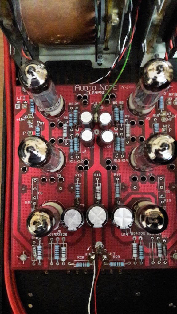

Je ne sais à quoi servent les résistances en C10-C11... Mais n'ont pas l'air d'être de qualité tip-top.

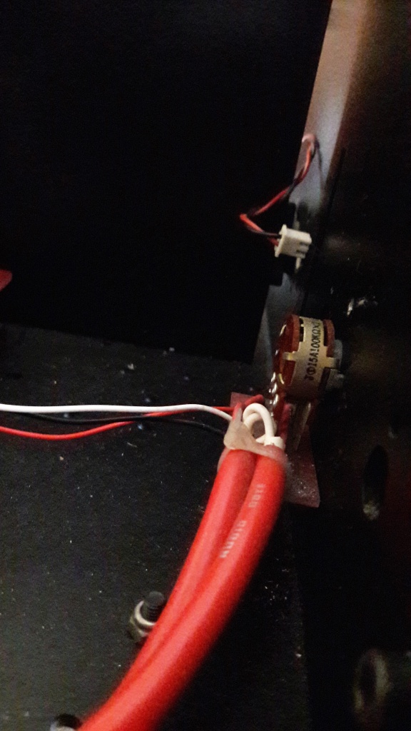

Le potentiomètre (même pas sûr que ce soit un Alpha) fait pâle figure, à côté de tous les bons éléments choisis. Câblage AN-C, Transfos, choix des tubes GE et 6n14n parfaitement appairés, résistances Vishay de précision- même si j'ai lu que ce n'étaient pas les plus musicales - condos d'alim, redresseur upgradé... Je pense le changer rapidement.
Jonathan

Les résistances en C10 et C11 sont des condensateurs, comme l'indique le C( pour condensateur ) ou le R (pour resistance). Il s'agit certainement d'un petit polystyrène de 68 pf en parallèle de la résistance de 56 K et le tout sert à ramener la contre réaction sur le premier étage.

et si c'était des condo. C10 et C11 !
Les résistances c'est pas plutôt R ...

Les résistances en C10 et C11 sont des condensateurs, comme l'indique le C( pour condensateur ) ou le R (pour resistance). Il s'agit certainement d'un petit polystyrène de 68 pf en parallèle de la résistance de 56 K et sert à ramener la contre réaction sur le premier étage.
:yes!: et le polystyrène genre Styroflex c'est plutôt bon justement

:tinostar: Effectivemeng! :jap:
Merci à vous! J'étais sceptique mais je ne le suis plus! :)

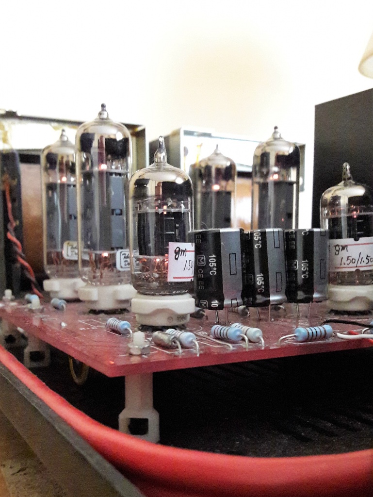

En parlant condensateurs, j'aurais pu asseoir ou chausser un peu plus les Pana d'entrée... ils exhibent leur guiboles, c'est pas très smart! M'enfin ça fonctionne et terriblement bien (mieux qu'à l'origine!)
Jonathan

les étiquettes sur les tubes, elles vont y rester ? ça devrait vite être moche avec la chaleur ... :/

C'est déjà moche! :) Je n'ai pas trouvé le bon alcool pour les enlever proprement...
