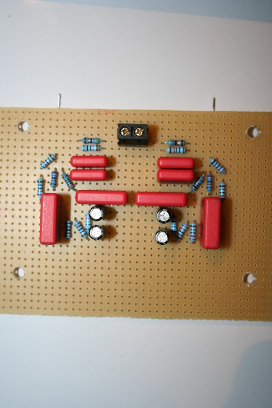

Et voici ma carte en construction :

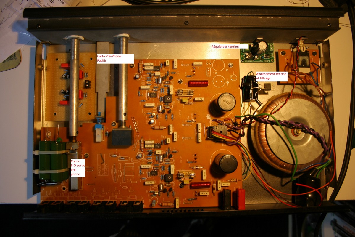

Et comment je vais l'intégrer dans un ampli :

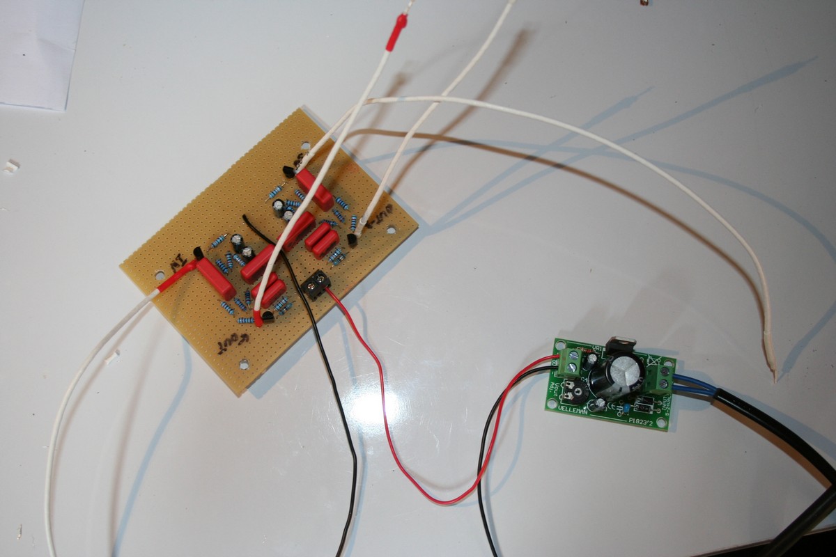

J'ai terminé mon pré-amp, mais cela ne fonctionne pas. J'ai un gros bruit (buzzz), sur les sorties gauche et droite, mais aucune musique (pas la moindre note). J'ai testé en déconnectant complètement la masse de pré-amp, et j'ai le même phénomène. Tester en branchant la masse à différents endroit, idem. J'ai tout vérifier, les composants, les pistes, connexion tout semble pourtant ok. Tester avec une source, ou sans source, idem.
Cela pourrait t'il provenir de SK170 copie chinoise ?
Avez-vous une idée de ce qui pourrait donnée ce résultat ?
Je n'ai vraiment aucune musique qui sort, juste ce bruit de buzz...
Une photo de l'intégration :
