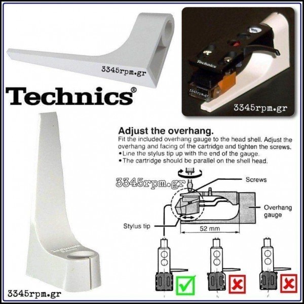

Merci de vos messages :) Des nouvelles de ma platine : à l'écoute, j'ai observé de nombreuses erreurs de lectures en début de disque, globalement durant les 3-4 premières minutes de lectures, qui s'estompaient complètement sur le reste du disque. Quand je parle d'erreurs je veux dire, des craquements intempestifs sur des disques neufs, et un son globalement confus.
J'ai effectué mon réglage de cellule en m'aidant du protractor disponible sur Vinyl Engine intitulé "Technics Arc Protractor", basé sur un alignement baerwald. J'ai lu sur internet que cet alignement était réputé bon pour éviter les erreurs de lectures en fin de disque. Comme on le voit sur mes photos, ce protractor m'a conduit à placer la cellule très en avant du porte-cellule.
A la recherche d'une technique alternative qui offrirait une lecture plus équilibrée, je suis tombée sur cet outil spécialement conçu pour les Technics de la série SL :
Technics-Overhang-Gauge-Alignment-Tool-for-Technics-SL-1200MK2-3345rpm.gr_-600x600.jpg
Technics-Overhang-Gauge-Alignment-Tool-for-Technics-SL-1200MK2-3345rpm.gr_-600x600.jpg (78.05 Kio) Vu 2573 fois
Plutôt bon marché, j'en ai commandé un, reçu aujourd'hui. Je m'empresse de re-régler la cellule avec cet outil, ce qui me conduit à placer la cellule bien plus au centre du porte-cellule. Le son est bien plus équilibré dès le début du disque et ne semble pas pâtir de défauts en fin de lecture.
Donc, pour ma part, je recommande ce petit outil plutôt que le protractor que je pense avoir bien utilisé, conformément aux instructions.

Oui c'est très pratique ce petit outils , le réglage de la force d'appui et aussi très important .
sur le net tu trouveras, ci tu ne las pas déjà de petits pèse cellule mécaniques très pratique et simple d'utilisation a 10 euros env .
