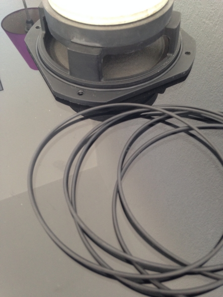

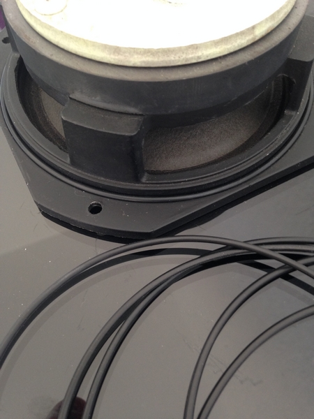

Cela concerne le joint torique qui est normalement présent sur les médiums des JBL et qui est, dans 99.9 % des cas, absent !
C'est dommage, car ça ne coûte que 3 sous et on peut les trouver facilement.
Voila ces fameux joints, sur les L-65 mais aussi toute les autres séries avec ces HP medium série LE-XX :
Diam 100 mm, tore 2 mm :
