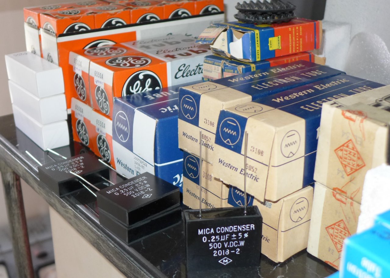

Pour en revenir à ce préampli …. je devrais récupérer sur mes amplis triodes de haut-médium et d' aigu des condensateurs de liaison Vcap TFTF de 0,1 µF ….. que je remplace par ceux-ci :
Une fois que j' aurais essayé et approuvé … ou non .. ces modifs, je reviendrai vers le SP-3.

Klemp a écrit : ven. 8 mars 2019 17:49 Pour en revenir à ce préampli …. je devrais récupérer sur mes amplis triodes de haut-médium et d' aigu des condensateurs de liaison Vcap TFTF de 0,1 µF ….. que je remplace par ceux-ci :
Oh là tu m'intéresses ! Et Yazaki a eu la même idée : https://www.spec-corp.co.jp/e/audio/MC-DA/. Il n'y a juste pas de valeur très haute en mica.

Je ferai un "retour" d' écoutes …. ne t' en fait pas …. d' autant plus rapidement que ces condensateurs mica ne nécessitent aucun "rodage".
Bertrand en a également récupéré à l' ETF.
Merci pour le lien et le partage Rémi.
