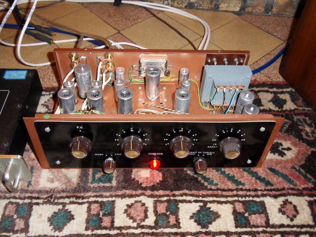

Bonsoir,
Et de deux de contents, après Valère à mon tour.
Le préampli fonctionne à nouveau, c' est ma première remise en route et tout va, content aussi pour cela.Il tourne et une première impression, de l' énergie, des aigus ciselés, des voix je vous dis pas, déjà plein de détails, mais un haut médium dur, les violons manquent de grains, un léger ronflement.
Bon, mais il est tout neuf, il n' a probablement jamais été utilisé.
Mais après vérification des tensions; arrêt !
Au lieu des 6,3 volts j' ai 6,66 sur une voie et 6,45 sur l' autre, un peu moins directement
Au tubes 6,59 et 6,39. Le voyant est aussi un peu fort.
Cela provient-il de mon secteur ? 247 volts rien que cela !
Il n' y a pas de position 240volts sur le transformateur, juste 110 ou 220 volts. Cela peut suffire à faire grimper la tension.
Les deux voies ne sont pas équilibrée, mais pas équivalentes aussi .La première alimente une ECC83 et l' ECC82, la seconde ECC83 et le voyant , ( il y a deux sorties 6,3 v du transformateur).
Donc problème tout de même, je crois que les tubes n' aiment pas ça. Un conseil !
Je joins quelques photos

Cette fois le pré-ampli peut fonctionner dans de bonnes conditions, le Variac, le vrai, puisque Variac est une marque, merci Michel 29 pour le renseignement,fournit un 219V sur une de ses sorties fixes.
Tout de suite la première constatation , c' est qu' il est devenu plus silencieux, le ronflement a bien diminué mais il en reste un peu.
Et puis dès les premières notes de la messe en Si Mineur de J S Bach, version P Herreweghe, le contentement, c' est déjà très beau, une grande profondeur, les instruments ne se mélangent pas, les parties de violoncelles et de l' orgue positif sont bien différenciées.
Le coté dur du haut médium a aussi disparu, les violons sont soyeux et puis les voix, un régal, chacune avec sa saveur particulière, le choeur, en petite formation, est là, une fugue cela peut vite devenir confus, mais ici on peut suivre sans effort les quatre voix, l' écriture est pourtant complexe, et il faut dire qu' il est bon ce choeur, l' enregistrement aussi.
Ce sont donc les premères notes de l' écoute d' hier soir, et il y aura une suite.

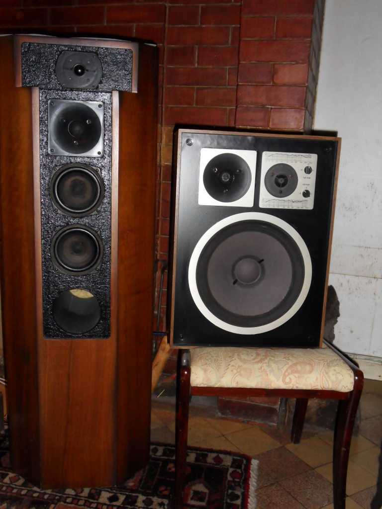

L' ampli est mon Quad 405 SMPS et hier les encientes étaient des Siemens RL 705 qui se découvrent être très musicales.

Re: Film & Radio ST206
Bonsoir Christophe
Je réponds un peu tard à tes messages dans ce sujet..
6,59 volts est encore dans les clous pour la tension filament, + ou - 5%, et il ne faut pas s' inquiéter pour des écarts aussi bénins ... Il est préférable d' avoir un peu plus de tension que pas assez...
Je doute par contre qu' un affaiblissement aussi réduit de la tension secteur soit la raison de l' atténuation de la ronfle.
A noter qu' il me semble que tu as 2 réglages de point milieu .... que donnent t' ils ..?

Bonjour Jean, Bonjour Valère , Bonjour Tous,
A 220V il y a loin du 6,3V, 5,7 et 5,8 !
Avec le Variac il faut 240V ( mesuré ) pour obtenir 6,30 et 6,45 aux bornes des points milieux, tout cela n' est pas très linéaire dans la progression !
Mon multimètre fonctionne t il correctement , j' en suis à me le demander.
Quant aux points milieu ils sont à peu près au milieu et je ne connais pas leur fonction . Je pensais qu' ils pouvaient intervenir sur cette tension mais ce n' est pas le cas.

:helloman: Ces deux potentiomètres servent précisément à tenter de réduire le bruit dû au chauffage des tubes. Il faut que tu fasses des tests. Je trouve le mien silencieux (pour l'instant), je n'y ai pas touché.
Je suis aussi très étonné que tu trouves 6,3V pour 240V au primaire. C'est mieux puisqu'il n'y a donc aucun inconvénient à le brancher directement. Je n'ai pas encore fait de mesures de ce type.

Bonjour Christophe ....
Je voulais seulement dire que les tubes acceptent de légères surtensions au niveau des filaments, et même ailleurs, et qu' il ne faut pas faire un fixette sur cela....
Les potentiomètres à point milieu servent généralement à réduire la ronfle... c' est pour cela que j' en parle :cpasmoi!:
Je ne sais si un schéma de ce préampli a été posté ... si vous me le montrez, je pourrais peut-être vous le dire..
Ca signifie que ses redresseurs sélénium sont sur le déclin, mais encore utilisable

De jouer sur des règlages des points milieu(x ?) n' a rien donné, les composantes de ronfle sont restées identiques.
Sur le canal gauche elle est assez faible et avec un spectre dominant supérieur au 50 ou 100 hertzs .
Sur le droit, c' est beaucoup plus marqué, avec du 50 et 100 hertzs .
Ca ne dérange pas avec la musique, mais sans, ça s' entend .
Jean, tu parles des redresseurs, mais sauf erreur, le 6,3 n' est pas redressé, le 5,7V pour 220V est peut être encore plus intriguant, mais j' y connais pas grand chose .
Merci de me conseiller de ne pas faire une fixation sur ce 6,3, mais cela me permet aussi d' apprendre. Il n ' y a pas de schéma complet du préampli, le réaliser va prendre du temps, mais pourquoi pas.
Christophe
