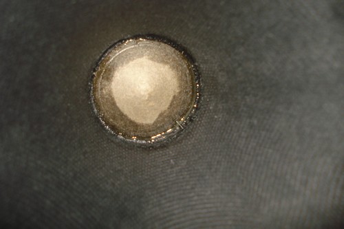

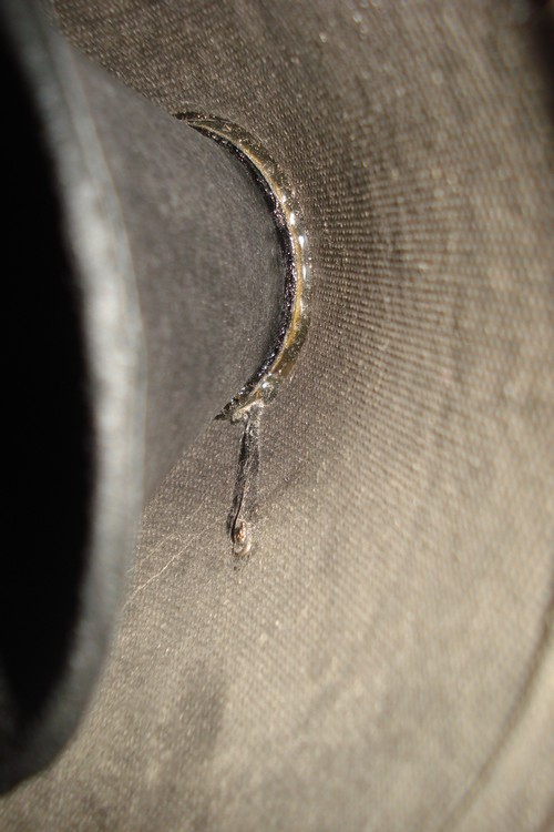

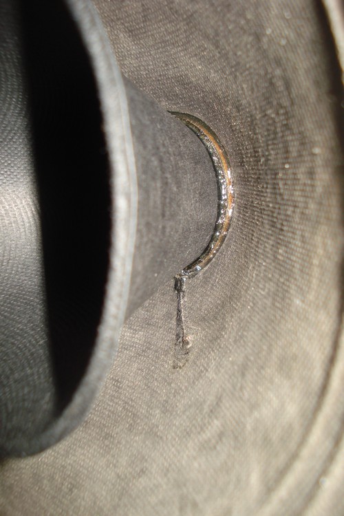

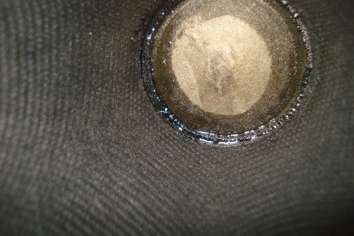

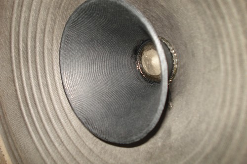

Oui merci de ton encouragement Edith, j'ai mis en danger le DIY mais je peux dire que le résultat est là. Ouf :sweat:
Mon erreur :tinostar: de collage sur le cache noyau n'a pas l'air d'être pénalisante.
Je trouve même que les aiguës s'ouvrent, c'est déjà moins bouché que ce matin. En écoute Diana Krall et son "Almost blue", si vous connaissez la toute fin du titre ou sa voix fait des vagues, beaucoup de subtilités apparaissent non audible avant. Le piano est plus juste.
Donc avec beaucoup d'amour pour la musique et de bon conseils, Merci encore "Michel Fertin", même si, et j'en ai bien conscience cela reste du bricolage, le résultat est totalement probant.
Je n'entend plus la bosse des basses tout le message à gagné en clarté et douceur et précision. Peut-être même plus que le gain des aiguës le bas medium et les basses sont bien plus harmonieuses et belles.
Sur un titre de Diana Krall "Little girl blue" de l'album From this moment on, le début commence avec une contre-basse ou un violoncelle c'est juste magnifique et cela descend bien et jusqu'au bout.
Il n'y n'avait pas cette plénitude avant et c'est bien mieux que sur les essais provisoire en "tri-cône" ou je m'étais passé ce titre.
Je ne peux que conseiller cette délicate opération.
J'avoue c'est un peu la peur au ventre que je m'y suis collé! :sweat:
Toujours Diana Krall en écoute, c'est sans conteste le bon choix, je déguste.

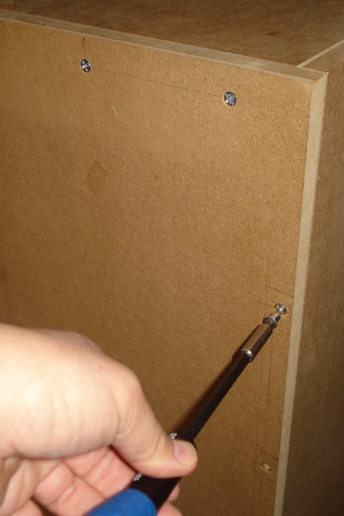

Quelques photos pour illustrer
Je n'ai pas pris le bon mode opératoire!.JPG (40.21 Kio) Vu 7195 fois
le cache noyau.JPG (59.42 Kio) Vu 7195 fois
Un collage de précision.JPG (56.31 Kio) Vu 7195 fois
Jonction Bi-cône 1.JPG (97.61 Kio) Vu 7195 fois
Jonction Bi-cône 2.JPG (89.72 Kio) Vu 7195 fois
Un coup de neuf!.JPG (96.53 Kio) Vu 7195 fois

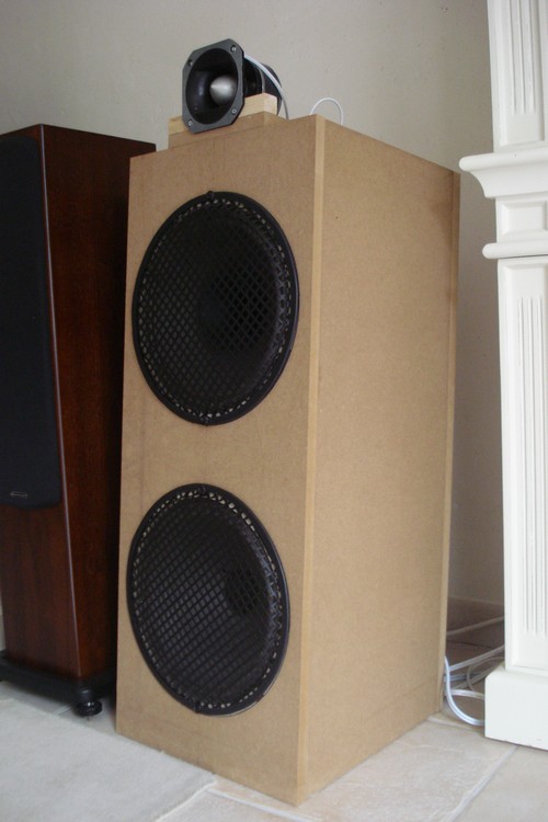

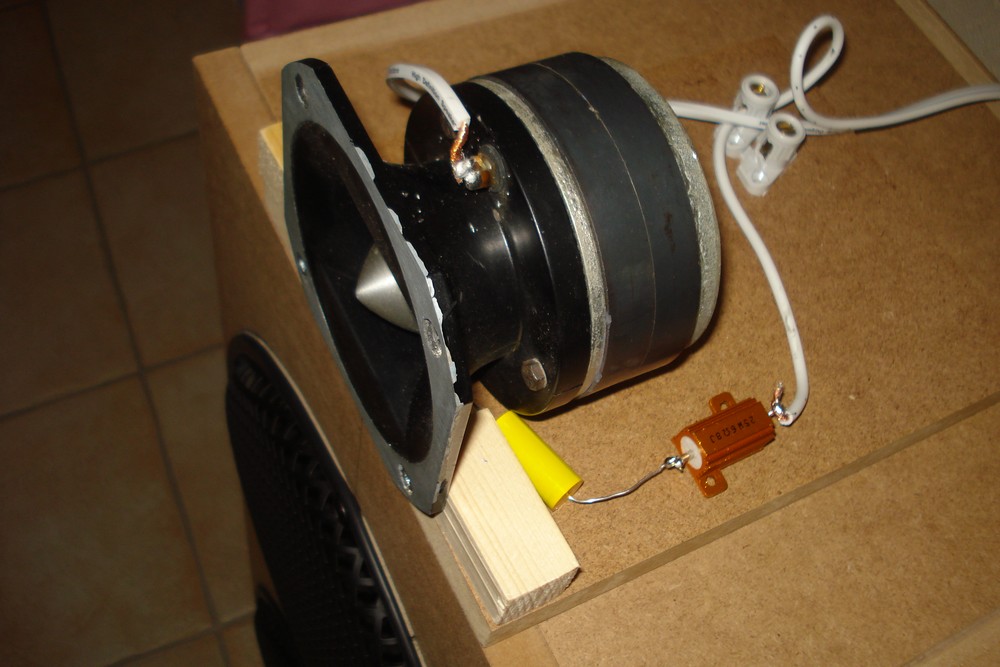

Voilà j'y suis avec le retard pris dans le changement des Bi-cônes.
Les Fanes fonctionnent parfaitement. Ils font le job de mon point de vu avec talent. Ils sont particulièrement juste dans les timbres, sur du violoncelle, du Gautier Capuçon par exemple ou sur les notes aiguës d'un violon. Je pense avoir même un peu trop d’aiguës.
Je suis aujourd'hui avec une résistance à 6.8 ohms et un condensateur de 2.2 uf.
Ecoute après écoute je pense devoir augmenter la valeur de la résistance pour diminuer un poil les aiguës. Sur les voix c'est trop haut à mon goût.
Les Fanes manquent sans doute de douceur si je compare avec les RX6 mais leurs tonicités fait que je me sens proche du concert.
La très bonne surprise c'est qu'il amène vraiment à l'ensemble une cohérence. Exit la bosse dans les graves. Je vais d'ailleurs supprimer de l’amortissement pour donner plus de libertés à l'ensemble.
Ils chantent!.JPG (133.08 Kio) Vu 7120 fois
Il y a quand même un souci, je reviens un peu en arrière ou j'avais fait déborder la colle époxy sur le cache noyau. Je suis sûr d'avoir perdu un peu dans les médiums. Aie! C'est trop tard maintenant... :cry:
La coupure du Fane étant est un peu a cheval sur celle du large bande cela rattrape un peu le message. Pour tout dire l'ensemble est cohérent mais j'ai perdu de la chaleur sur les voix. Le fait d'enlever de l'amortissement devrait donner plus de liberté aux large-bandes et aux voix. Objectivement c'est un moins qui reste mineur.
Au final dans un premier essai, mais je n'ai pas l'expérience et le recul pour être affirmatif.
Je trouve les Fane HF250 parfaitement à leurs aises et même excellent, leurs point fort c'est de donner un timbre très juste notamment aux cordes .
Pour le positionnement devant ou en arrière des HP, C'est difficile d'être affirmatif.
Par goût j'aime bien avoir les avoir en avant cela donne une cohérence et une présence. La qualité à nouveau fait un bon.
En écoute sur du Gautier Capuçon une première personne sensible à la musique à trouvé l'ensemble juste cohérent et parfait.
Surtout les timbres sonnent vrai. Il y a maintenant un relief important entre le haut du spectre et le bas.
Comme j'ai lu sur d'autres CR il y a une scène, les instruments prennent, trouvent leurs placent.

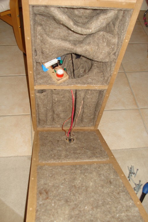

Tu as utilisé quoi pour couper ton tweeter?

Petitloup54 a écrit :Tu as utilisé quoi pour couper ton tweeter?
J'ai mis à jour. :merci: J'avais oublié l'essentiel!
En écoute au moment ou j'écris je pense avoir tout ce qu'il faut pour faire un excellent compromis.
Après j'arrive au limite de mon matériel de mes compétences et de mes oreilles.
Bon le résultat final sera un compromis, mais le DIY n'est pas loin de la vérité. Là maintenant j'ai trop d’aiguës sur le large bande et trop sur le tweeter ou ressenti.
je vais voir cet après-midi si en enlevant de l'amortissement je rééquilibre le large bande. Il y en a beaucoup.
En écoutant alternativement avec et sans les tweeters, le trop d’aiguës vient peut-être du large bande. Monsieur Fertin m'a conseillé de recouper le bi-cône pour limiter le haut du spectre. Même si c'est la solution je n'ai pas envie de recouper maintenant le Bi-cône, je me contenterai de jouer avec le potentiomètre de l'ampli. Il me reste l'amortissement. et jouer sur la résistance du tweeter.
