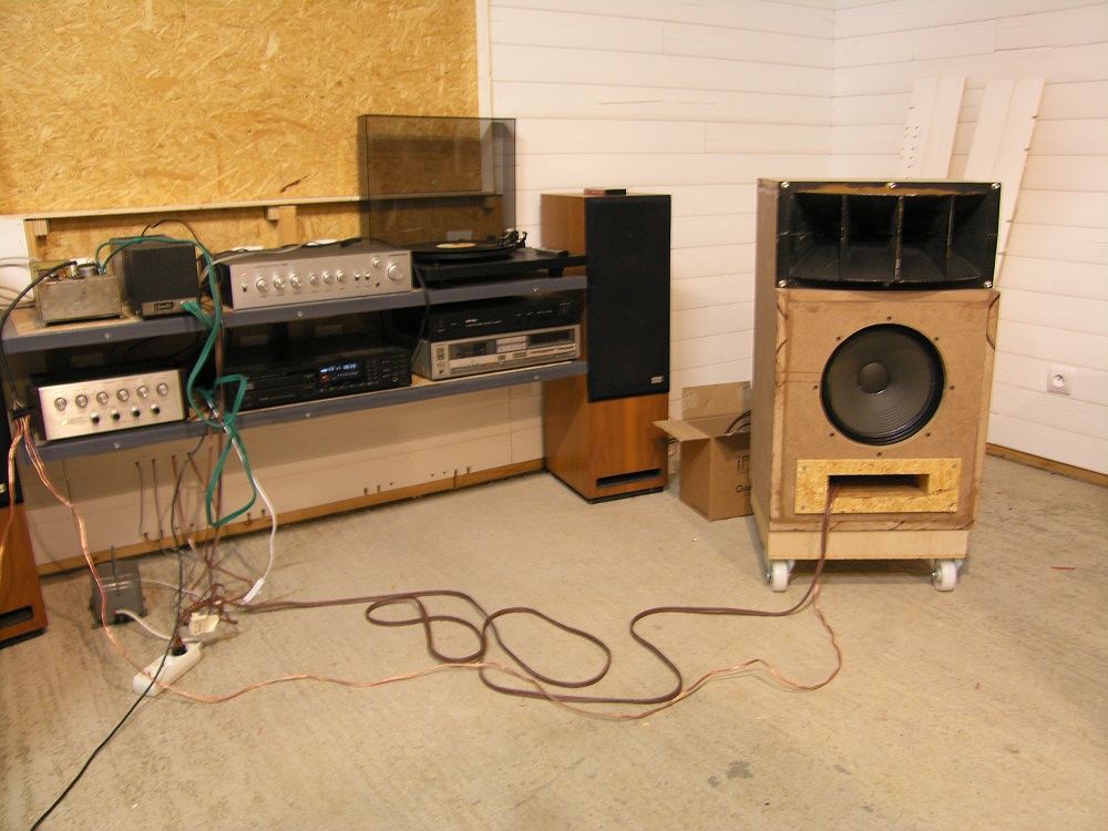

une question peut être bête que je me pose: est ce qu'à surface et longueur d'évent identique, un évent rectangulaire donne le même résultat que 5 évents cylindriques?
- Messages : 623
- Enregistré le : mer. 7 nov. 2012 19:38
- Localisation : Puy de Dome
Non, le comportement n'est pas le même, l'air circule plus vite dans un évent rectangulaire, ou si tu préfères, les pertes par frottements sont plus importantes dans cinq évents cylindriques que dans un unique évent rectangulaire. Donc, l'évent rectangulaire devra voir sa section réduite pour retomber sur le même débit que celui des cinq évents cylindriques.
La mise au point est plus difficile à faire avec un évent rectangulaire.

Merci lenicky pour ta réponse qui confirme mes doutes. Pour le réglage de la longueur, c est ce que je comptais faire mais j avais un doute sur la surface d'évent. Je suppose que ce n est pas possible de connaître la différence de surface à appliquer pour passer en évent rectangulaire?

concernant le calcul de la surface d’évent (uniquement la surface, pas la longueur!), un ami qui a déjà réaliser de nombreuses enceintes DIY (en sono, mais concernant l'évent, je ne penses pas qu'il y ai beaucoup de différence) m'a donné une explication "généraliste":
A surface (orifice sortie) égale par rapport à un conduit circulaire, le gain à l'écoulement est de 20 %.
Autrement dit, un orifice rectangulaire à la même efficacité qu'un conduit circulaire tout en ayant une surface plus petite.
Pour un rectangle: idéalement la surface minimale = 1/5ème de celle de la membrane du boomer contre 1/4 pour celle d'un évent rond.
Si on prend un 15" sans tenir compte du bord du saladier ni de la suspension périphérique, comptons environ une surface de 900 cm². (divisé par 4) : L'idéal serait un évent de 225 cm². de surface, soit un diamètre de 17 cm.
Le même en rectangulaire pour un HP. également de 15" : (divisé par 5) : L'idéal serait un évent de 180 cm². de surface ou 2 x 90 cm². (2 évents de 22,5 cm. x 4 cm.).

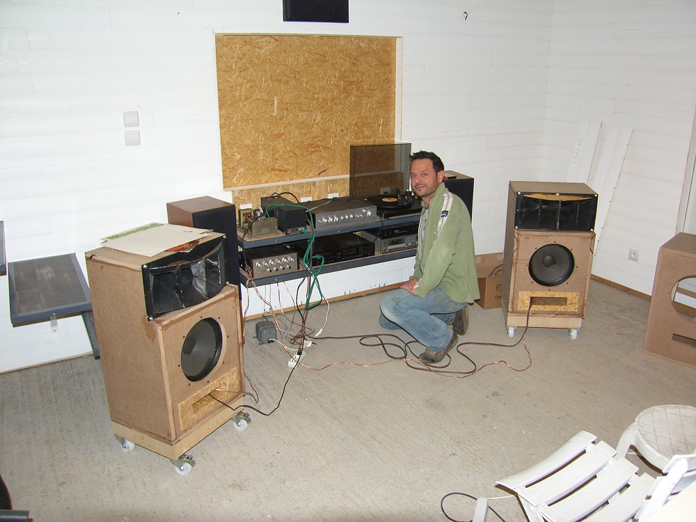

c'est vrai que ce n est pas évident de définir l'évent et que seuls les essais sont constructif mais difficile de ne pas partir sur une base au départ. En appliquant cette méthode, pour un boomer de 12", je suis pratiquement tombé sur la surface de l'évent du plan "harmon balade", soit 110cm2. Peut être une coïncidence, mais du coup, j'ai remodifié mes évents en partant des ces cotes (surface et longueur) et en me laissant la possibilité de rallongé l'évent. Là, le résultat de nos essais de ce soir étaient nettement mieux, beaucoup moins brouillons. J' ai aussi surélevé les enceintes qui sont maintenant surement à une meilleur hauteur. Si on rajoute à ça une pièce d'écoute pas optimale niveau acoustique et les caisses pas complétement hermétiques et sans amortissement, je suis vraiment satisfait de cette base. Encore beaucoup de boulot d'optimisation en perspective mais quel plaisir
- damien
- Messages : 3986
- Localisation : Nancy
Deuxième essai aujourd'hui avec un évent plus petit et un piètement. C'était mieux! Toujours un peu traînant mais beaucoup plus précis.
