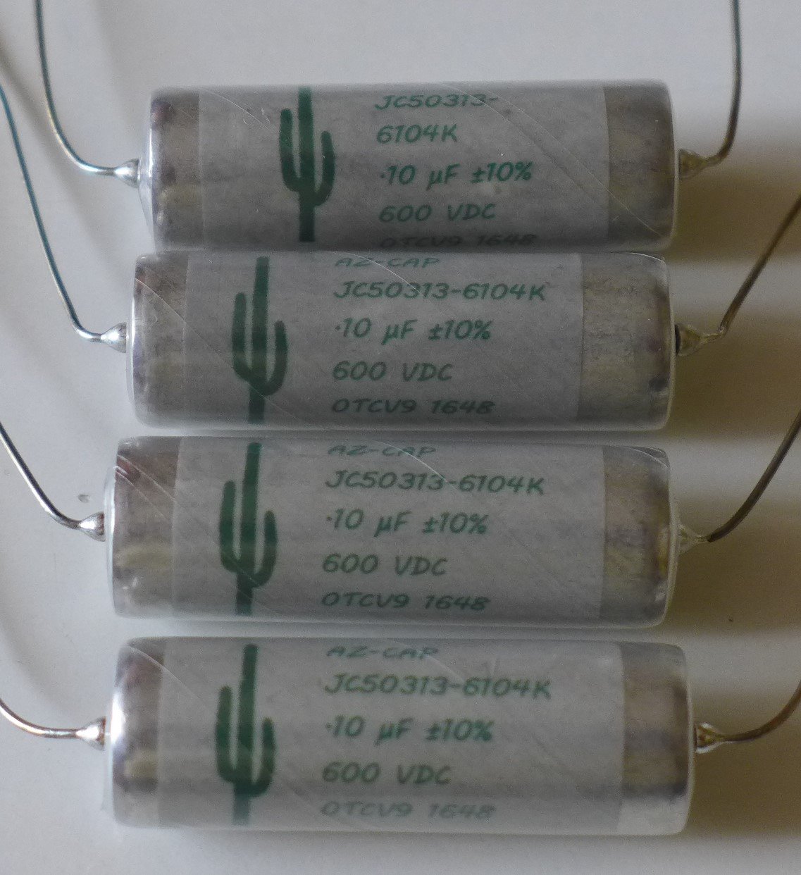

Hier j' avais des cactus dans ma boite aux lettres.
Le SP3 a été retiré du système ….. je suis toujours à la recherche de condensateurs de 1µF et de 0,22µF ayant une tension d' isolement entre 75 et 100volts …

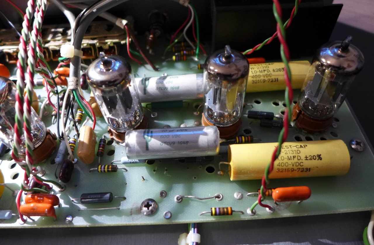

Les changements de composants avancent … j' attends encore une paire de condensateurs 1µF/400V .
L' étage phono
Sur le circuit j' ai remarqué qu' il manquait le C39 de 1µF/100V shunté par un strap …. je ne sais si la modif est "d' usine" car elle n' apparait sur aucun schéma des X versions de ce préampli ou une modif "perso".
L' étage ligne avec le strap au premier plan
