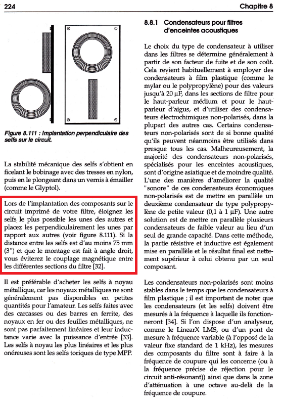

Pour rebondir sur ton précédent message au sujet du positionnement des selfs, ne crois tu pas que ça serait une idée de déssouder des filtres de nos enceintes ou ils sont cote à cote et de les éloigner le plus possible ?
Aurais-tu le lien du fil au sujet du placement des selfs ?

Bonsoir.
Le 23 février 2017 j'ai mis la copie d'une page du livre de Vance Dickason, sur le placement des selfs.
sujet self.png (572.51 Kio) Vu 8438 fois

Aujourd hui réalisation des petites soeurs avec un volume moindre et un boomer de 240 mm, le medium est le mmeme que les grandes mais est trop present va falloir atenuer tout ça de preference en ajustable... je vous met une photo du filtre realisé en CI avec des selfs correctement orientees a demain bonne nuit Denis
