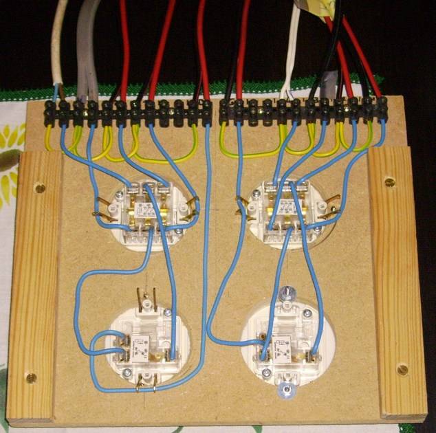

J'ai envie de partager avec vous ce petit appareil très pratique pour les possesseurs de plusieurs paires d'enceintes, comme la plupart d'entre nous je suppose...
On trouve des boitiers commutateurs sur le marché à pas trop cher, mais c'est pour le plaisir de faire soi-même !
Matériel nécessaire : une plaque de medium de 25x23cm environ + 2 morceaux de tasseaux ; 2 interrupteurs simples à bascule pour va-et-vient ; 2 interrupteurs doubles de même principe ; 2 barres de dominos ; quelques vis ; un peu de fil électrique ; budget total 5 Euros (sans compter les éléments de récup - bois, vis, fils)
Les photos suffiront pour l'explication.
Les 2 entrées (= sorties de l'ampli) sont au milieu , les 4 sorties Gauche et les 4 sorties Droite (vers les enceintes) sur les côtés.
Alors bien sûr, il y a la question de la qualité ; les fils utilisés sont (pour raison pratique) du câble utilisé dans le bâtiment (section 1.5), les interrupteurs réalisent de simples contacts... pas très "audiophile" tout ça, mais finalement aucun souci, ça marche très bien ; la commutation est très propre, pas le moindre craquement parasite.
- IMG_0832cr2.JPG (84.89 Kio) Vu 16117 fois
- IMG_0831_cr2.jpg (48.72 Kio) Vu 16117 fois
