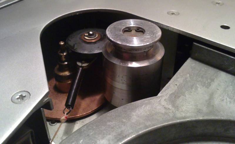

j'ai fait celui qui croyait s'y connaitre et expertement démonté le plateau, découvrant l'abscence de courroie ou plutôt, comment celle-ci avait fondu, enrobant l'axe du moteur et le galet des vitesses - encore vivants - dans un goudron caoutchouteux toujours collant...
vous je sais pas mais pour moi, impossible de laisser un Braun dans cet état... tout est entré parfaitement dans la voiture, les disques calant les enceintes et le système en un Rubik's cube gris et noir signé Dieter Rams.
depuis, ça y va sur le coton-tige et l'huile de coude pour venir à bout de cette saleté. c'est pas encore parfait mais on y est presque. à suivre des photos et films de la beauté, une fois règlé le problème et reçu une courroie de rechange.

pour le nettoyage des résidus de courroie , essaye l'alcool à brûler ou "ménager" , ou l'isopropanol si tu peux en acheter
méfiance sur le galet , il peut etre sensible à l'acool , faits un essai sur un flanc avant d'aller sur la bande de roulement

l'alcool à brûler s'est avéré impeccable pour virer les derniers résidus et le système tourne gentiment à toutes les vitesses.
