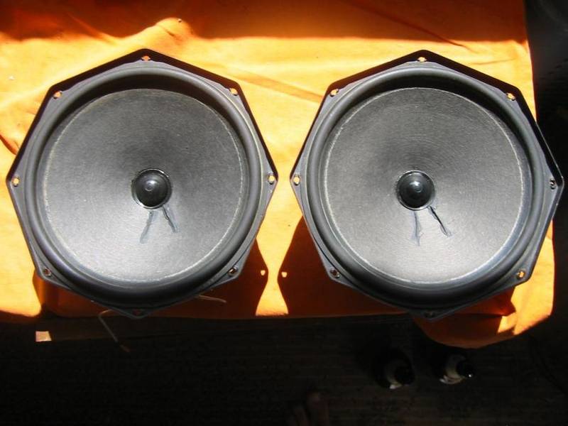

Pour le boomers mediums
Philips AD 8061 4 ohm 20 cm, fr 42 hz, sd 200, 40 watts, 4 ohm

Re: Recherche projet enceintes DIY a base de 22RH443
C'est la version la plus classique,les 40Watts sont des watts max...
Leurs petites ferrites les prédisposent plus facilement à une close (comme à l'origine)
Perso , je tenterais avec plus de volume en soignant la rigidité et l'épaisseur de la boite et l'amortissant interne..
avec les 8066 , il aurait été possible de faire un truc plus précis du fait de leur présence dans la banque de données de "Winisd"
Le plus simple et qui va te permettre d'obtenir de bonnes performances, c'est effectivement le clos.
Pour faire les plans :
http://www.petoindominique.fr/php/proportion.php"
Ensuite, le choix du volume est plus compliqué comme on a pas les T&S. Faut voir avec la place que tu as, je partirai sur du 50 litres minimum… :cpasmoi!: En colonne ça pourrait être intéressant.
Et tu cases le médium au dessus de la boite avec un petit décalage en profondeur, tu aura une enceinte "perso"…

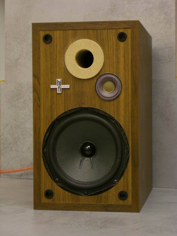

Visiblement il y avait eu un topic sur vintage audio passion
qui devrait ressembler à ça ( bass reflex surprenant ).
Las les données ce fofo sont désactivées

je suis tout a fait de son avis, si tu as de la place caisses plus grandes, rigides , tu joue avec l amortissement . ne t attends pass a des miracles reste modere sur la puissance envoyee aux hps
