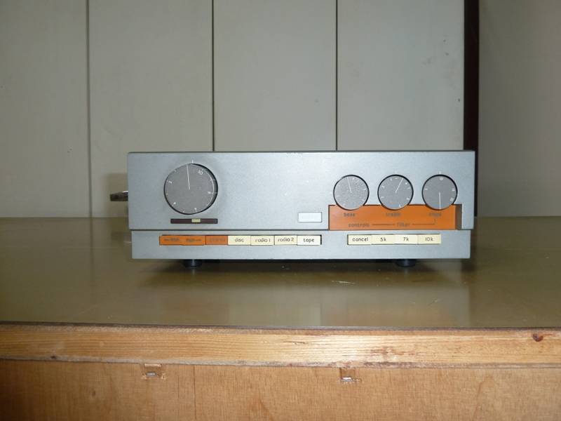

Je vous présente mon Quad 33.
Je l'ai acheté sur le net il y a environ 2 ans pour alimenter mes 2 Quad 50E.
Finalement, ils n'ont jamais fonctionnés ensemble, mais séparément sur 2 systèmes différents...
J'aime vraiment son design original, et le coté mécano qui facilite les interventions.
Immédiatement après l'achat, j'ai effectué l'upgrade proposé par DAda Electronic (son site détaille l'ensemble des améliorations, cf les liens), le coût est modeste et compte tenu de la construction du 33 c'est vraiment simple à faire. Tout est vraiment très accessible.
Toutes les cartes sont enfichable, sauf l'alim.
La carte phono est conçue d'origine pour etre customisée. elle est carrée et en la pivotant d1/4 de tour, on change la sensibilité. Il y a une partie de la carte qui est vierge pour faire votre propre version.
les deux cartes de sorties sont classiques ainsi que la carte tape (indispensable car tout transite par elle, sans elle pas de son en sortie)
Une fois upgradé, tout fonctionne parfaitement et le système de correction de tonalité est original et efficace.
Bref, un pré que j'affectionne tout particulièrement et qui alimente facilement un bloc de puissance Amcron DC300.
La connectique en din n'est pas pénalisante, de toute façon quand le fer est en marche pour l'upgrad, autant fabriquer tout de suite 2 ou 3 cables...
Prochaine étape, le recapage des Quad 50E et faire fonctionner l'ensemble.
Marc.

La face av
La face av
