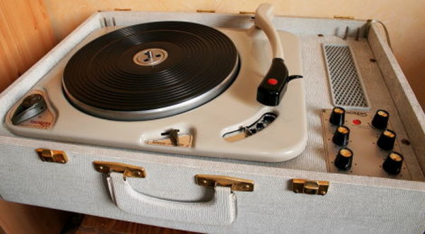

Comme Teppaz, Thorens a vendu un certain nombre d'electrophones. Plus performants ? ... surement. Aussi jolis et attachants ? Peut-être pas..

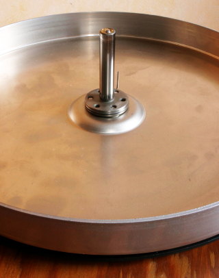

Le modèle que je présente est équipé de la toute,toute petiote soeur de la TD124 :D , la TD184. Le plateau est plus petit qu'un disque 25cm et la masse globale de la platine n'est pas comparable non plus.
La différence avec la 134 est son mécanisme automatisé de dépose du bras en fonction de la taille du disque choisi, comme chez Dual. Elles partagent, avec la td124, le moteur E50, le galet, les poulies, l'aimant, le centreur 45trs débrayable et le bouton de séléction. Toute troix permettent la lecture des 78 tours.

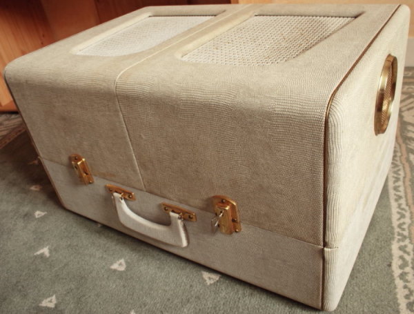

Les enceintes, qui sont en fait plus des "résonateurs" se détachent pour ouvrir la valise, elles sont équipées d'un large-bande élliptique Princeps à membrane beige et d'un tweeter Lorenz particuler, avec une membrane en matière plastique bleu. Leur rendement est confortable et le marriage entre les deux est plutôt réussi. Le tweeter se trouve en fait sur le coté extérieur de l'enceinte, sans doute pour améliorer la diffusion des sons dans la pièce... c'est à l'antipode d'une "vraie" enceinte
D'origine, le bras BL104 est équipé de la céllule magnétique stéréo General Electric VR22, à ne pas confondre avec la VRII monophonique qu'elle remplace. Le BL104 est adapté aux céllules lourdes dont la compliance est faible, ce qui le cas des GE. La VR22 manque de ce qui fait la VRII une céllule intéressante : une bonne dynamique,entre autre. Elle est assez terne à l'écoute
Du coté de l'électronique, fait au plus simple, l'amplification est confiée à deux EL84 en sortie simple ( single ended ) cablées en pentode, une ECC83 en driver et deux autres ECC83 pour le préampli phono. Les réglages du niveau d'aigues et de basse agissent directement sur ce dernier, en fait l'ECC83 en driver est, en quelques sortes, aussi le préampli ligne... Je présenterai le schéma.

Pour avoir éssayé les haut parleurs à part et dans une disposition différente, je trouve,comme déjà dit, que le marriage entre les deux est réussi, avec un simple condensateur sur le tweeter. Bien que écourté, le grave est étonnamment déffini, sans bavure, en tout cas dans une pièce de taille modeste, le médium est clair et articulé. Le tweeter est doux sans pour autant être écourté ou manqué de finesse, la membrane plastique donne un résultat intéressant.

Déjà la valise est sympa ;)

malheureusement pas aux normes pour la garder en cabine !!!!

Il est beau ce combi :love:
A part le bras, la platine a beaucoup de points communs avec la 124. Le plateau est moins lourd ?
