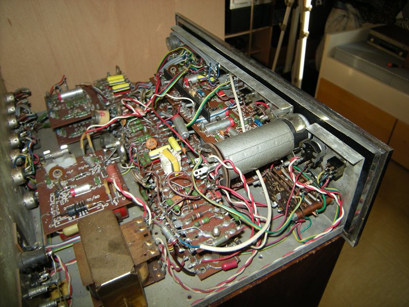

Je commence son nettoyage, et en profite pour vous en faire découvrir les entrailles:

Félicitations pour cette trouvaille, témoignage d'une industrie française vieille de bientôt un demi siècle !

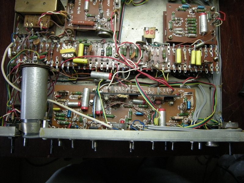

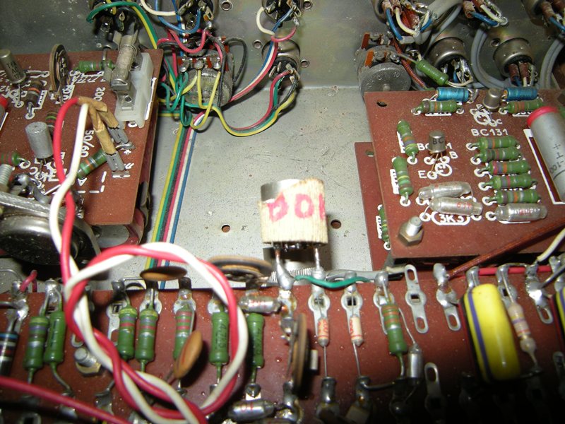

C'est un bel engin, au câblage parfois un peu fantaisiste (notamment le transistor AD149 !), on sent l'époque de transition entre les tubes et les transistors avec un mélange de câblage sur barrettes à cosses et sur circuit imprimé, un oeil magique et des composants qu'on ne rencontre plus aujourd'hui (transistors et diodes germanium, certains condensateurs, la diode à ailettes).
C'est un appareil témoin de son époque, mais pour le faire fonctionner en toute sécurité, il y a du boulot (recapage et vérification des fils de connexion : en cas de doute sur l'état des isolants, il faut impérativement changer les fils).
Connais-tu l'année de fabrication (je dirais : deuxième moitié des 60s) ?
