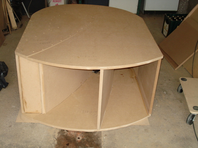

Aujourd'hui pour suivre les besoins du marché les fabricants s'adaptent et multiplient les versions. Altec a disparu mais ses productions ont été reprises par ceux qui ont récupérés le matériel ( peut-être pas le savoir faire et le talent ? ) : ICONIC et GREAT PLAINS AUDIO.
Il y a des versions basse puissances, hautes puissances, destinées au grave ou bas-médium avec des équipages mobiles plus lourds ( 55 grs ou 77 grs) etc.
Il faut choisir selon l'usage: j'ai pris chez Altec le 515-8g exclusivement performant en pavillon.
Sans avoir l'allégresse d'un A il descend mieux mais il faut le relayer très tôt par une voie de bas-médium. Malgré les limitations des versions actuelles , parmi les productions tendances très hautes puissance au prix d'équipages mobiles lourds ( 100 à 200 grs) il donne au grave en pavillons plutôt satisfaisant.
Ci agrès l'image du pavillon et les mesures à la bouche et à 1m.

- avant finition
- basshorn3.jpg (133.86 Kio) Vu 4286 fois
- l 'intérieur
- basshorn1.jpg (154.96 Kio) Vu 4286 fois
- mesures 515-8g
- DSCF0775.JPG (194.44 Kio) Vu 4286 fois

Comment as tu fais pour le cintrage des panneaux ??
Quel dimensions pour cette charge ??
Merci d'avance !!

Comme il y a de la demande je suivrai ce sujet.
Je suis en train de fabriquer une nouvelle paire des ces machins pour un ami et nous faisons des photos de la réalisation que je posterais rapidement.
Les courbures sont obtenues par cintrage de 7 feuilles de 3mm de mdf collées entre elles sur des gabarits avec une armée de serre-joints et de sangles, Les pressions sont énormes mais on y arrive.

Un exemple de la fabrication par cintrage: les 7 feuilles de mdf sont encollées et pressées contre un gabarit .Après séchage on assemble, les photos du pas à pas suivront dans les semaines qui viennent.
l ours
l ours
- le cintrage le plus étroit : 22 cms de rayon
