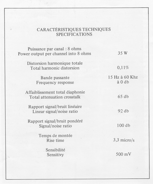

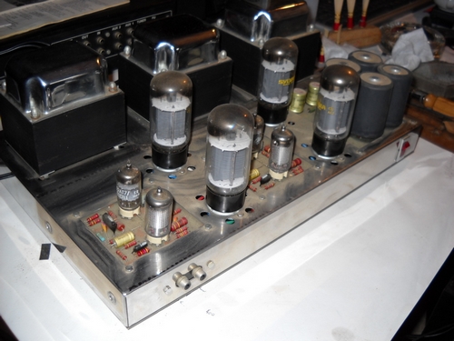

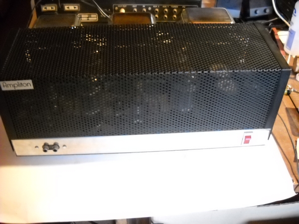

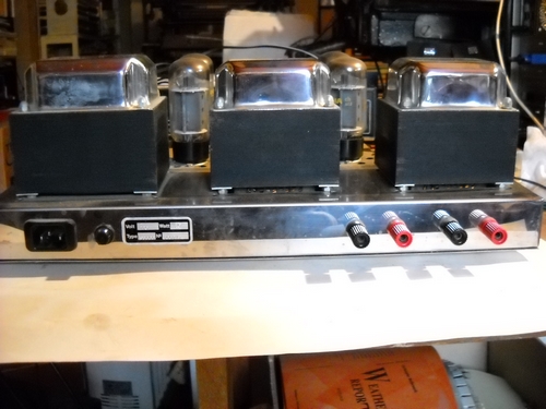

C’est surtout la notice qui va vous présenter cet ampli, ne pouvant rien vous dire (par ignorance) ni sur sa conception ni sur ses composants. Mon père, l’avait acheté surtout son look et l’avait branché sur des 3a Apogée (sur lesquelles ma mère avait posé des plantes qu’elle arrosait copieusement..)
Avec les 3a le résultat est très décevant (avec un ampli à transistor aussi :lol: ), avec mes Ditton 44 les basses sont un peu à la traîne mais toute la douceur et la chaleur du tube sont bien là. J’espère pouvoir bientôt le brancher sur des beovox 5000 qui sont beaucoup plus réactives.
La notice présente un TS 3030 on peut voir des différences, face avant et un ?condensateur? de plus par canal. J’ai branché la masse au préampli mais, ce dernier allumé ou éteint, il y a toujours un très léger ronflement dans les enceintes.

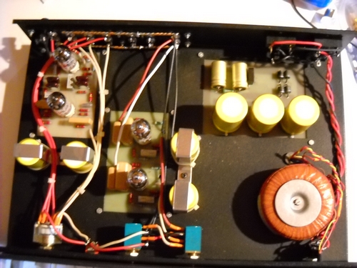

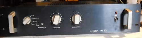

N’ayant pas d’autre préampli, je ne l’ai fait tourner qu’avec le PR 50 que voici :

superbe état !
:merci: pour cette petite présentation.

Magnifique !
J'adore les productions françaises. C'est mon côté franchouillard :spamafote:
Le préampli est impressionnant de simplicité à l'intérieur :ouaou:

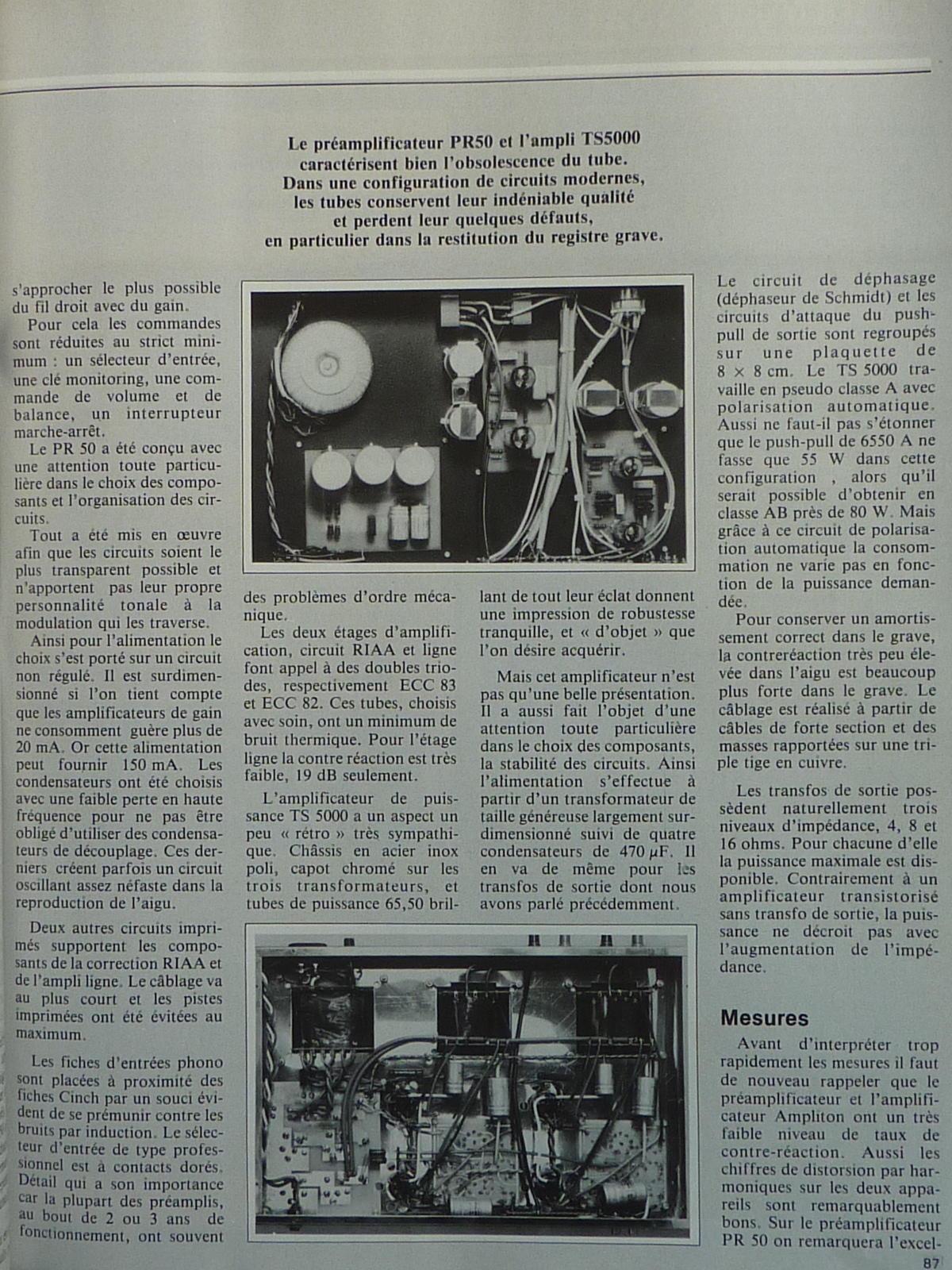

Revue du Son, Avril 1980 .... ce n' est pas le TS3000, mais le PR50 est présent.
Le seuil de saturation de l' étage phono du préampli à 1Khz est d' un bon niveau, rarement ou jamais atteint par du matériel à transistors.

Il est sympa, cet ampliton, je vois que les condos ont été changés.
Le schéma de l'ampli est très simple, la pentode EF86 est reliée en direct au déphaseur de schmitt ECC81 (mullard à la base) relié en RC aux EL34 Montés en ultre linéaire, en polarisation automatique. Du très classique et éprouvé ! La preuve, ça marche toujours...

Sur le mien, j'ai dû refaire le câblage de masse qui apportait pas mal de ronflette, et relocaliser les cinch à l'arrière. Même l'oreille collée aux HP je n'entends plus rien.
J'avais discuté à l'époque avec un technicien qui trouvait le câblage pas terrible.
Le remplacement des transfos par les Millerioux (présents sur le TS100) est ce qui a apporté le plus à l'écoute, qui a beaucoup gagné en finesse. Mais bon, ce n'est plus vraiment un Ampliton, me direz-vous !
Le problème de cet ampli c'est le sous-dimensionnement du transfo d'alimentation, qui chauffe dur !
J'utilise toujours les 6CA7 GE qui sont des tubes très robustes.
