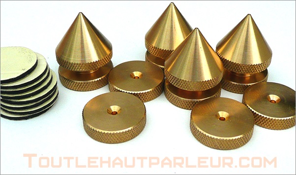

Pourquoi ne pas utiliser des pointes autocollantes.

Ça me semble parfait, plus esthétique et sûrement plus adapté au niveau son. Je vais partir la dessus.
Je me demande si cela ne remplacerai pas avantageusement les patins de ma platine dual!
Bonjour François ,
c'est contradictoire .
Utiliser des pointes autocollantes feront reposer les enceintes sur du "mou " . ;)
