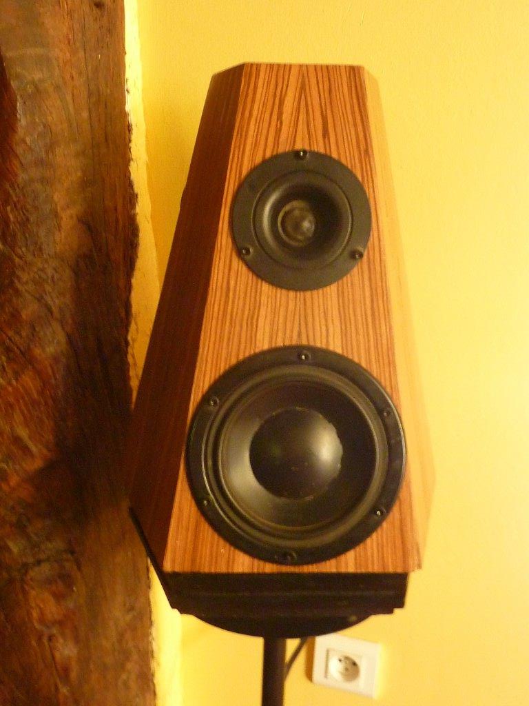

J'avais oublié de joindre une photo
Placage zebrano maison

Les HP sont le 17w et d28 de chez Dynaudio, le filtre est demesuré et en provenance Dynaudio aussi.
Le placage noyer que j'avais fait d'origine a été remplacé par du zebrano après une bonne remise en etat.

Félicitations, j'aime bien le resultat final :yes!: ...
...comment as tu fait le placage zebrano? j'adore le zebrano :love:

Je l'ai fait a partir d'une liasse de feuille de placage que j'ai assemblé deux par deux pour obtenir un motif en pointe. Puis collage a chaud avec colle d'os et decoupe directement sur l'enceinte coté par coté . Ponçage et vernis.
Je maitrise bien le placage et peux te filer quelques tuyaux si besoin.
J'envisage aussi de replaquer un Tivoli audio et son enceinte avec le meme placage, ca peut etre sympa

Cést vrai, l'assemblage est trés réussi et les finitions aussi :yes!:
J'accepte volontier les super tuyaux :merci:
