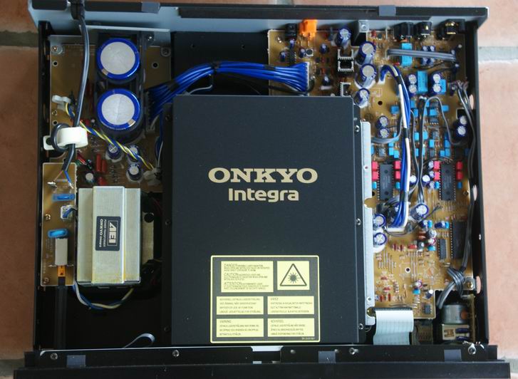

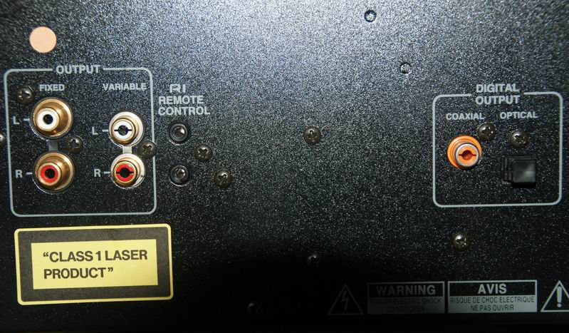

Onkyo Integra DX 7911
Ce lecteur date de 1996, doté de sorties : optique, coax, fixe et variable.
Livré avec une télécommande.
Place aux photos :

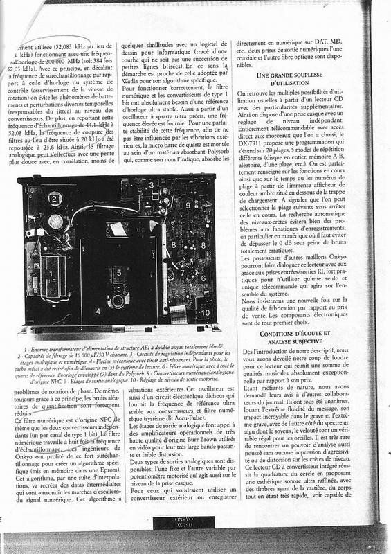

Vraiment bien de pouvoir proposer la doc papier en même temps que ton test ! Bel effort, et beaucoup de plaisir à la lecture !!
Tu le trouves moins bien fabriqué qu'un DX-706 ? Hum, j'ai eu souvent les mains dans le mien (que j'ai vendu depuis), je ne partage pas ton avis
Il me semble que ton 7911 est mieux fabriqué

je fais référence au bruit que fait le plateau en se fermant ou en s'ouvrant, c'est très subjectif. Ayant eu en prêt un 706, j'ai le souvenir d'une meilleure tenue dans ce mécanisme, un peu comme une portière entre une bonne voiture et un milieu de gamme. j'en ai vite déduit une généralité. Merci pour ton avis.

Salut l'ami
Un bel appareil et un bel effort pour le CR
. Je n'avais encore jamais vu l'intérieur qui est quand même bien foutu. Prochaine étape, le comparer avec les deux integra que j'ai à la maison?

Merci Georges, présentation et documentations très complètes et tu as bien fait de nous présenter ce lecteur, ce n'est quand même pas une machine de supermarché
Quand je vois qu'aujourd hui des lecteurs à 5/600 € n'ont même plus de sortie variable pour permettre un branchement direct sur un ampli de puissance ou une écoute au casque....
