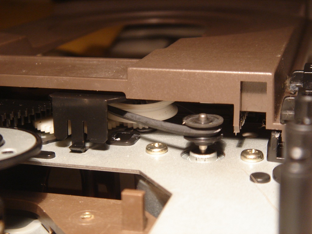

Ma présentation s'articulera tout d'abord autour de photos qui illustrent un soucis visiblement assez fréquent sur ce modèle de lecteur CD, à savoir : la courroie du tiroir.
Une panne qui semble assez récurrente donc, pour cette platine sur les autres fora d'audio m'avait conduit à la mise au placard de cette superbe machine... Le tiroir s'ouvrait et se refermait, mais la courroie n'assumait plus son rôle (ça grinçait et éjectait le disque automatiquement sans lancer la lecture)
Je n'avais même pas trouvé le temps de changer cette satanée courroie, d'ailleurs je n'étais absolument pas certain qu'il s'agissait de ça. Heureusement, le trio de pros Oldmarantz, Inspecteur Clouseau et Yves avaient établi un diagnostic sans appel...

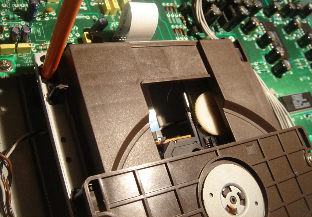

Le démontage de la mécanique est assez aisé : 4 vis et hop ! (OUI J'AI VU LE POIL QUI EST SUR LA PHOTO ! JE L'AI ENLEVE ENSUITE !!)
La méca n'est pas ce qui s'est fait de mieux dans l'histoire de la lecture CD, mais celle-ci est tout de même d'une construction convenable : châssis en métal, moteurs costauds, probablement du Sony :
Pour revenir à notre chère courroie : la comparaison ancienne/neuve est assez parlante :
On passe tout ça au pinceau en faisant attention à la lentille avant le remontage, avec un peu de nouvelle graisse sur les roues crantées :

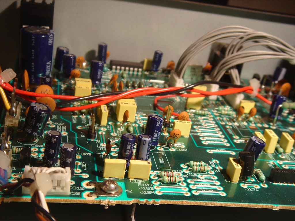

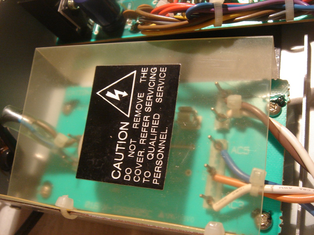

Oui, le plus beau reste quand même le PCB et les composants embarqués.. Une petite photo sans le tiroir :

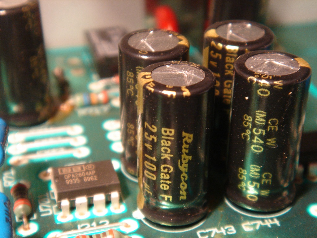

Le filtrage est confié à deux gros condensateurs de 4700 uF estampillés Rotel et fabriqués par BHC.
Le reste des condensateurs sur la trajet du signal sont des Rubycon Black Gate, et on a même droit à un petit condensateur Sanyo, de couleur violette caractéristique, et qui jouissent d'une très bonne réputation
Et voici les pupuces !
Je vous raconte pas ma tête quand j'ai retiré le capot en revenant du vide-grenier où nous nous étions croisés...

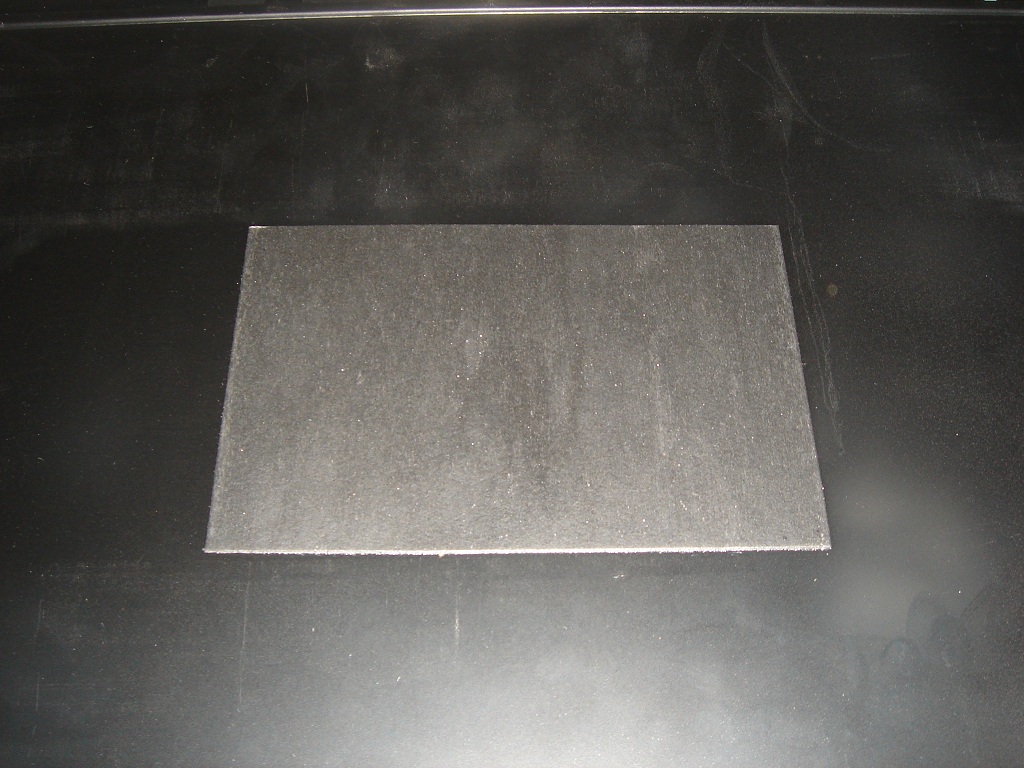

Il y'a même une plaque collée à l'intérieur du capot pour couvrir la mécanique, chose qu'on ne rencontre pas très souvent :

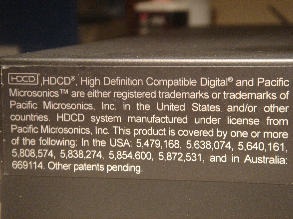

Un regard sur les flancs du capot vous permet d'en apprendre un peu plus sur le HDCD (c'est visiblement la firme Microsonics qui en possède les droits, on retrouve d'ailleurs le nom de l'entreprise badgé sur la puce du décodage HDCD sur une photo plus haut)

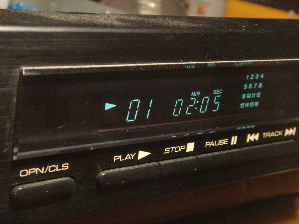

Le petit plus de cette platine est bien sûr le décodage du format HDCD, norme que je connaissais que très peu jusqu'à l'acquisition de cette platine.
J'ai donc découvert dans ma collection que je possédais 3 Cds possédant le format HDCD :
D'ailleurs, ce n'est marqué nulle part sur le Cd ou dans le livret, non. Ce fut à chaque fois une surprise de découvrir le loupiotte en façade s'allumer.

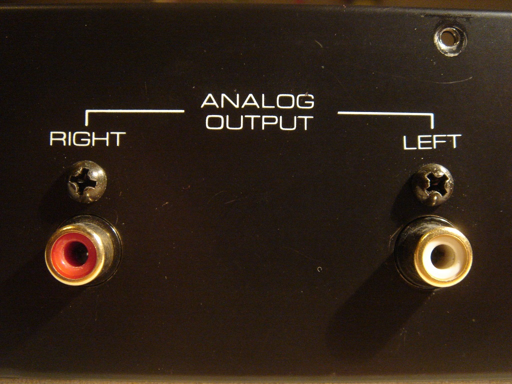

On a droit une sortie digitale, ce qui est un plus non négligeable. Petit bémol cependant pour le placage or des prises RCA : c'est nul...
En parlant de façade et de finition, voyons un peu ce que ça donne de l'extérieur, en société...
J'ai placé la Rotel sous un tuner Marantz 2100L afin de bien vous faire visualiser les dimensions, ainsi que la télécommande pour les plus voyeurs d'entre-vous...
J'aime ce format fin en hauteur mais large et profond : 440x72x316 mm, et accusant 5,4 kg de bonheur...
