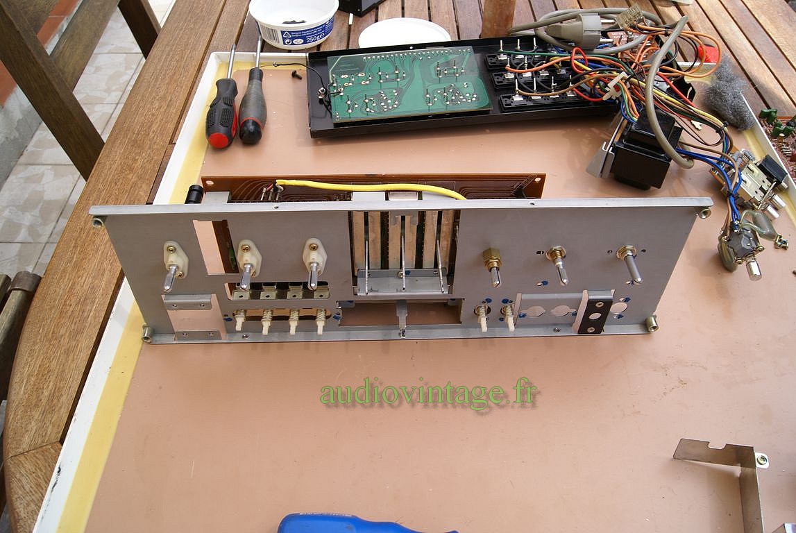

Voici le 3250b d'Alain, une voie ne fonctionnait plus. Il n'en fallait pas plus pour que le maître et son arpète mettent le nez dans le cambouis.
3250_01 (2).jpg (163.44 Kio) Vu 4998 fois

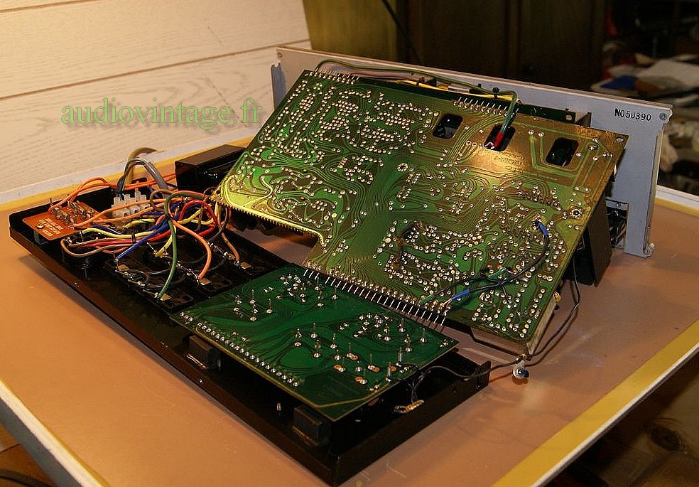

La bête est maintenant sur la table d'opération. Comme vous pouvez le constater, Marantz n'a pas facilité les possibilités de contrôle visuel en montant la carte "up side down", c'est sans doute la raison pour laquelle on ne trouve guère de photos de cette carte avec les composants "tête en l'air". :whistle:
Nous allons donc vous présenter en avant première la face cachée de la lune....
La carte est doublement enfichée sur les faces avant et arrière. Pas très pratique, il faut commencer par dévisser et faire pivoter la face arrière sans endommager les pinoches métalliques assez fragiles.

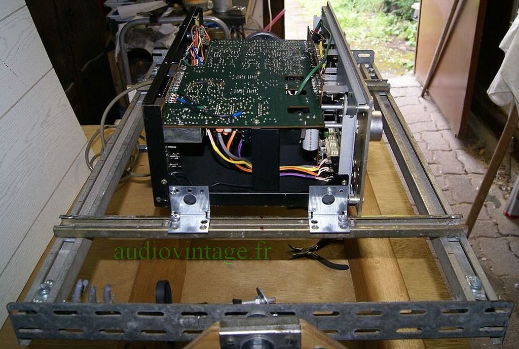

Le chateau s'étant écroulé Alain a confectionné un "échafaudage" de circonstance pour maintenir la carte enfichée afin d'effectuer les premiers tests.

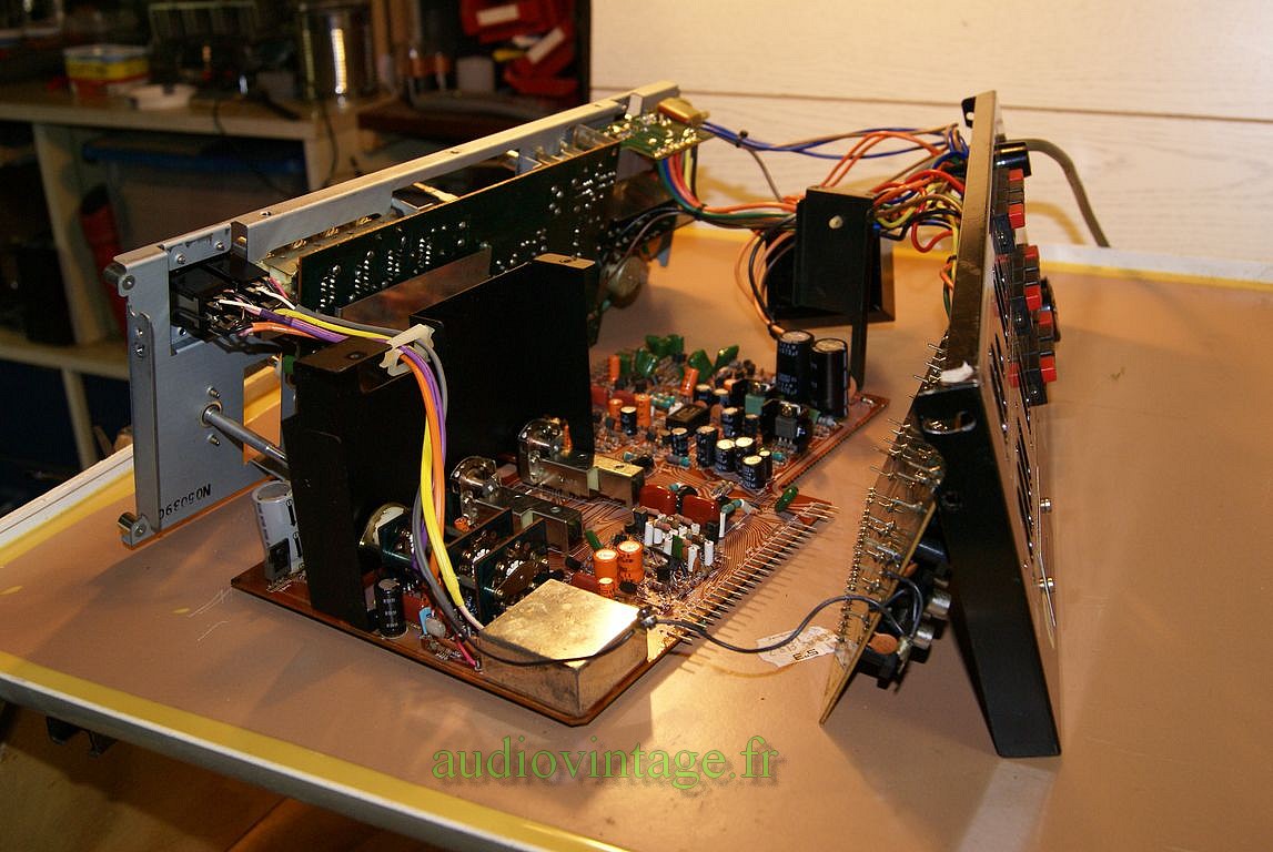

Voici donc la carte principale où l'ensemble des fonctions sont traitées (correcteurs de tonalités, amplification, phono MM et MC...),

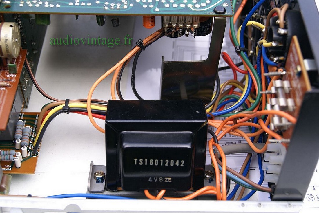

quelques photos complémentaires:
Avant le remontage, la majorité des condensateurs ont été changés, les potentiomètres copieusement nourris d'huile de vaseline. De mémoire, la panne était dûe à un mauvais contact :evil:

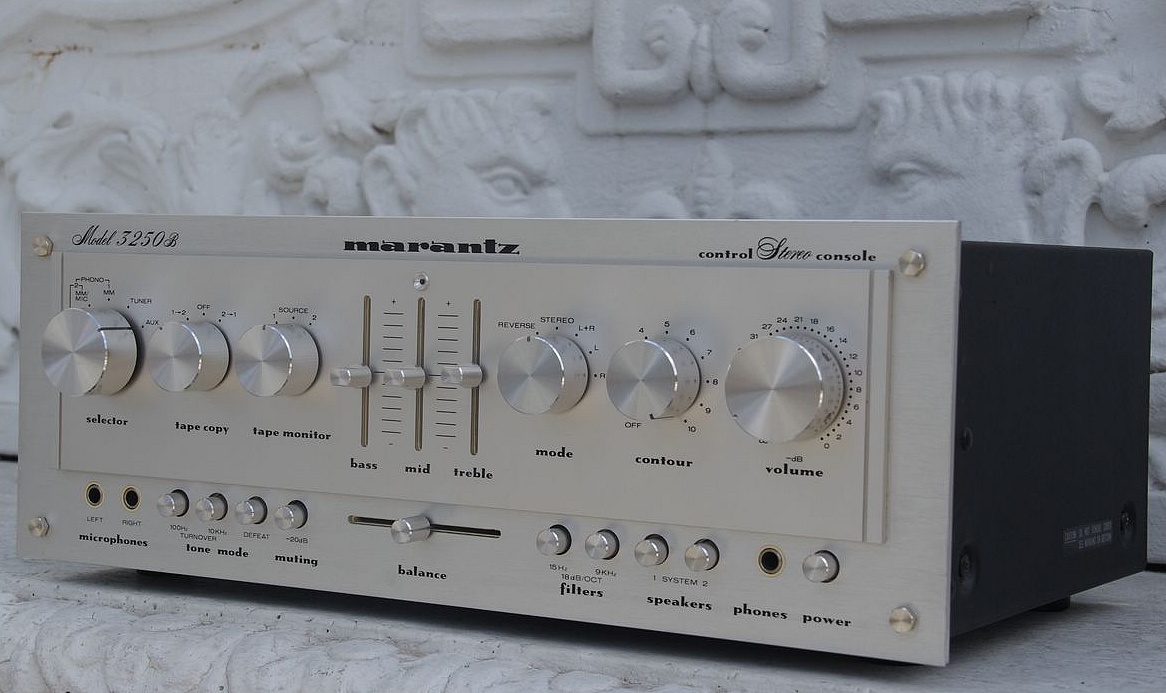

Une fois astiqué il a plutôt belle allure, non ?
