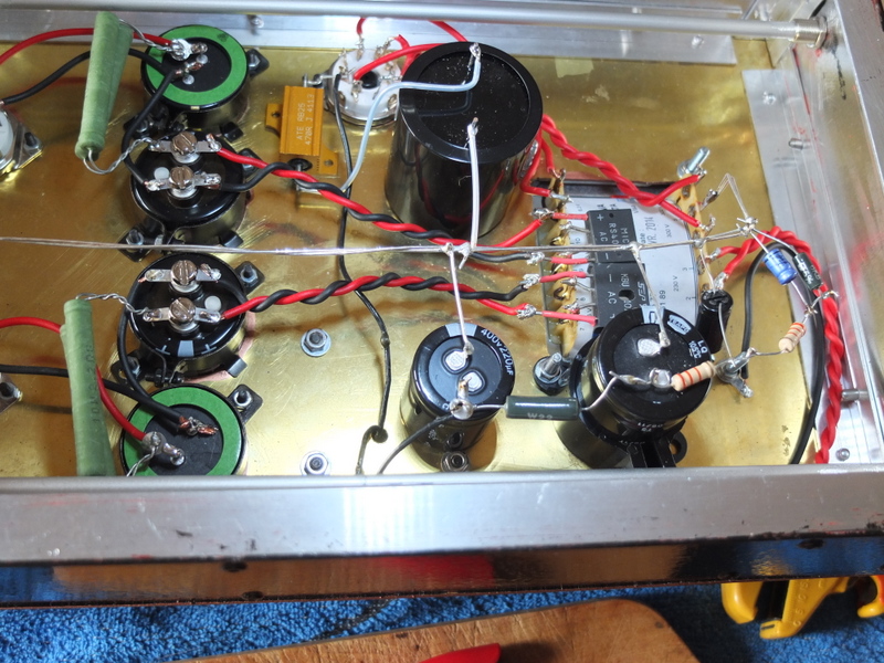

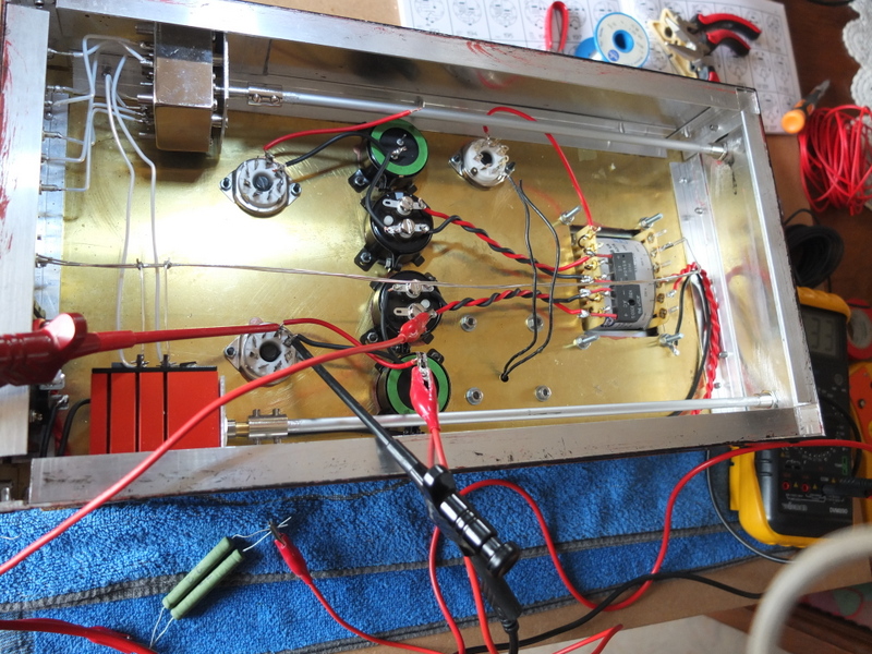

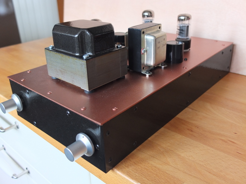

Voici les images de la construction d'un préampli ligne selon un vénérable schéma: le SRPP.
il est issu de Sound Practice n°14 et réalisé par DIEGO NARDY.
C'est le deuxième que je fabrique pour un complice Frappadingues.

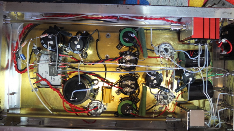

L'implantation quant à elle est le résultat de trois essais dont le but était d'obtenir le plus grand silence de fonctionnement;
Contrairement à l'usage l'alim est devant et le circuit à l'arrière ce qui autorise les chemins les plus courts.
Le choix des composants : résistances tantale Audio Note - sélecteur d'entrée TDK - atténuateur d'entrée KHOZMO 48 pas - condos de sortie V-CAPS.

début
début
transfo sur mesure ACEA

les tripes
les tripes
fini
fini
