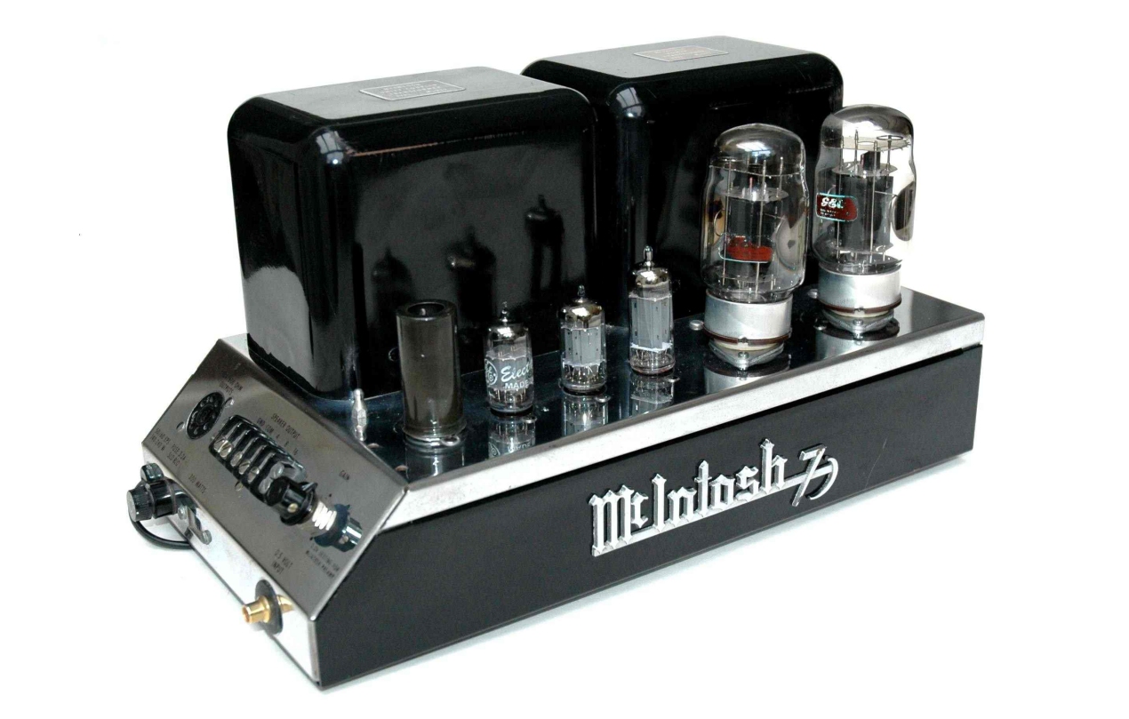

Bonsoir
je vois que dans la liste des amplis de ce forum il n'y a pas encore le MC75.
J'ai eu l'occasion d'en restaurer un il y a quelques temps.
Voici un cliché pour commencer !

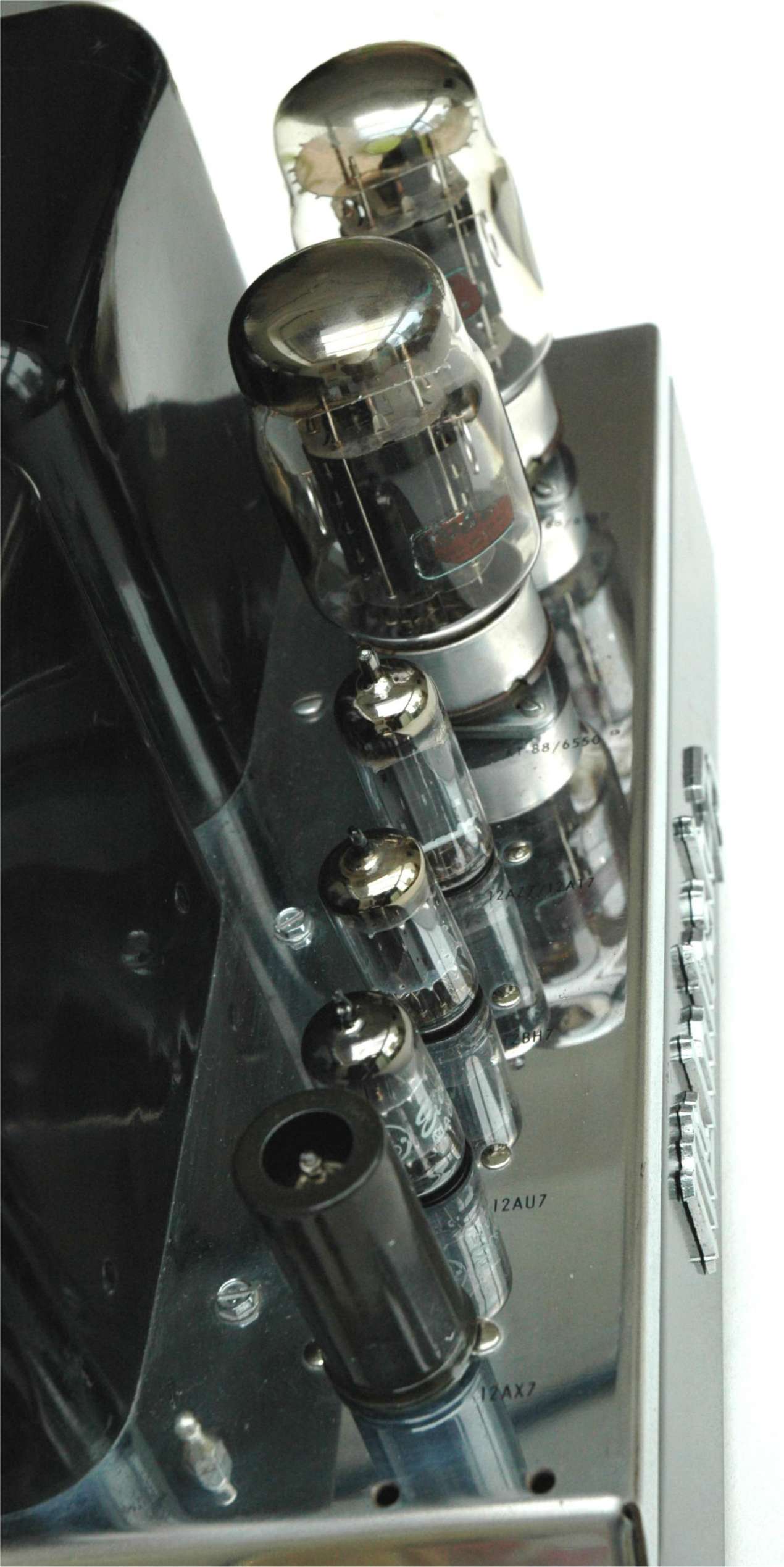

Avec les clichés, c'est mieux...

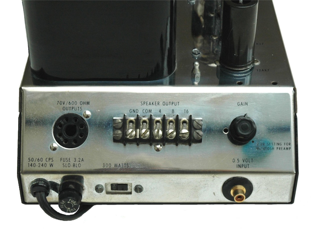

La restauration du châssis a demandé beaucoup d'huile de coude et il manquait la barre du 5 de "75". :evil:
Raccordement et commandes
MC75 - Panneau avant.jpg (184.93 Kio) Vu 7045 fois

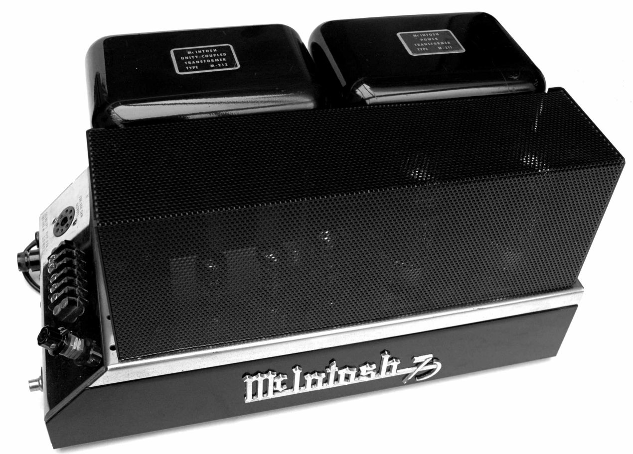

Sans le capot des tubes
MCt5 - Avec le capot.jpg (172.56 Kio) Vu 7045 fois
Avec le capot des tubes
MCt5 - Sans le capot.jpg (337.55 Kio) Vu 7045 fois

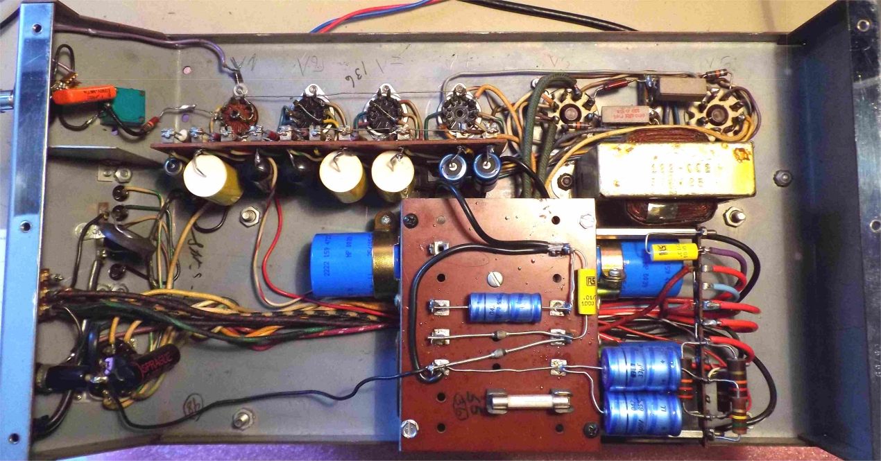

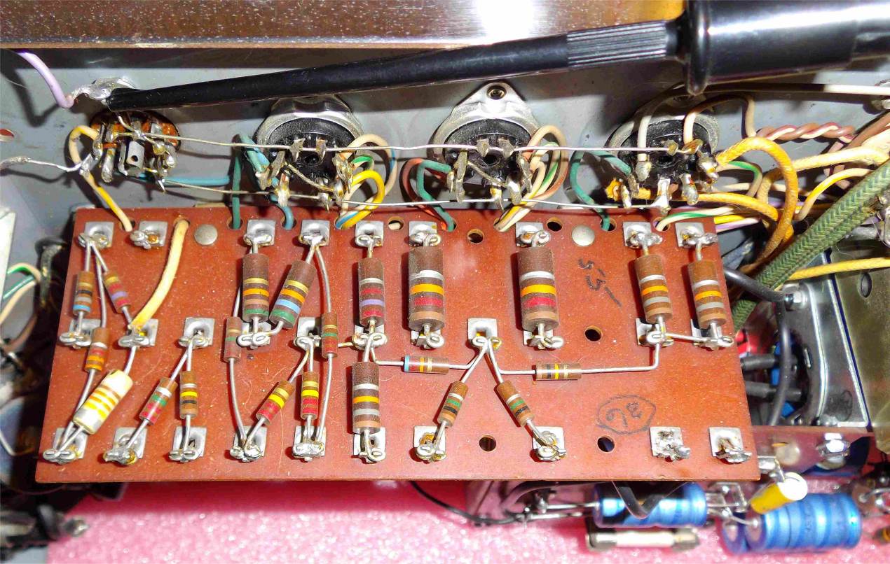

Quelques clichés du châssis, après restauration, toutes les capas sont changées.
MC75-Les tubes.JPG (175.53 Kio) Vu 7036 fois
Le châssis

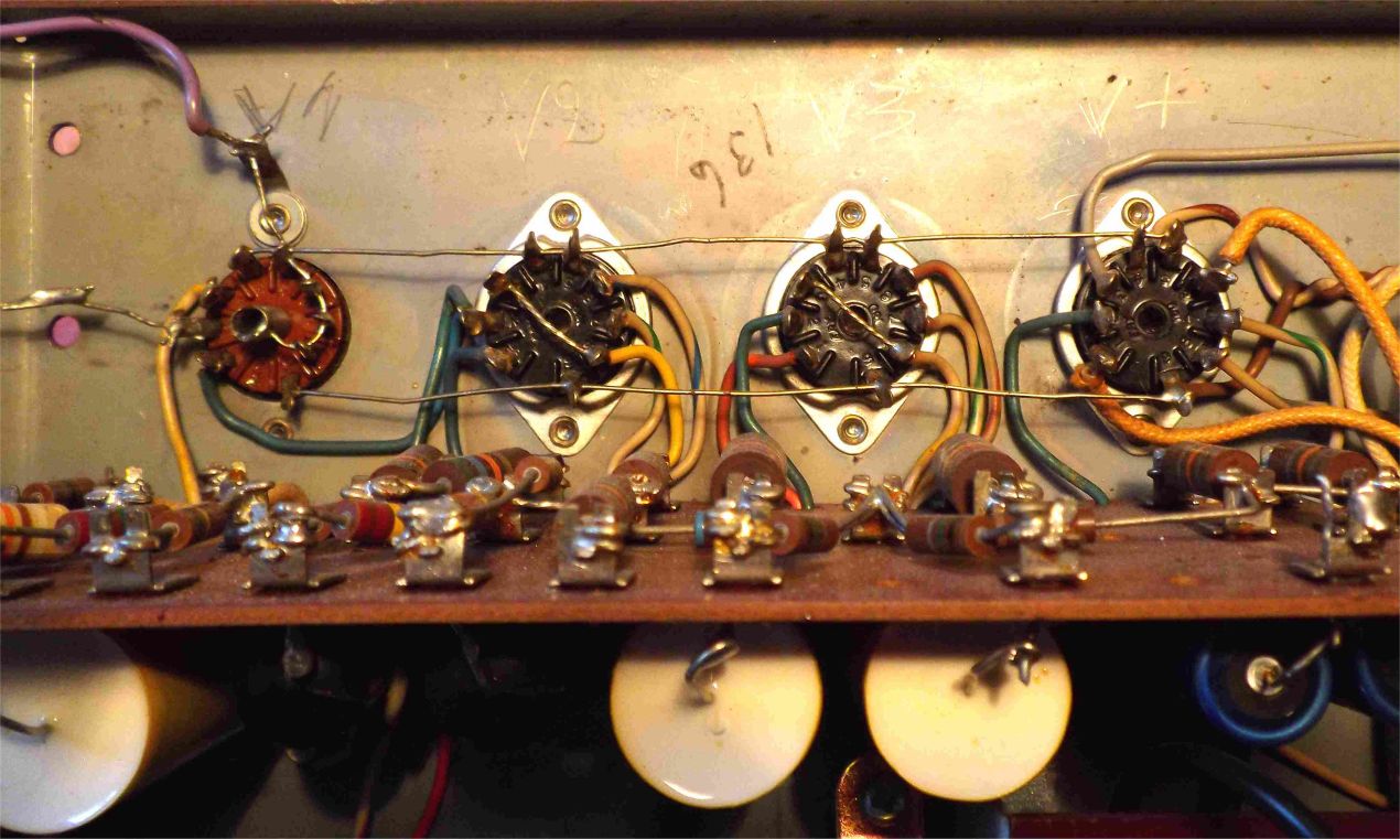

Le câblage des tubes
MC75 - Cablage tubes.JPG (160.92 Kio) Vu 7036 fois

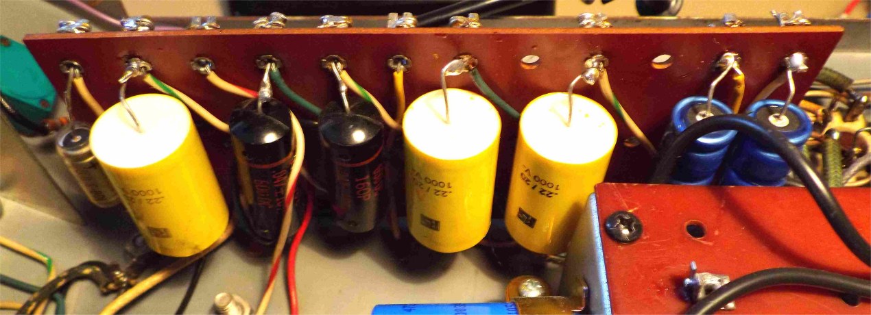

La platine préamplificatrice - Recto
MC75 - Platine préampli-recto.jpg (134.45 Kio) Vu 7036 fois
La platine préamplificatrice - Verso
MC75 - Platine préampli-verso.jpg (180.46 Kio) Vu 7036 fois

Superbe objet que tu nous présentes :yes!:
Si le rendu sonore est du même acabit il y a un heureux !

Perso, j'aurai plutot mis du Sprague Atom (on est tranquille pour une petite vingtaine d'années..)
Quels sont ces condos bleus axiaux ?
Comment c'est loin...
Messages : 2032
Re: Mc Intosh MC75
:hello: Belle objet et dans un très bel état, merci de le présenter :jap:
Je crois que c'est la 1/2 d'un 275, non ?
Quel condensateurs as-tu utilisé pour les liaisons (les jaunes 1000V) ?
Ça ressemble à du Cornell-Dubilier.

SidSmith a écrit : Ça ressemble à du Cornell-Dubilier.
C' est du BC Component ... Je dirai comme Dylan ... j' aurai mis du Sprague pour rester dans l' esprit du produit original ... après, chacun fait comme il veut et comme il peut :spamafote:
C' est un très bel amplificateur équipé des meilleurs tubes que l' on pourrait lui mettre.

Voici quelques réponses aux questions posées
L’électronique du MC75 est bien celle de la moitié du MC275.
Pour les capas j'ai agi suivant mon dogme habituel : ma règle audio des 90/10, à savoir payer un composant 10% du prix de la qualité "idéale" pour obtenir 90% de cette qualité. Et ne pas dépenser 90% de plus pour effacer les 10% de la qualité restante...
Ceci étant, j'ai choisi les composants utilisant la technologie adéquate pour l'usage et d'une fabrication soignée :
- Pour les filtrages : Techno électrolytique aluminium (grande durée de vie, courant de fuite très faible) - Constructeur BHC
- Pour les découplages polarisés : Techno électrolytique liquide - Constructeur Philips (BC Components)
- Pour les liaisons et découplages non polarisés : Techno film polypropylène, protection polyester, encapsulage époxy (très faible facteur de perte dans les fréquences AF élevées) Constructeur Aircotronics
Et l'histoire quasi sentimentale de cet ampli :love: :
