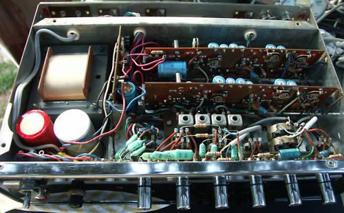

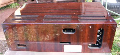

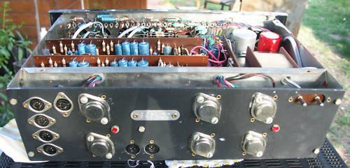

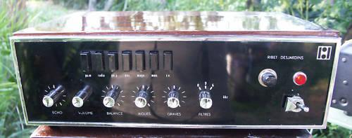

Quelques photos de l'ampli et du tuner que j'avais posté sur un forum voisin, et un peu oublié car c'était il y a déjà six ans :

Ce sont les deux appareils avec lesquels j'ai débuté en hifi, avec une platine Sansui et les enceintes Ribet équipées Cabasse, j'en garde un excellent souvenir.
