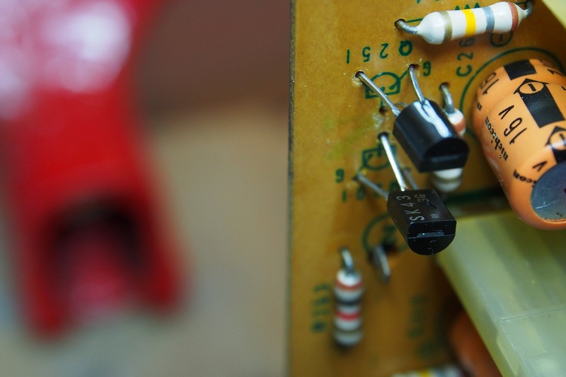

Un peu de surf et oh joie!! Trouvés sur Ebay US: Une paire sk43 neufs sous blisters, commandés, reçus 3 semaines plus tard.
SK 43 from State (Copier).JPG (78.59 Kio) Vu 5315 fois
dessouder sans abimer... ouf j'avoue que je suis pas très rassuré avec mes gros doigts....
dessoudage 1 (Copier).JPG (100.56 Kio) Vu 5315 fois
A priori correct
reste le suivant puis souder les 2 transistors sans trop chauffer. une première pour moi ( quelques condos dans des filtres d'enceintes...)
A suivre

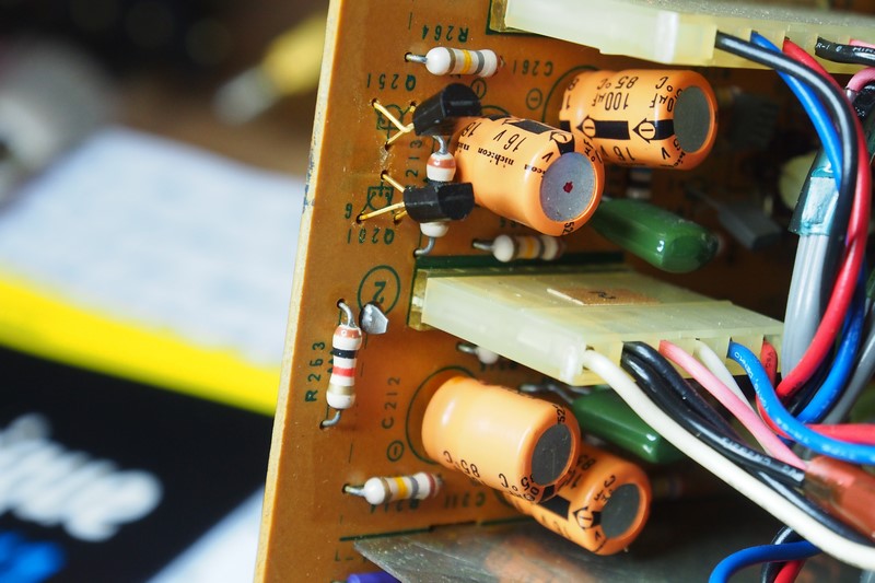

en place! (Copier).JPG (69.29 Kio) Vu 5308 fois
PB034378 (Copier).JPG (79.38 Kio) Vu 5308 fois
PB034380 (Copier).JPG (93.55 Kio) Vu 5308 fois
Bon les soudures, comment dire c'est pas encore ça :/
Et pourtant c'était plutôt accessible...
Hésitation dessouder refaire au risque de faire pire...
Je laisse comme ça et fais un test rapide au casque
Et là :nicolas: du son, que dis je de la musique :genial:

Bonjour Stéphane,
Ce préampli a très bel aspect maintenant, félicitations aussi pour la remise en route, et je ne trouve pas les soudures si moches que ça.

Salut,
Oui les soudures vont encore, ce qui est dommage (et qui arrive à tout les coups quand il y en a) c'est le vernis qui brûle autour, mais ça à moins d'un bon récurage...
Sinon vu l'allure des condensateurs 100µF oranges sur tes dernières photos un recapage lui ferait encore plus de bien.
