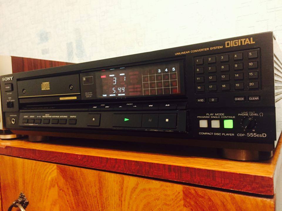

Salut à tous,
Voici ma trouvaille du jour :

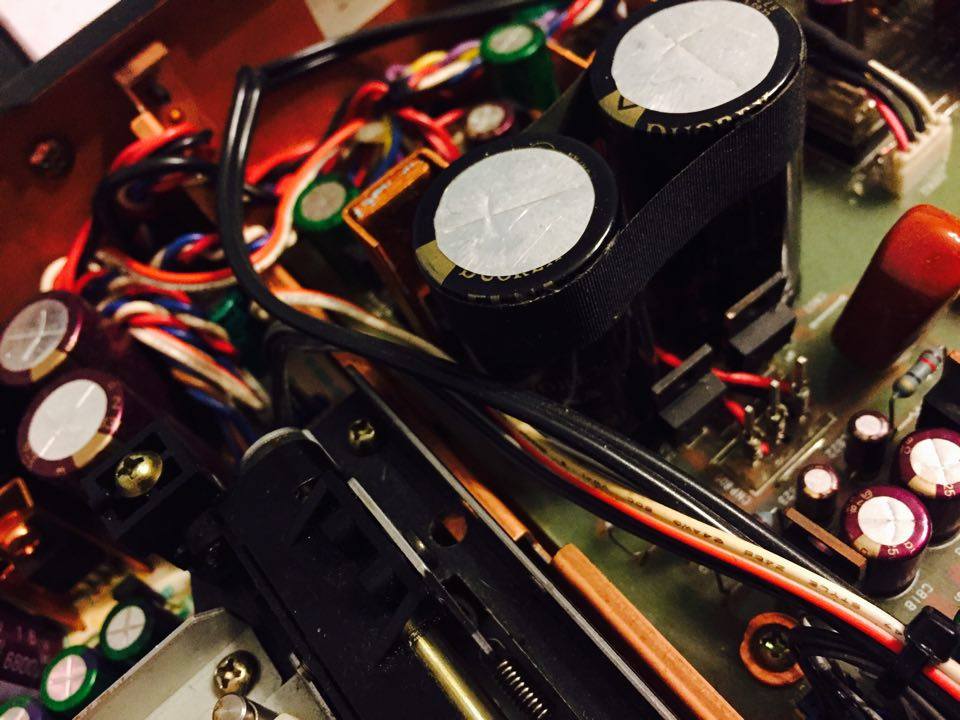

Un lecteur CD tout simplement impressionnant d'abord au niveau de sa construction :
Dac Philips TDA1541, Mécanique Sony BU1E/KSS-190A, Double alimentation, Chassis et tiroir en métal lourd, 90% de Condensateurs Elna.
...mais qui est aussi impressionnant musicalement :
Ce qui choque de prime c'est sa grande aération, grande respiration (effet ciel dégagé :) ), analytique (ça fuzze de micro détails). Pour ses défauts, un poil sec (difficile à marier ?) sinon rien...enfin si peut être, il ne lit pas correctement mes cd de plus de 60min...(ça vient surement des rails metalliques du mécanisme à nettoyer).

Le frangin du Sony X-55 ES :yes!: :yes!:
Si tu peux essayes la sortie variable sur l'entrée d'un ampli de puissance.

Belle bête en effet :yes!:

Le haut de gamme chez SONY, c'est vraiment toujours très beau.
Et cet appareil est particulièrement réussi !

...et du X-555 ES ! ;)
Mais là , ils ont mis les transfos à l'exterieur ! Je suppose que c'est encore mieux ...
Elle a quelque chose de spécial , la sortie variable ? :gne:

Jolie platine , on aimerait en savoir davantage sur le rendu sonore ..

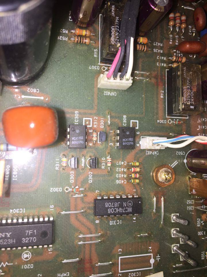

Est-ce qu'un connaisseur pourrait me confirmer que les deux petits op amp ici en photos sont bien ceux d'origine ? J'ai un doute sur l'écriture en biais...

A toi de nous en dire davantage .... ;)

Je ne sais toujours pas pour les op amp s'ils sont d'origine. Par contre j'ai nettoyé les petits rails du mécanisme de lecture et il prend maintenant tous les cd, les rails n'allaient pas jusqu'au bout à cause de la crasse accumulée avec le temps. Il est resté un an sans servir chez son ancien propriétaire.
