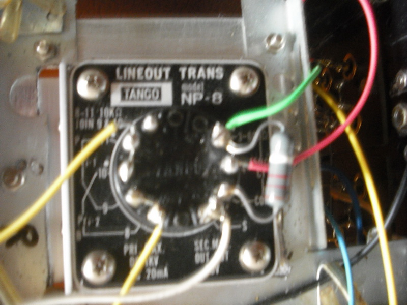

Je voulais vous présenter un truc pas ordinaire.
Un ami, en déplacement professionnelle m'a demandé de réceptionner et tester un préampli DIY de conception étrange.
J'écoute donc,depuis quelques jours, ce préampli fait main par un australien, transfos d'alim Tango en 100V, équipé de 6V6, et oui, étrange pour moi.
Aucune idée du schéma (si quelqu'un à une idée) mais ça fonctionne pas mal du tout.
En comparaison avec mes conrad johnson je dirai que la différence majeur est le gain moindre (pas grave) et le coté "éthéré" de la restitution mais dans l'ensemble c'est pas mal du tout.
Bien sûr il va faire le changement de coffret et quelques "améliorations" de son crû.
Place aux photos
Préampli 6V6- Tango NP-8

L'utilisation de transfo est peu commune, c'est intéressant
Le schéma peut facilement être relevé, quelque chose dans ce genre :
http://www.homecooking-with-valves.com/ ... ormer.html
