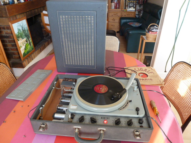

J'ai pour quelques temps à la maison un électrophone Barthe-Lenco qui me semble être vraiment du haut de gamme pour la catégorie. Matériel manifestement fait pour durer équipé d'une platine Lenco F50 ou B51, difficile à déterminer, je penche plutôt pour une F50 malgré la tringlerie de changement de vitesse moderne.
Il est équipé d'un ampli à tube et d'un haut parleur Audax.
Le bras, équipé d'une cellule Ronette pour microsillons et 78t dispose d'un lève bras sophistiqué et d'un verrouillage judicieux. On avance le bras au dessus du disque, on met en position ON pour que la platine démarre et sur play pour que le bras descende.

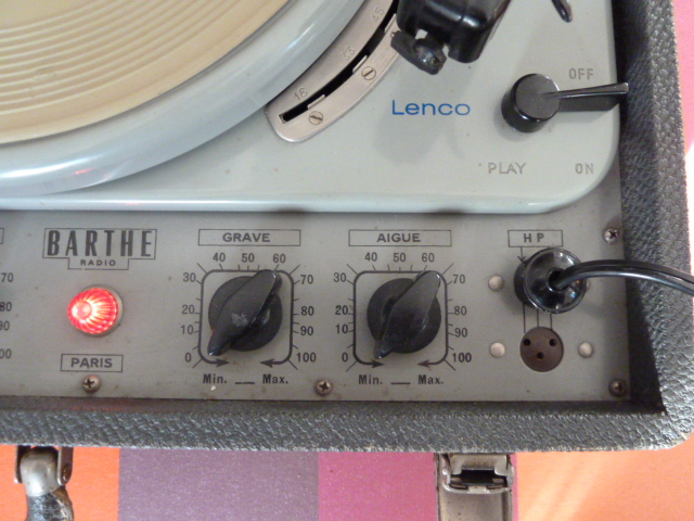

Détail du branchement.
Tout cela respire la qualité, les boutons en bakélite, la platine les supportant en acier ainsi que le capot de l'ampli.
Le tout est dans un état magnifique, après un bon nettoyage il sera proche du neuf.
J'ai écouté un 78t et j'ai trouvé la musique de bonne qualité, très dynamique et détaillée, très agréable. Malheureusement il faut changer le galet, la platine fait pour l'instant un beau boucan.
Pour les vinyles je n'ai pas essayé, à cause du rumble du galet je ne pourrai pas me rendre compte, mais c'est sans doute sympa aussi, c'est comme je l'ai dis de la belle qualité pour un électrophone.
Une bonne machine pour qui voudrait se lancer dans l'écoute des 78t à faible coût.

Jolie machine, un morceau de patrimoine ! Vu les catastrophes mécaniques sur lesquelles beaucoup de gens écoutaient des disques à l'époque, c'est pour le coup un super matos pour l'écoute des 78 et mono ! J'en ai plusieurs du même type, je vais conserver l'habillage pour le côté collection mais installer une platine Lenco, surement ma B60 sur un chassis bois bien costaud ! Et monter une cellule de qualité.
Pour ta platine, enlève le clips qui est au centre du plateau et retire ce dernier en tirant dessus, des fois c'est assez collé par les années, en dessous il y a l'étiquette qui te dira de quel modèle il s'agit !

Merci pour l'info, c'est ce que j'ai fais, mais je n'ai rien vu et comme dis plus haut la tringlerie et plus moderne que la tienne, genre B55 je penche pour une B51 au final, les différences sont ténues et le changement du principe de déplacement du galet peut justifier un changement d'appellation.

J'ai 2 ou 3 valises comme cela, certaines avec un ampli d'EL84 et d'autres en 6V6.
Les miennes sont toutes avec des F50, et sous le plateau, il y a une étiquette avec marqué F50/8.
Le fait qu'il y est un lève-bras, fait que c'est une B51, enfin normalement.... ;-)
(sauf si c'est un accessoire rajouté)
Bonne resto!

Pour en avoir restauré deux exemplaires, j'ai tout simplement remplacé le joint du galet par un joint torique neuf, les platines sont réellement silencieuses !
