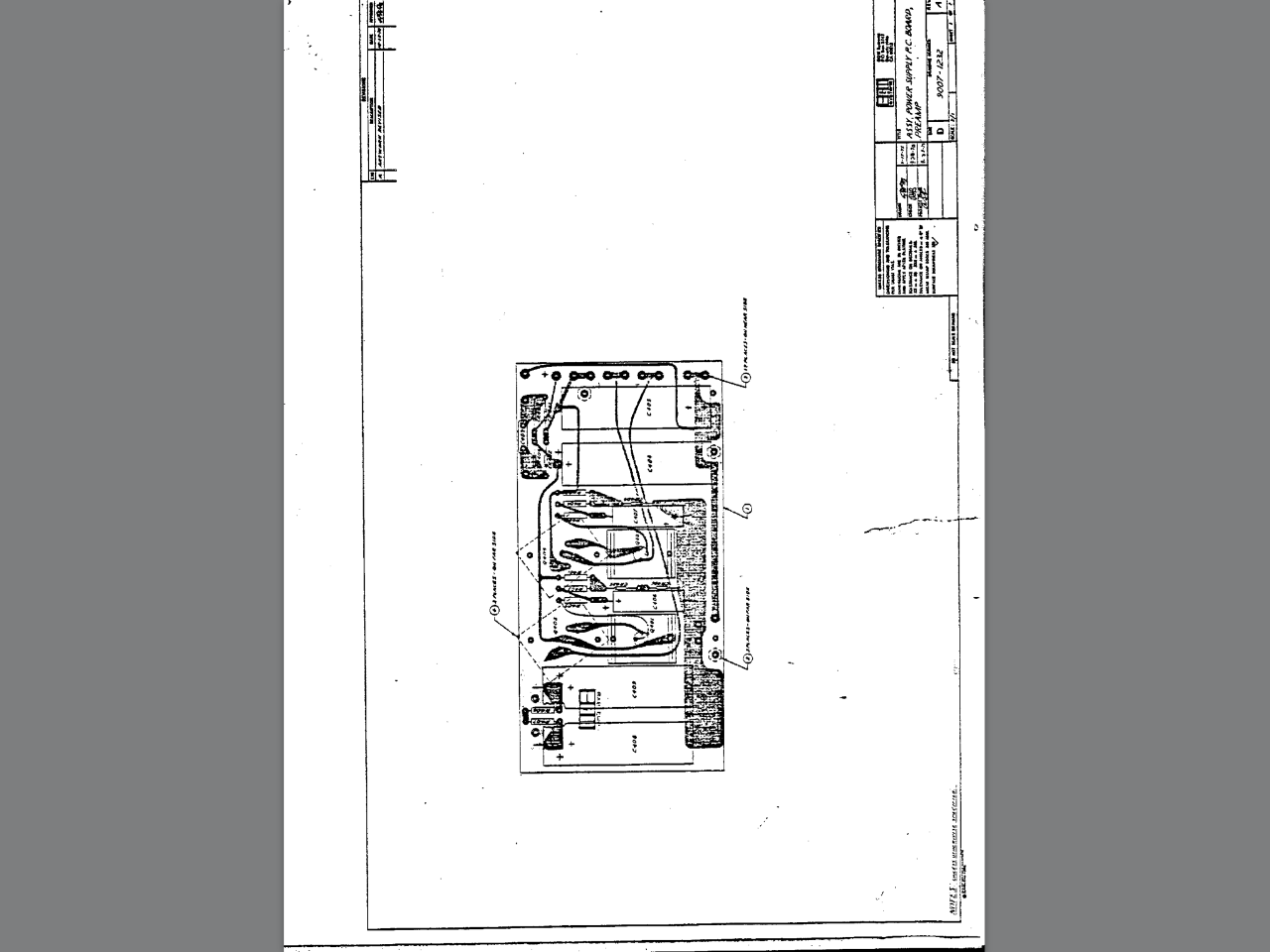

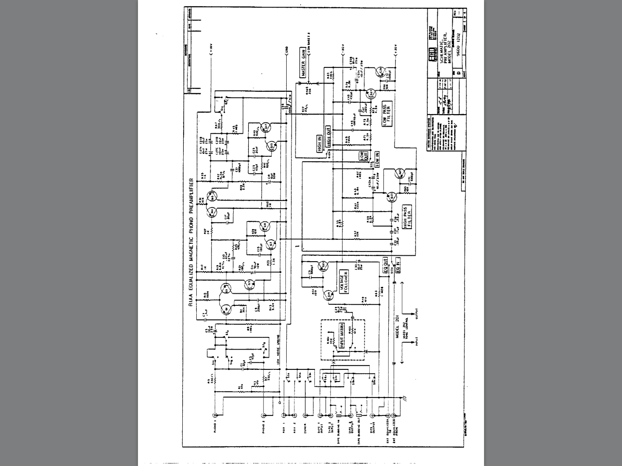

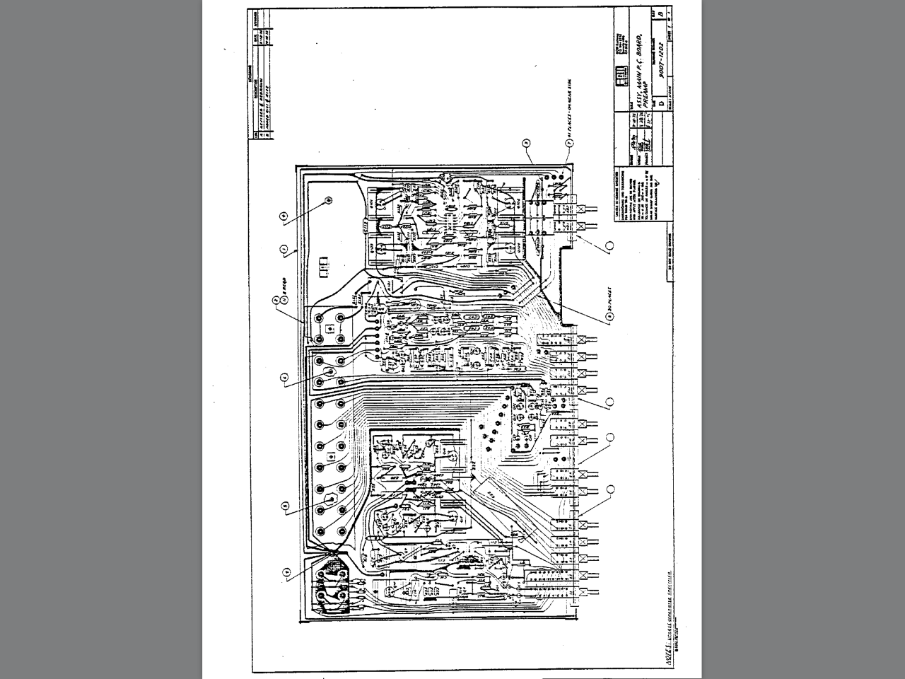

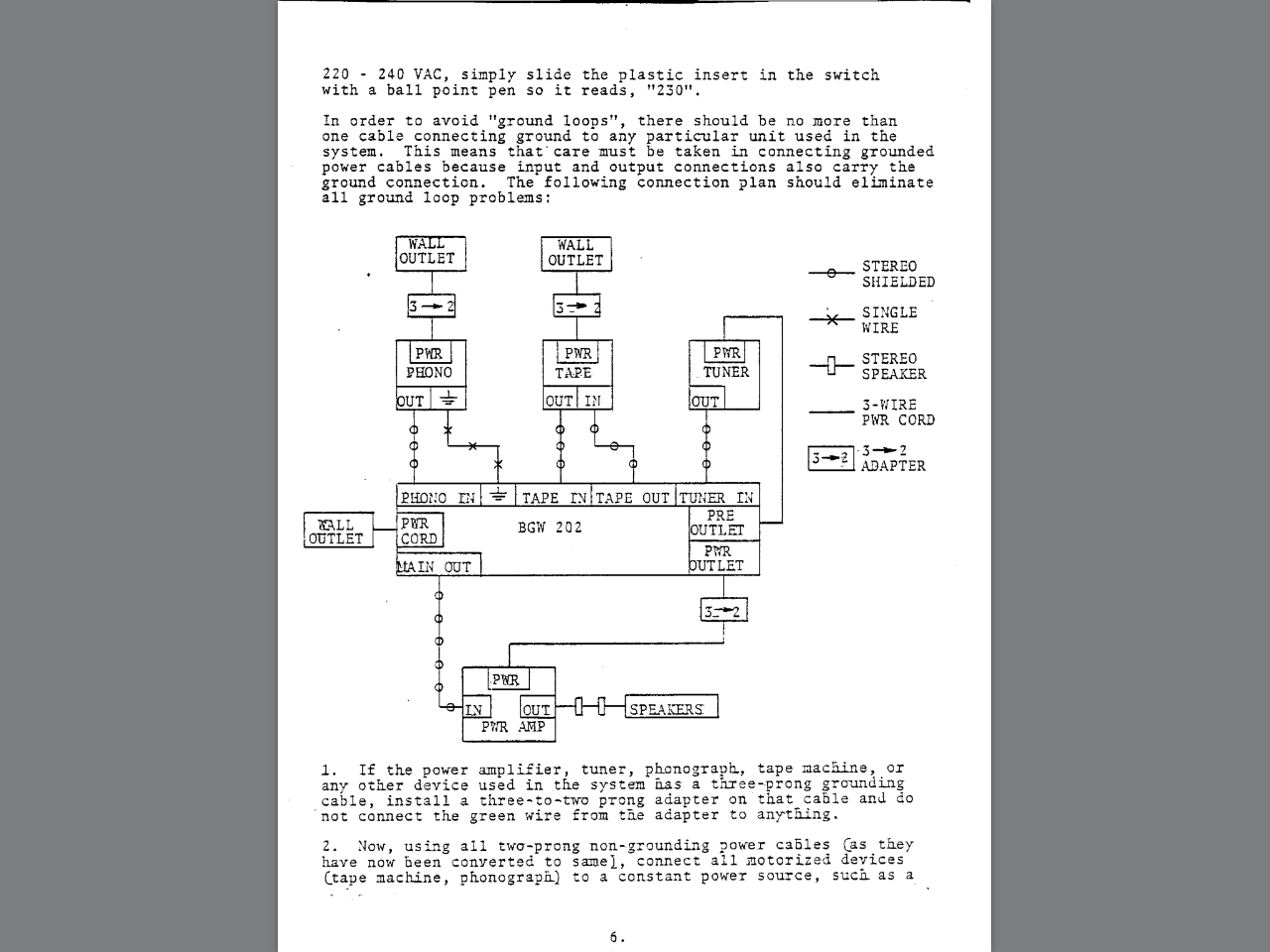

Bonjour, voici un petit nouveau sur ce forum, le préamplificateur BGW model 203 que j'ai reçu il y a peu .
Ce preampli est esthétiquement très jolie, a l'intérieur il y a eu quelques modifications, les condos chimiques ont été remplacés soit par des Sprague pour les gros et par des nichicon muse pour les autres . Le transformateur est totalement isolé du reste de l'électronique et enfermé . ÇA semble très bien construit en tout cas . De la grande époque . Il y a de nombreuses entrées et réglages. Je vous envois quelques photos et les schémas ( du model 202 et 201 qui sont sensiblement les mêmes ) Aux premières écoutes ,c'est assez chouette, très transparent . Les preamplis ne devant pas trop transformer le signal, celui ci se débrouille plutôt pas mal . Ps la partie preampli phono semble vraiment belle .

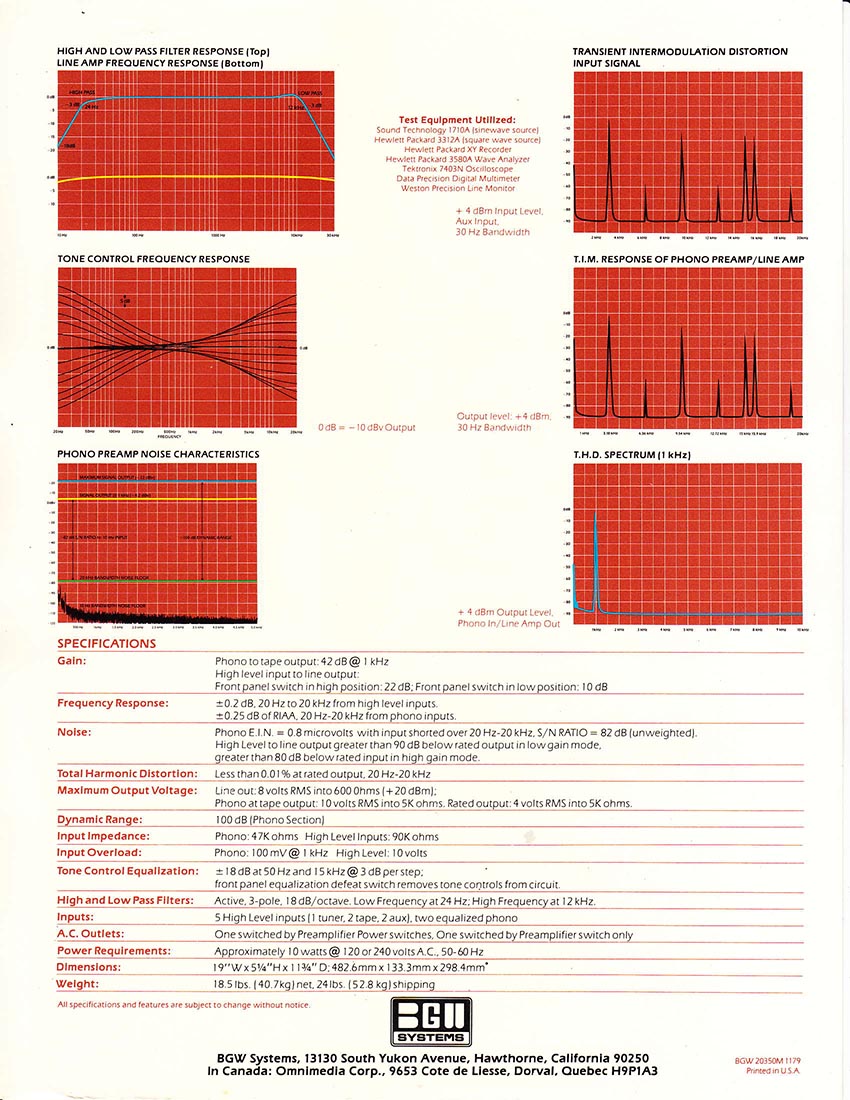

je poste également une documentation de l'époque avec les spécifications

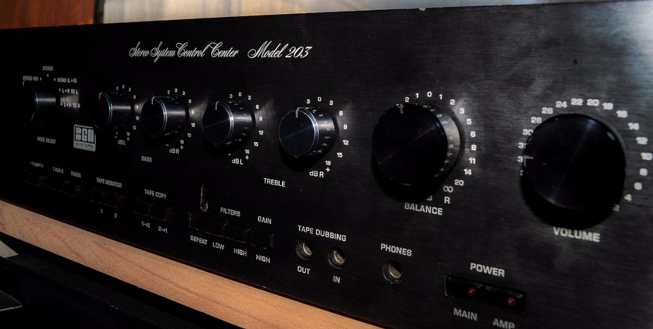

Alors voila, aujourd'hui je me suis dit que j'essaierai la partie preampli phono. Donc j'ai associé mon pre-preampli Marcof PPA-1 Mc pour ma cellule Denon dl103. Voilà le tout branché, je fais tourné la ps 6750 et oh malheur une voix et plus atténuée que l'autre grrrrr ! Après une série de vérifications, il n'y a plus aucun doute ÇA vient du preampli... va falloir regarder ça ! En attendant, j'ai malgré tout essayé en jouant avec la balance et les atténuateurs des amplis, la qualité sonore n'étant visiblement pas atteinte. Le résultat de l'écoute est assez bluffant très dynamique vraiment sympa. Visiblement les entrées phono tiennent leurs promesses. Bon, j'ai tout de même écourté l'écoute pour ne pas amplifier encore plus le problème , il va falloir que je trouve un technicien. PS / en 1977 ce préamplificateur coûtait 649 USD en faisant le calcul avec l'aide d'une application qui intègre l'inflation il se vendrai neuf aujourd'hui près de 2200 Euros . 649 USD en 1977 c'était proche du prix d'un AGI 511 en 1978 ! à Bientôt.

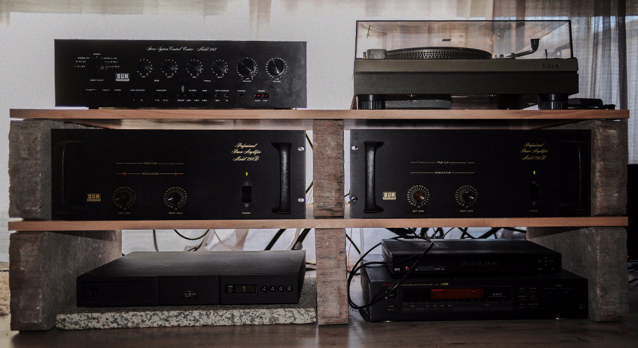

Salutations de Montreal Canada, première affiche svp excusee mon Francais ecrit :)
Je viens de me procurer une model 203 pour aller avec mon 750B. Mon préamplificateur est vraiment beau esthetiquement et en bonne etat de marche sauf que ils exsiste un Offset de courant continu assez elevee, 35mV sur les deux sortie principales.
Jais reusi a trouve des schemas mais malheuresent ils ne sont pas completes mais en recherchant le manuel de service, jais faite contacte avec un ancien Directeur de l'ingénierie chez BGW qui essayerais de me trouve du documentation necessaire pour m`aidez. Je vous tiendrai au courant de mes progrès.
Meilleurs voeux

Merci beaucoup et bonjour d'Auvergne (c'est un peu comme le Canada mais en beaucoup plus petit :mdr: ) OUI je suis déjà impatient d'avoir un retour . En tout cas vous avez un bel ensemble, ps : c'est quoi l'appareil qui est tout en bas avec les vumètres ? Bonne année .
