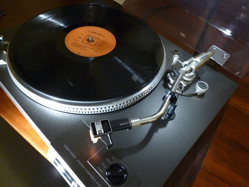

Cette platine ne m'appartient malheureusement pas. Elle est à un jeune collègue qui l'a récupérée à Noël mais il n'a pas pu en profiter longtemps puisque ne fonctionnant pas en automatique, il l'a écouté quelques jours en manuel avant que le lève-bras ne se trouve bloqué en position haute et depuis plus possible de lire une galette... :spamafote:
Il me l'a donc confié pour voir si je pouvais faire quelque chose...
...heureusement, vu mes compétences limitées, ce n'était rien, juste un souci de vieille graisse sur la tringlerie et, une fois tout bien nettoyé et graissé, elle est repartie normalement :mossieurpropre:
Cette platine inspire confiance. On pourrait croire qu'elle est plastique mais elle est en réalité en SMBC (Sony Bulk Moulding Compound), ce qui explique qu'elle affiche plus de 10kg sur la balance !

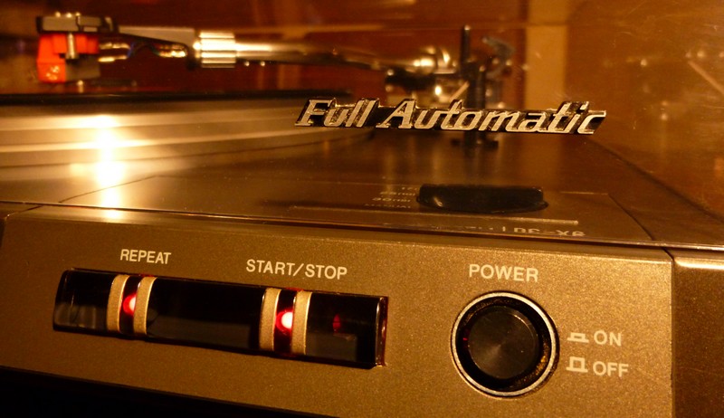

Les boutons "Repeat" et "Start/Stop" sont tactiles. Je trouve ça un peu déroutant car même s'il me semble qu'ils fonctionnent correctement, je n'arrive pas toujours à les activer du premier coup... :/
Elle est équipée d'une cellule Sony XL 15A, qui semble être d'origine.

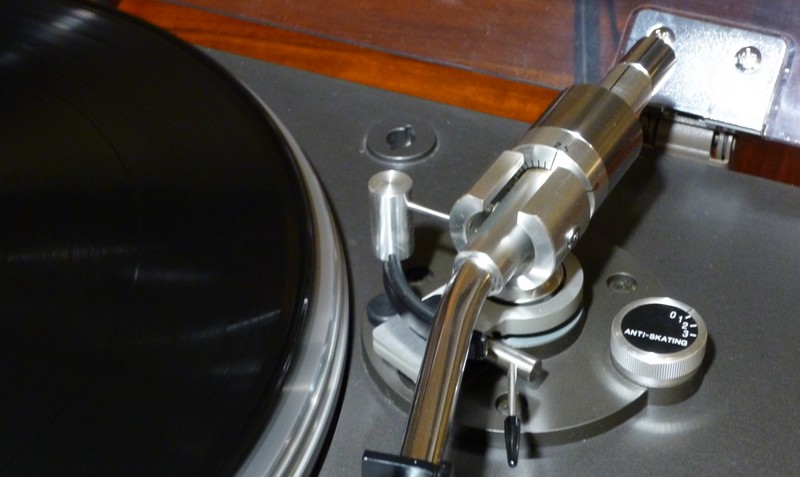

Chouette car en bon état, je trouve bizarre la position du contre poids très en avant sur le bras et proche du pivot, es tu sur que la force d'appuis est bonne :gne:

hoplat a écrit :Chouette car en bon état, je trouve bizarre la position du contre poids très en avant sur le bras et proche du pivot, es tu sur que la force d'appuis est bonne :gne:
Je me faisais la même remarque.
Sur ma PS-X4 (qui partage à priori le même bras), le contrepoids est bien plus loin.

hoplat a écrit :je trouve bizarre la position du contre poids très en avant sur le bras et proche du pivot, es tu sur que la force d'appuis est bonne :gne:
billouk a écrit :Je me faisais la même remarque.
Le bras est pourtant à l'équilibre mais vous avez sûrement raison puisque je ne l'ai pas réglée "aux petits oignons". Ce sera fait avec le propriétaire quand il la récupérera et je lui conseillerais aussi de changer, à minima, le diamant...
