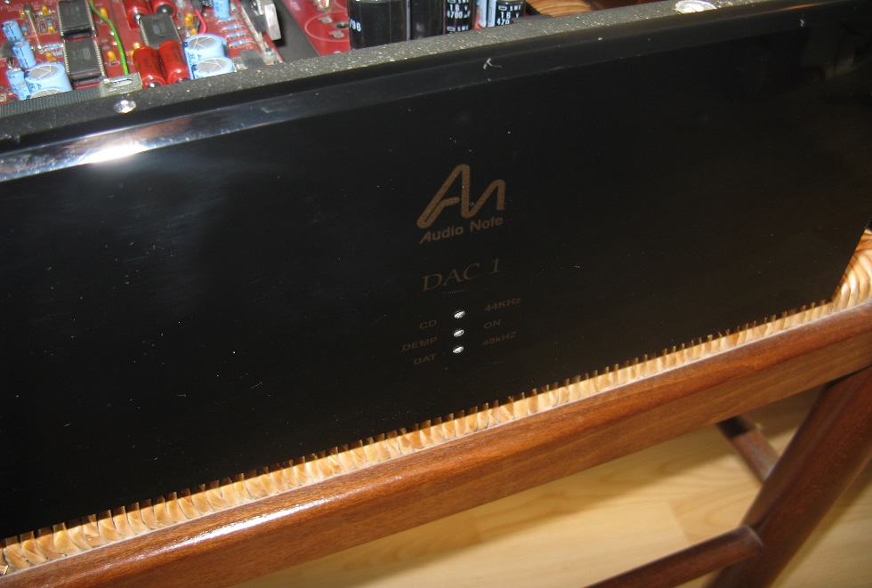

Trois leds indiquant le format numérique de la source - 44,1 kHz ou 48 kHz ,ainsi que le fonctionnement ou non du circuit de désaccentuation (led du centre) qui permet la lecture des quelques rares disques japonais enregistrés selon ce principe.

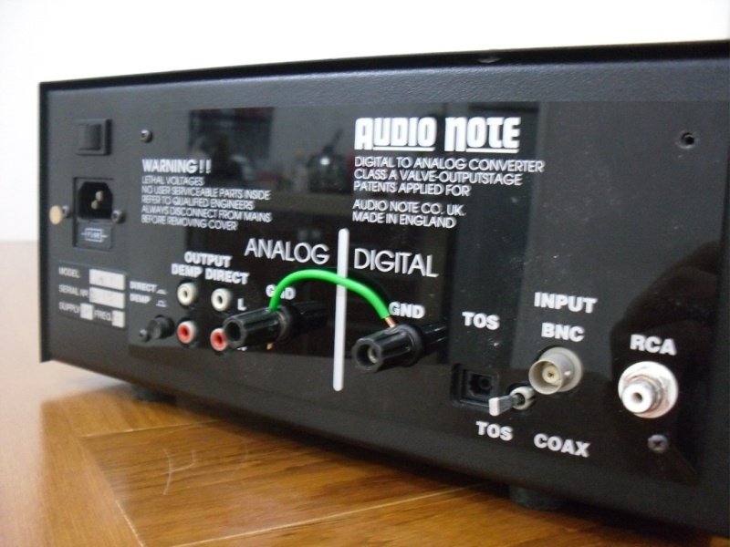

Deux prises BNC et d'une embase Toslink pour la partie numérique. Les sorties analogiques s'effectuent sur deux paires de RCA dont l'une transite par le circuit de désaccentuation qui est commutable et deux borniers de masses analogique et numérique.

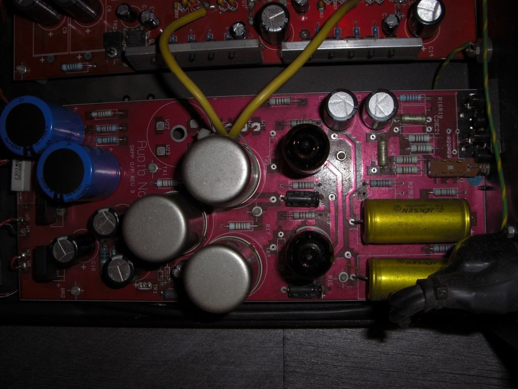

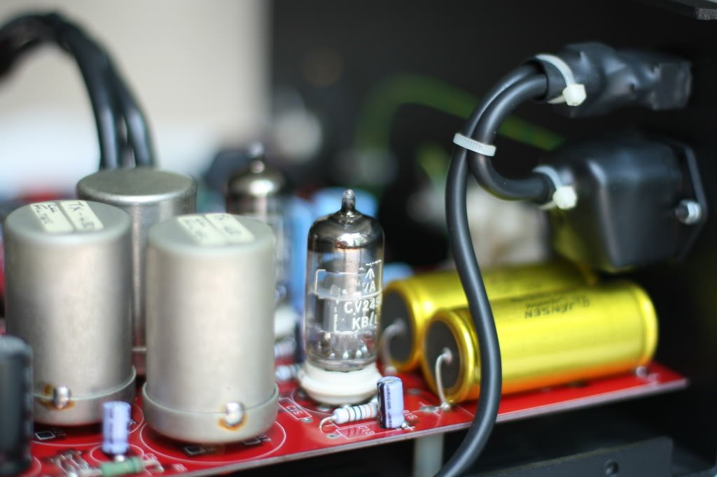

L'étage final utilise deux doubles triodes 6922 Sovtek (version militaire des ECC88) dans une configuration dite SRPP (Shunt Regulated Push Pull) qui est en grande partie responsable de la dynamique foudroyante de ce convertisseur.

merci pat , je doit avoir un lecteur qui a au moins une sortie optique ,j'ai un câble pour ça ....
et donc il me suffit de basculer l'inter sur TOS et de brancher la sortie analogique sur direct via un ampli .
c'est bien ça , pour ce qui est des masses je fait pareil avec ce fil vert ???
je vous en dit plus après ..... ;)

Par contre pour le fil vert,j'avais lu qu'il n'était nécessaire que si un bourdonnement ou ronflement était perçu,perso je n'ai rien mis,donc c'est à voir à l'écoute.
Le bouton à coté de la RCA de sortie direct doit être appuyé.

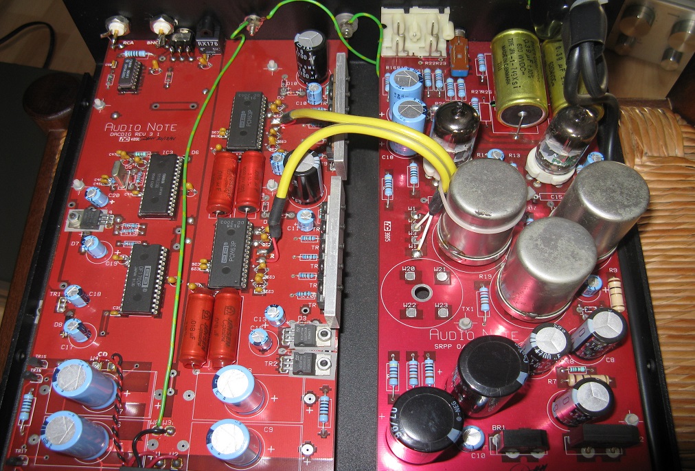

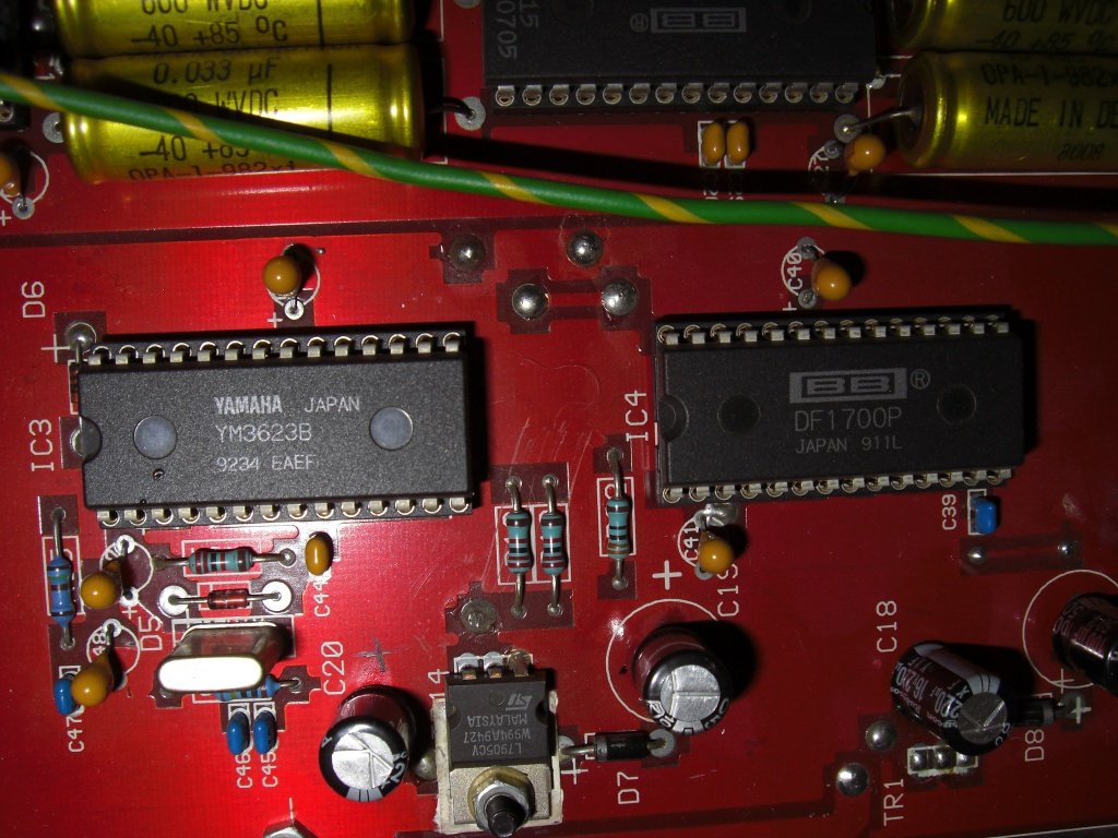

donc voila je vous est faits quelques clichés histoire de .....
et oui Dédé je n'ais pas trop de chance en ce moment car le monsieur est complètement muet :pleure2:
branché avec un lecteur cd Luxman via un câble optique (une première) rien ???
puis voyons ce qu'il y a derrière mon Denon DCD 1550 AR .... :genial: une sortie coaxiale .
et bien c'est pareil , silence radio :autralia:
bref je suis dépiter j'ai tout essayé dans toutes les positions .....
donc pour le moment ....et bien pas d'impressions :spamafote:
