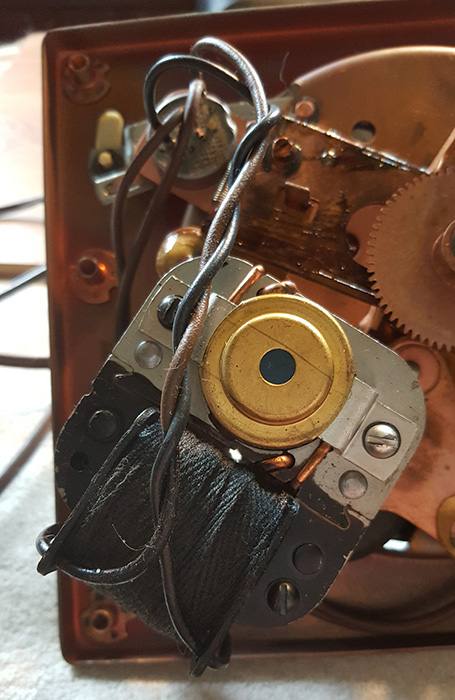

Si passer au bon voltage ne pose pas de problème, Il faut cependant sortir la lime à épaissir pour l’axe du moteur, sinon ce phono ne tournera jamais à la bonne vitesse. :langue:
Le démontage et la remise en route/maintenance est assez simple.

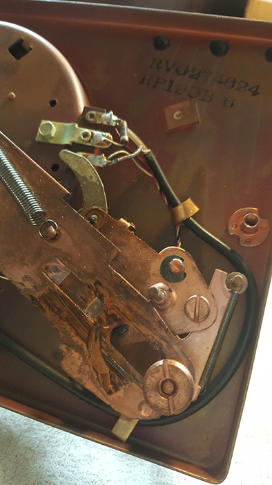

Le caoutchouc de la came du changeur a durci avec les années.
On trouve, en neuf, un joint en caoutchouc sur eBay pour réparer la came.
Mais j'ai opté pour le système D, en collant un morceau d'une ancienne courroie. Ainsi on retrouve le grip nécessaire pour que le mécanisme soit à nouveau fonctionnel sans à-coup.
On refait le plein d'huile pour le moteur...

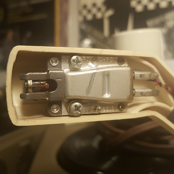

Et voici une vue de la cellule céramique :
Laurent.

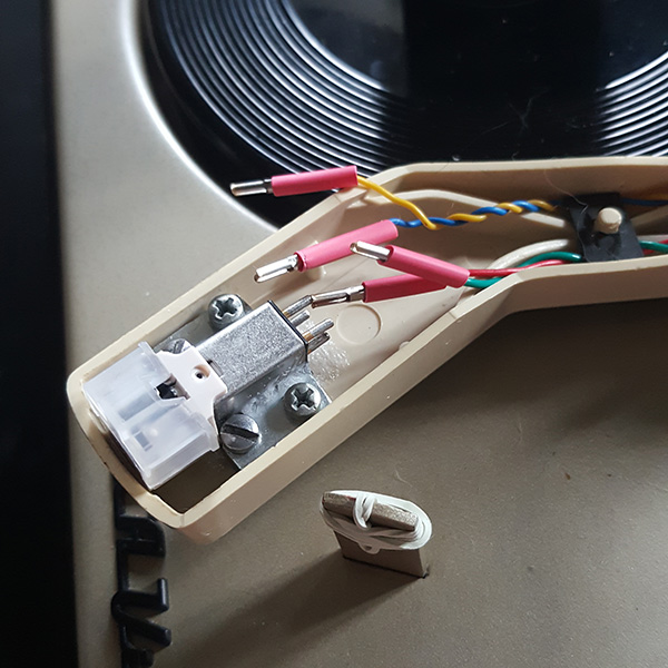

Pour que ce petit lecteur ne reste pas un objet à regarder ou limité à l'écoute des disques mono, je l'ai donc passer en stéréo.
Toutes les modifications sont bien sur réversibles, si jamais il me prenait l'envie de le remettre d'origine.
Les cosses pour la cellule ont été récupérées sur du matériel informatique.
La cellule céramique d'origine pèse 5.58 gr et la force d'appui est de 9 grammes !
J'avais deux cellules Audio Technica à disposition, une AT95 et une ATN3600L.
Cette dernière sera plus adaptée, car elle accepte une force d'appui entre 2,5 à 3,5 gr et ne pèse que 4,94 grammes. Une fois modifiée elle pèse 6,98 grammes.
l'AT96 pèse 5.72gr et n'accepte qu'une force d'appui maxi de 2,5gr.
Les points de fixations sont bien entendu différents. Petite modification de la cellule tout en respectant bien la hauteur et position de la pointe dans le bras.
La force d'appui n'est normalement pas réglable sur ce bras. Mais en démontant le ressort à l'arrière du bras, on arrive à trouver un réglage en calant entre les spires, tout en vérifiant avec une balance de précision.
Pour l'axe du moteur qui est trop fin (60Hz), en emmanchant la partie bleue d'une cosse à sertir et en jouant tranquillement de la lime on arrive à obtenir la bonne épaisseur pour que cela tourne parfaitement à 45 tours par minute.
Je peux désormais me lancer une série de 45 tours sans me lever !!!
