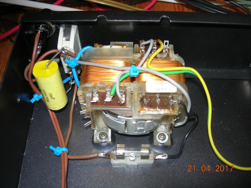

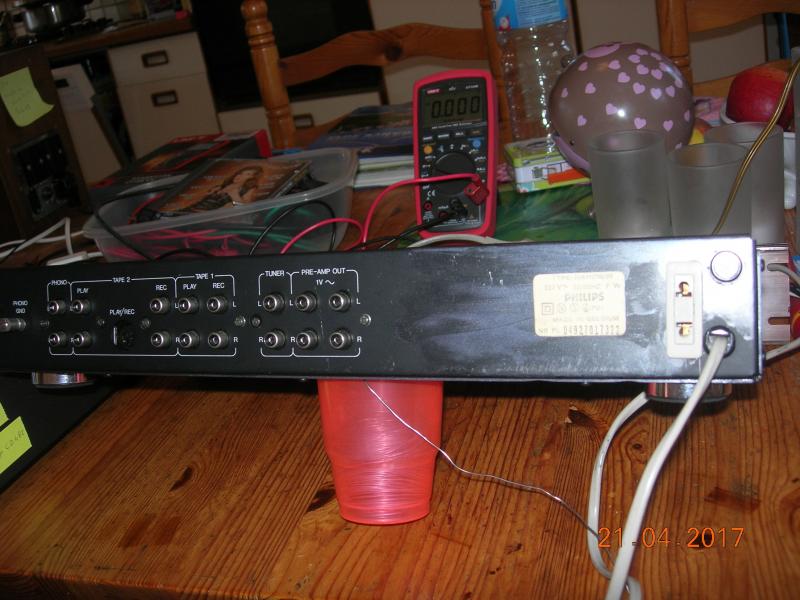

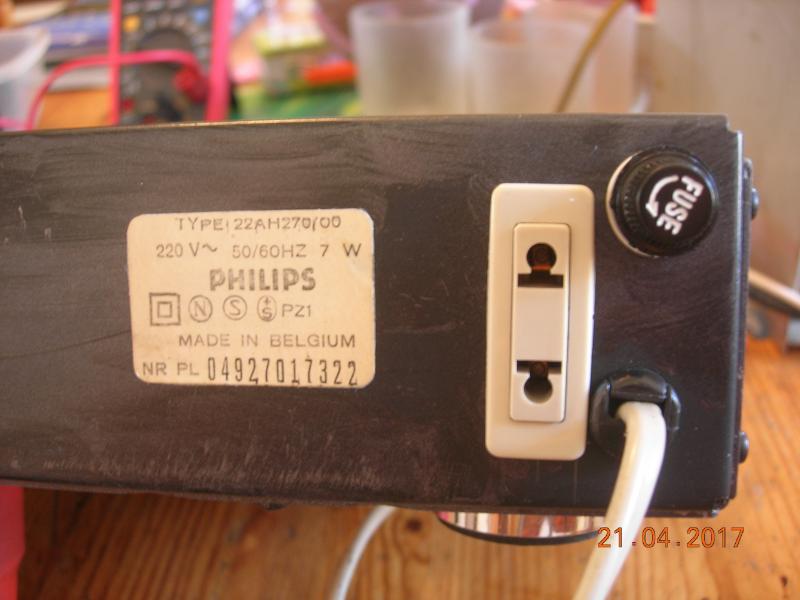

Pourquoi façon KM : car j'ai modifié l'alimentation 230 V pour qu'elle resemble à KM.
Tout d'abord, j'ai mis un fusible en tête de 2A, un côté du secteur va directement au transfo et à la prise de sortie 230 volts.
L'autre côté du secteur va à l'inter bipolare ( shunté en mono )La sortie de l'inter va vers l'autre pole de la prise de sortie 230 volts et à un fusible 200 ma qui protège le transfo ( j'ai conservé en plus le fusible d'origine incorporé dans le transfo, cela doit être un fusible thermique )
Le transfo alimenté en vrai 220 volts ( par variac ), j'avais une sortie BT de 40 Volts.
J'ai supprimé le shunt d'origine et remplacé par un autre. En 230 volts j'ai maintenant 38,5 volts.
Je semble ne pas avoir été le seul à faire cette modif,
Elle n'est pas référencée dans le service manual, mais devait être prévue par philips pour du 240 volts.
Je peux donc maintenant brancher les enceintes directement derrière le pré avec la sortie secteur et les sorties bf en cinch ( tout pareil au sp 100 )

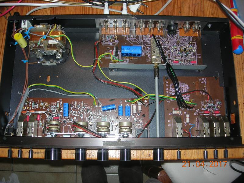

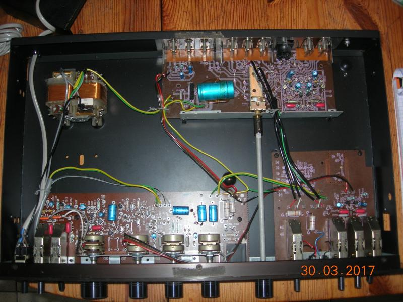

Ce 22ah270 était trop profond pour mon meuble, aussi je l'ai raccourci de 3 cm environ ( facile à dire long à réaliser )
Je l'ai recapé entièrement grâce à un kit de nos amis hollandais.
Tout fonctionne, il n'y a plus qu'à écouter!

bonjour à tous.
suite à la demande, je précise que le kit de recapage de nos amis hollandais est composé pour les grandes capas axiales de condensateurs vishay axials également. ( effectivement ils sont bleus aussi )
pour les capas axiales de petites dimensions, ce sont des capas radiales Nichicon qui sont fournies en remplacement. De couleur doré, il faut un peu zoomer pour les voir.
Cela fait en tout 19 capas changées
Ma modification pour le branchement d'enceintes assorties Korn Macway derrière ce pré se matérialise par le branchement pour le secteur d'un petit cordon muni d'une bi-prise pour aller vers chaque enceinte.
Pour la BF il n'y a pas de modif car j'utilise les cinch.
Cela correspond à la 3ème génération de connectique de Korn Macway correspondant au préampli sp 100.
Je conçois que cela puisse paraître un peu obscur, il faudrait que je fasse un court sujet sur les connectiques servo sound korn & macway.
