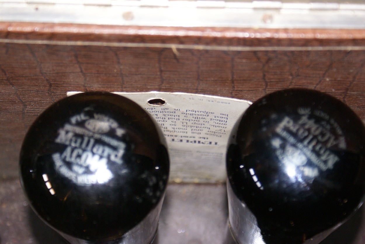

Bonjour à tous ,
De retour de brocantes,voici un "Electromophon" qui fait un poids énorme , il est donc portable et non portatif , les éléments constitutifs sont de belle qualité,tant mécaniques qu'électroniques si l'on en juge des tubes utilisés , deux lampes Mullard C044x peut-être montées en parallèle ou push-pull, le démontage n'a pas été prolongé pour découvrir une date, je pense que nous sommes entre 1925 et 1930.

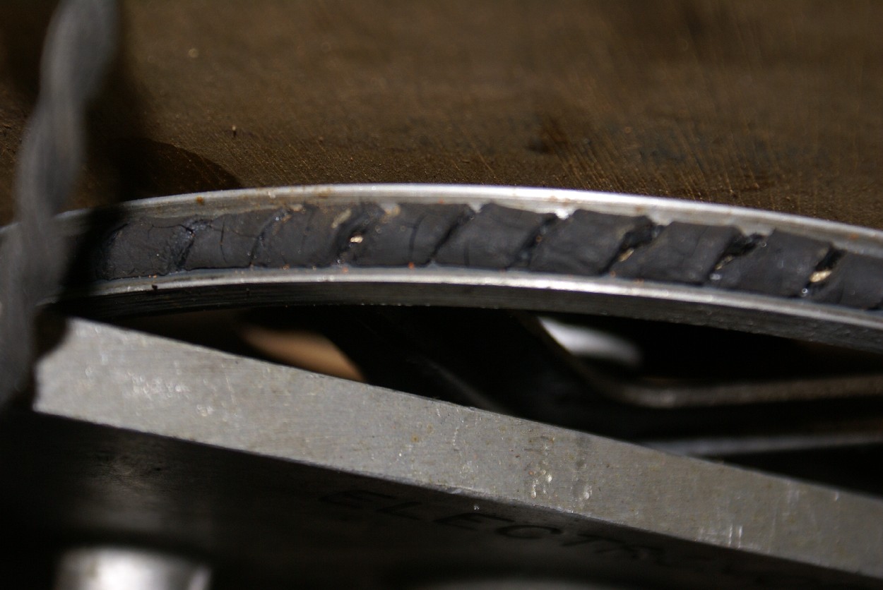

La courroie est faite comme un pneu ? Armature métal entourée de caoutchouc.

Bonjour Jacques,
Non pas de HP pour accompagner cet électrophone, je relèverai le schéma car je pense que l'électronique doit être de qualité, mécaniquement c'est construit comme un panzer , le transfo d'alim. que l'on aperçoit à gauche est fortement dimensionné , les tubes Mullard AC044x equivalents aux PX4 sont de haute renommée et leur prix frise l'indécence sur les sites de ventes , j'ai vérifié leur bonne santé sur un lampemètre de l'époque , le Metrix 310 n'ayant pas le support adapté .
A suivre donc , je complèterai ce post du schéma.

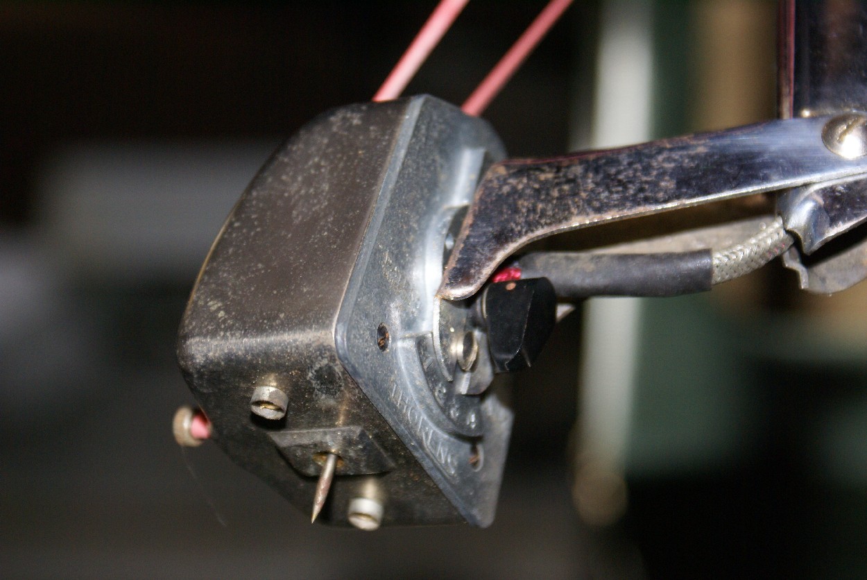

C'est effectivement une superbe pièce ! Y a-t-il une cellule sous ce magnifique bras "tête de serpent"?
Pour la courroie, à première vue, c'est du type courroie de projecteur de cinéma. Ca devrait se trouver à partir de la longueur.

C'est une tête de lecture Thorens , pointe en acier qu'il fallait changer à chaque face de disque , réglage de la force d'appui avec une balance de ménage :lol:

Pour la courroie j'essaierai d'utiliser un modèle d'une machine à coudre ancienne si je trouve.
