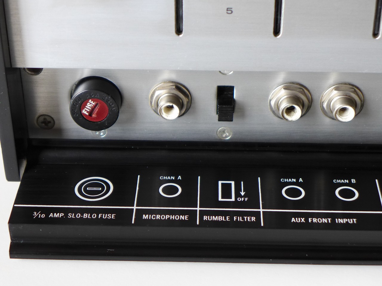

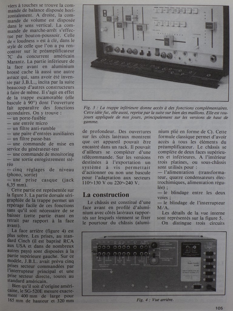

La surprise est au niveau du bandeau inférieur noir mat ... c' est une trappe qui à l' ouverture découvre sélecteurs, clés de commande, prises RCA d' entrée, prises de sortie pour magnétophone, et réglages de niveau et d' équilibre des sources phonographiques.
C' est une première sur les appareils audio commerciaux.
La commande "test" actionne un générateur 0 db pour 1000Hz afin de faciliter certains réglages, essentiellement pour les enregistrements sur magnétophones.
La partie arrière du préampli JBL est beaucoup plus classique avec fusible, sélecteur de tension, prises secteur commandées ou pas et le lot des entrées RCA.

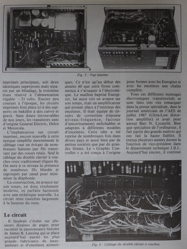

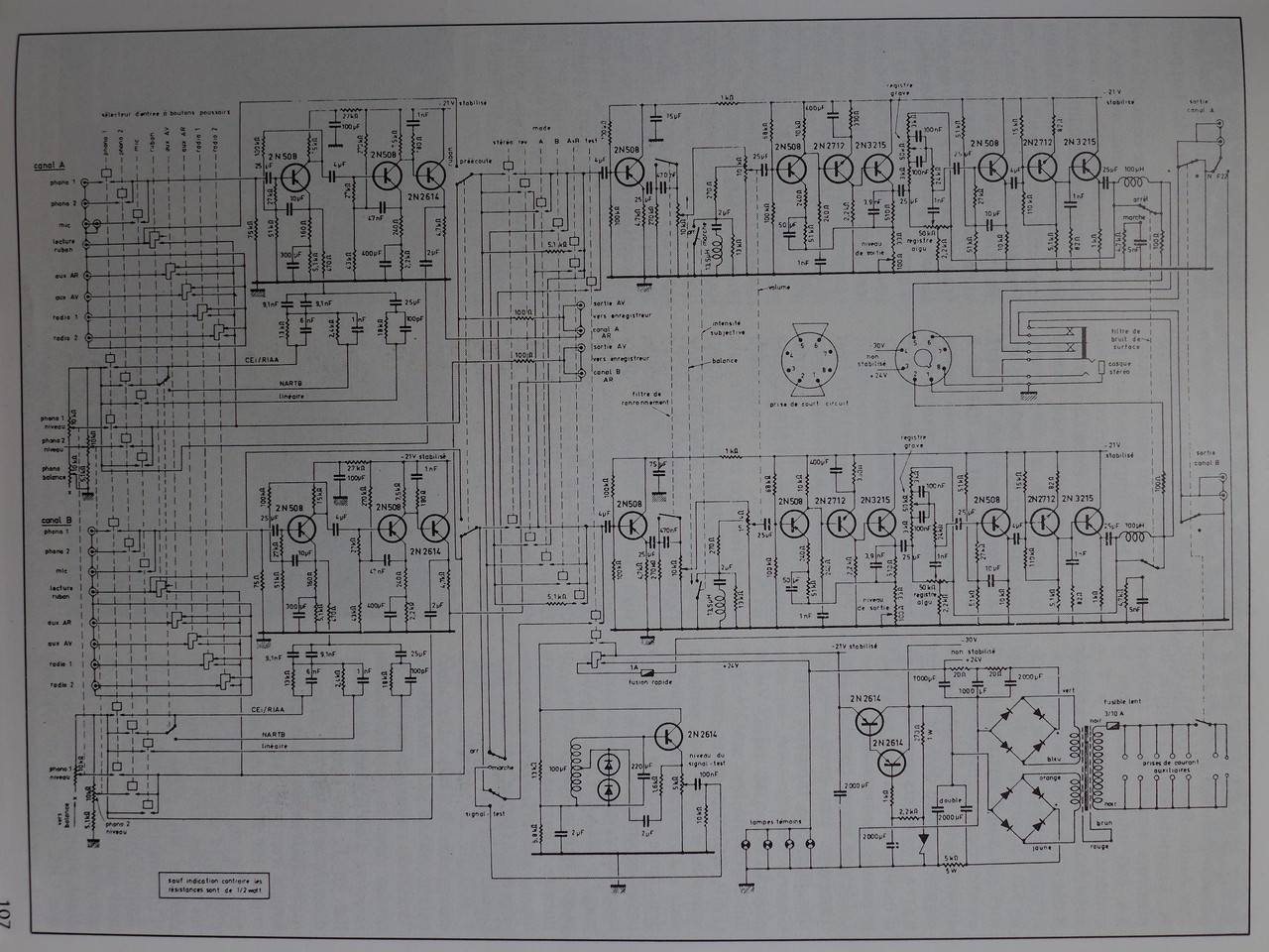

L' intérieur révèle une construction aérée, une alimentation généreuse avec un transformateur capoté et plusieurs enroulements pour fournir tensions continues dont une stabilisée.
L' électronique est regroupée sur 2 circuits identiques superposés.
RCA, General Electric, Motorola et Delco se partagent la tâche des composants actifs ... les électrochimiques sont des Sprague, les mêmes séries que ceux que l' on rencontre chez les constructeurs haut-de-gamme de l' époque, Marantz inclus.
Les 2N508 sont des transistors germanium et équipent les premiers étages de l' étage RIAA, le dernier étage étant confié à un silicium 2N2614.

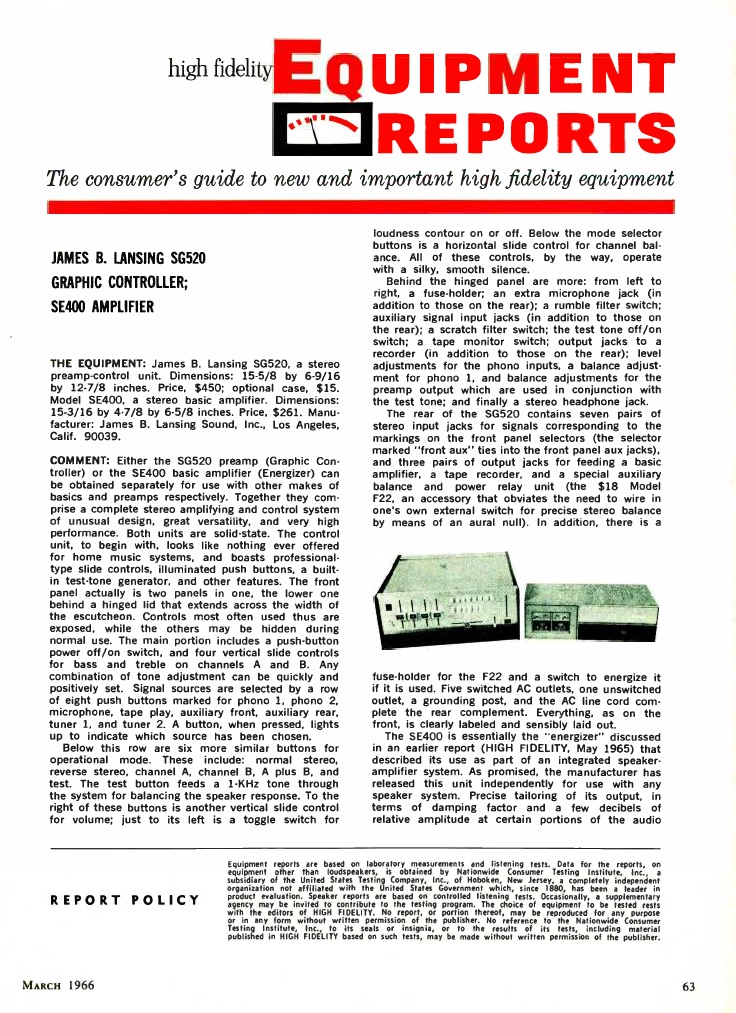

A suivre publicités et bancs d' essais

Crois-tu que les composants auront beaucoup dérivé?
Je suis impatient d'avoir ton avis, notamment sur le circuit RIAA avec ces germaniums.
J'ai un Dual TVV43 que j'avais recapé mais ça reste bouché
