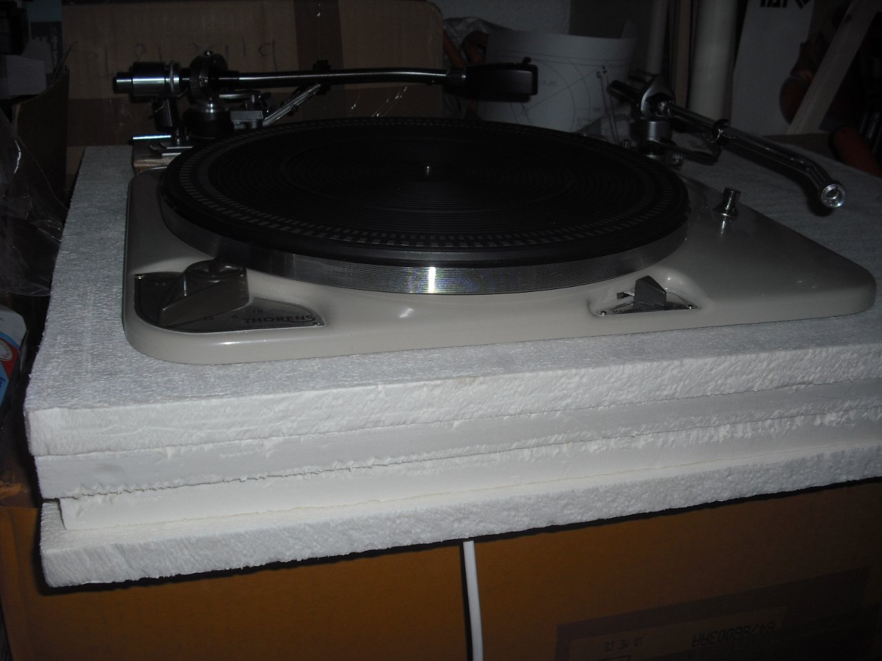

Une TD134 avec un plateau modifié, j'avais pensé à y mettre un plateau de 135 mais j'ai trouvé mieux et moins cher. sur le forum idler.com
2 bras:
Un SME 3012
Un ACOS Lustre GST-1 (modification possible et prévue par planchette amovible style TD124)
Première étape, le socle.
J'ai tout dessiné sur un calque.
Il sera constitué de 4 épaisseur de 20mm de sipo et érable en alternance (pour faire joli, je trouve)
Chaque couche est taillée pour garder le plus de matière possible.
J'ai fais un gabarit à base de polystyrène extrudé et tout est bon pour le moment, reste à trouver le bois; le temps; le courage et la place...
Quelques photos
Merci pour votre attention

Salut Sylvain ! Je vais suivre avec intérêt la mise en œuvre.
As-tu essayé d'amortir le châssis au passage?

C'est prévu !

petit ajout, voici le résultat des découpes et présentation faites

Salut Sylvain,
bien vu la plinthe à quatre niveaux différents !
Collées ou boulonnées les épaisseurs ?
Tu en fais (/fait faire) combien d'exemplaires ?
Marco

Salut Marco,
Les 4 épaisseurs collé a la polyuréthane, j'en ferai 2, une pour ma 124 et une pour celle ci.
La 124 est très classique, bras Ortofon rMG 212/
Reste à trouver les planches de Sipo et hêtre...
