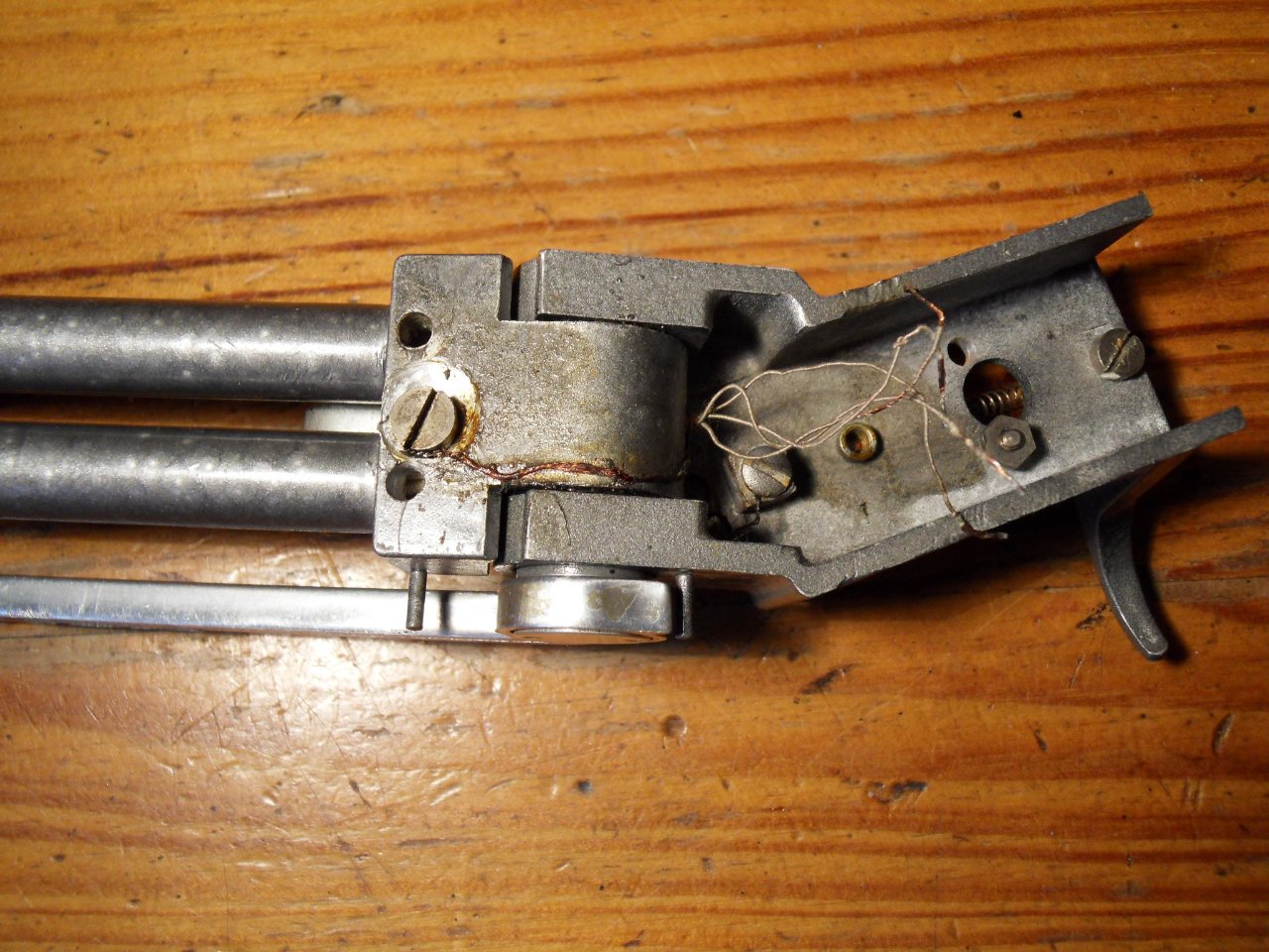

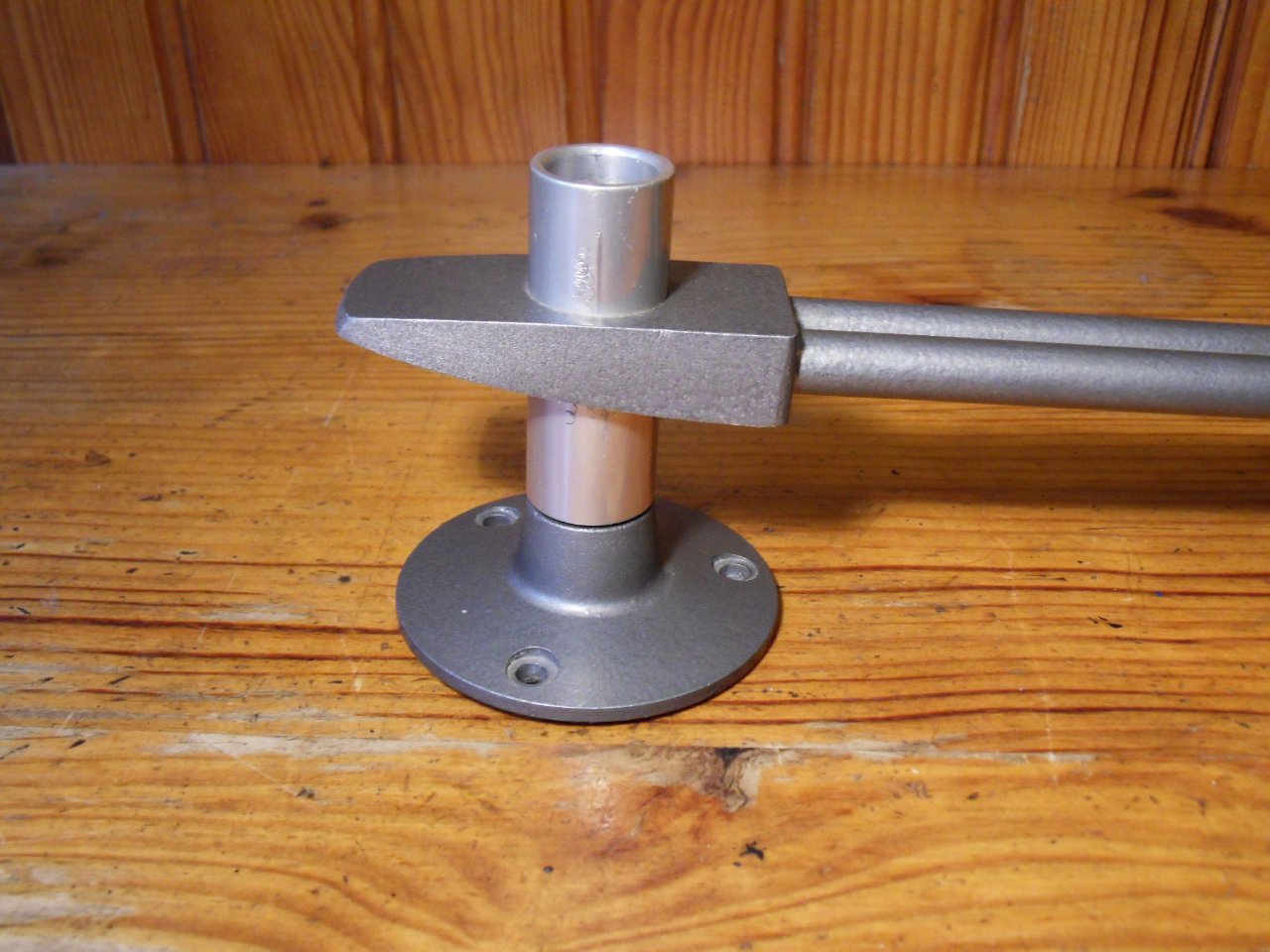

Voici un bras qui commence à être bien vintage, datant du début des années 1950,
un bras dit 16 pouces, mais il s' agit du diamètre des disques qu' il peut lire.
C' est un bon 14 pouces en fait. Il présente plusieures particularités qui montrent bien
le travail de recherche de ces concepteurs.
Le bras est constitué de deux tubes parallèles, ce qui doit garantir une bonne rigidité
et peut être avoir une influence sur les modes vibratoires.
Les axes, vertical et horizontal, sont bien disjoints, l' horizontal se trouvant au niveau de l' embase,
alors que le vertical est proche de la tête de lecture, disposition reprise bien plus tard par Dynavector.
Le modèle présenté va demander du travail de rénovation même si esthétiquement il présente bien. N' a t il pas été repeint ?
Il n' est pas tout à fait complet, manquent le petit contrepoids, la plaque devant la cellule et le bouchon de
l' axe vertical, mais rien de capital.
Les deux axes présentent un jeu certain et il est nécessaire d' intervenir.
Les roulements (à cage très probablement !) de l' axe horizontal ont du jeu, c' est un peu surprenant. Démontés, mesurés, et changés ?
Je ne peux actuellement démonter l' axe vertical, il me manque la fine "BTR" (l' empreinte est elle aussi américaine ?).
Un curieux montage, propremant réalisé, avec un ressort a été adapté pour abaisser, je pense, la force d' appui.
Il sera retiré.
Monté sur une rare Collins 17 pouces ( provenance bubu !) le mariage sera équilibré, pour l' âge, et j' espère réussi.

un des roulements de l' axe horizontal

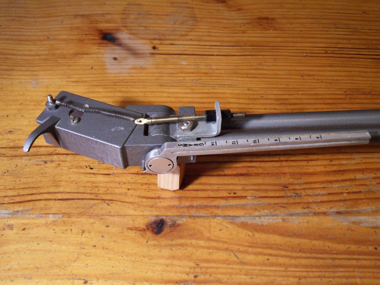

Hello Christophe ! Chouette bras je possède les deux .Il sera parfait avec une GE ,il te manque le petit contrepoids latérale et le suport pour insérer la cellule . La couleur n est pas d'origine a la base c est un gris vermiculé .

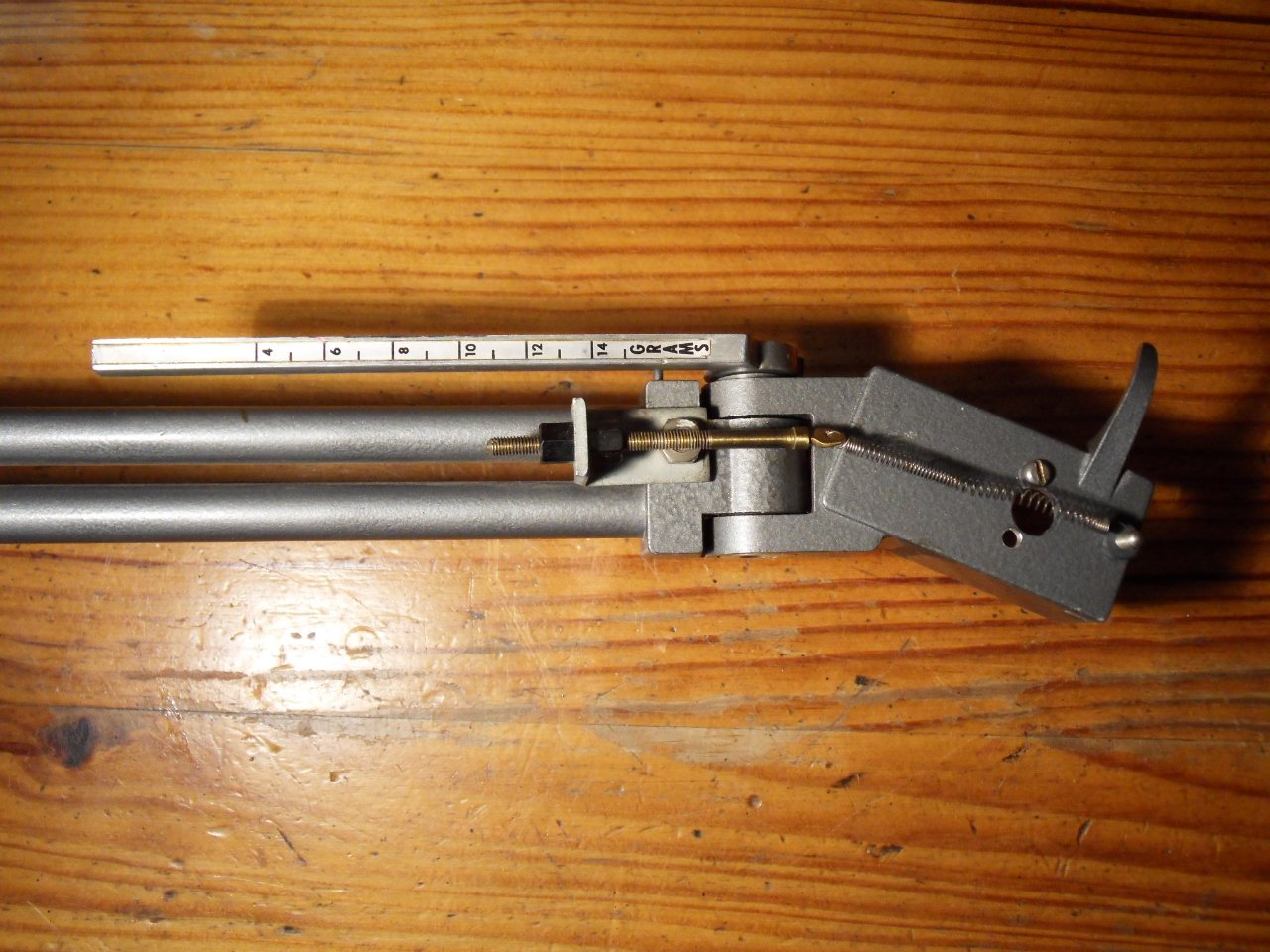

Je trouve aussi que c'est un beau bras, mais il y a du boulot.
Pourrais tu, Florian, nous faire plusieurs photos, sous différents angles, des pièces manquantes avec le poids exact, si tu peux, du contrepoids?

Hello Christophe Hello Pascal ,
Pas de souci pour les photos , je m ' en occupe dans la semaine , pour le petit contrepoids tu as de la chance car j' en possède un tout neuf que Serge m ' avait refabriquer a l ' identique redonnes moi ton adresse pour que je te l ' envois .

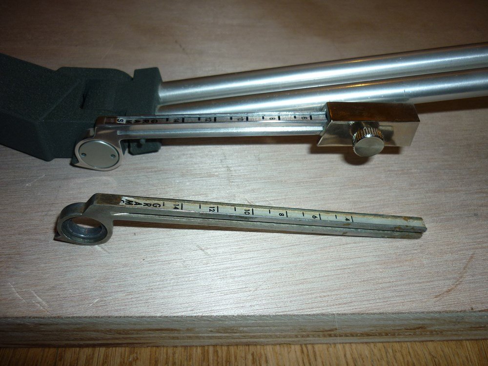

Voici les photos du mien qui a été entièrement restauré , il était lui aussi en mauvais état , il a ete restauré par Serge ( Karmadon ) . il a meme remplacé certaine piece qu ' il a refait a l ' identique .

Il semble qu'il était en plus mauvais état visuel que celui de Christophe, beau boulot de Serge en tout cas et merci pour les photos!
