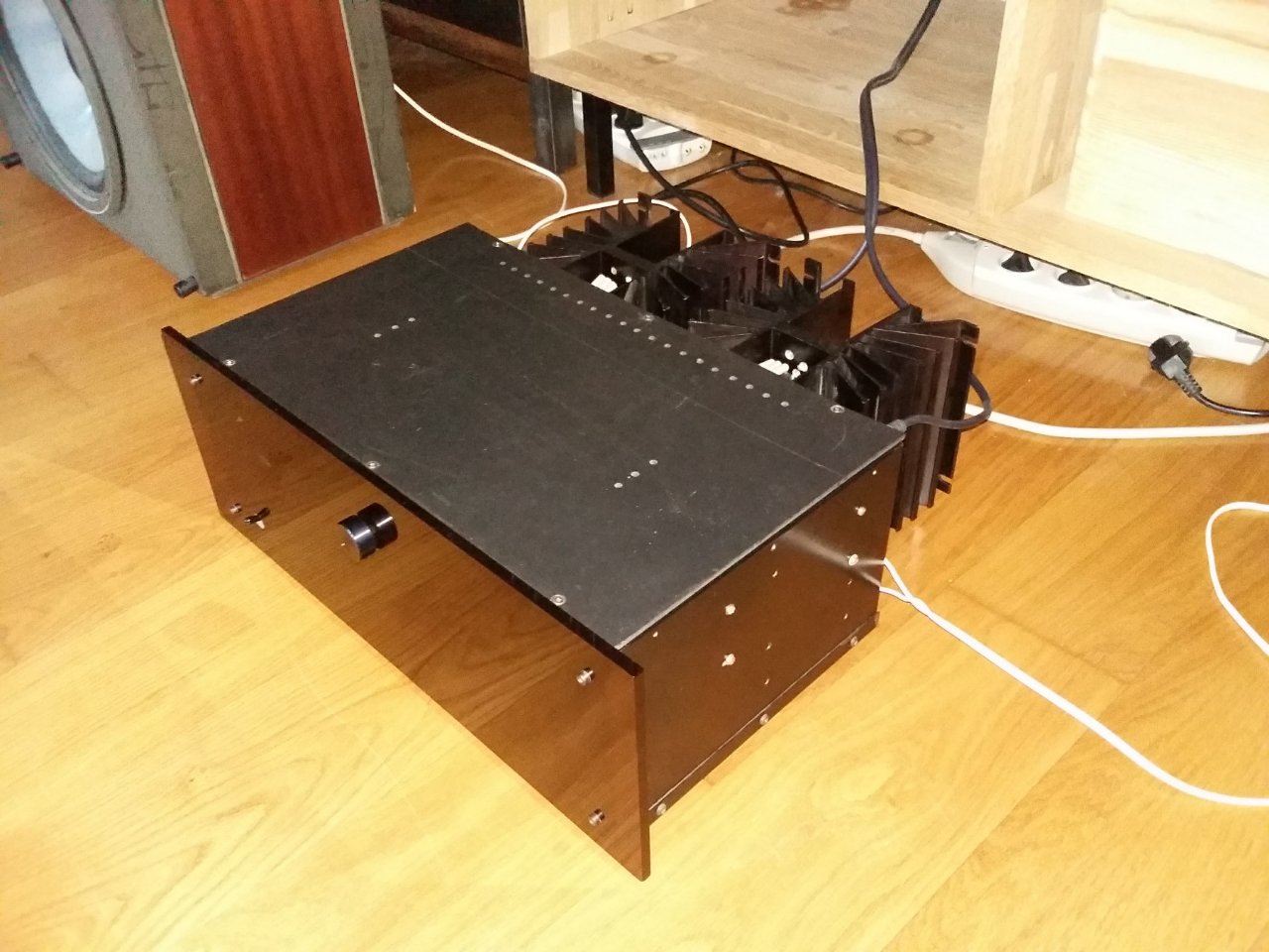

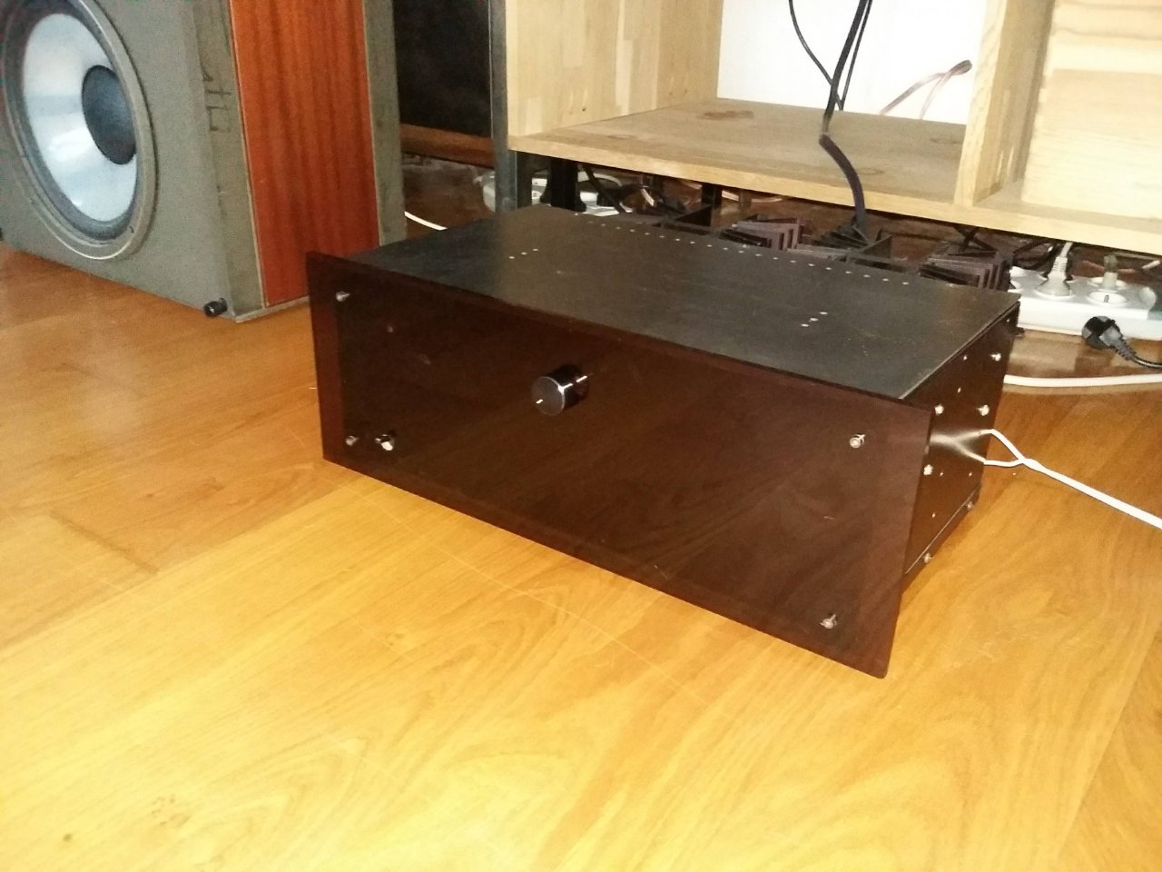

Voici donc une première petite présentation de l’amplificateur classe A que j’utilise dans mon système en ce début 2020. Il vient tout droit de Toulouse. C’est une création, un prototype de Jean-François. Pour les questions techniques, je pense qu’il pourra vous en dire bien plus que moi. De plus, je sais que certains petits curieux voudront voir à quoi ressemble ses entrailles, il faudra aussi voir avec lui … Moi, j’ai vu et c’est du costaud … Du lourd comme on dit de nos jours !
Voici donc ses caractéristiques :
2 x 35 W / 8 ohm en classe A pour 0,75V / 47K en entrée.
Courant de repos 1,2 A par totor de puissance.
Transfo d’alimentation 500VA Double C
Capacité de filtrage 400 000 µF /40 V
"Allumage, tout Grenoble dans le noir".
Pour le reste, j’ai déjà livré quelques avis d’écoutes sur le sujet des Valencias ou des Barons. Néanmoins, je vais essayer d’en dire deux mots ici sans trop me répéter, histoire de ne pas être trop chiant.
Tout d’abord, le but de sa venu dans les Alpes est de secouer mes 416 afin de pouvoir en tirer bien plus qu’avec mon monotriode. Et le contrat est bougrement bien remplit. Il me fallait un ampli qui tienne bien mes 38 cm, mais qui puisse aussi être bon dans le médium … Et là, encore une fois, le contrat est bien réussie ! (La magie des leds bleu doit aussi aider !;) ) . Il y arrive tellement bien que même en large bande, il est excellent !
Si je ne partais pas pour la bi-amplification, je crois que j’aurais pu vivre comme ça sans aucune frustration. Mais, maintenant, avec ce que j’ai à la maison, je peux ne pas craquer pour au moins une bi amp passive histoire de tenter de bénéficier du meilleur des deux mondes, classe A en bas et triodes dans le haut.
Place maintenant aux photos, j’en ai pas beaucoup pour le moment.

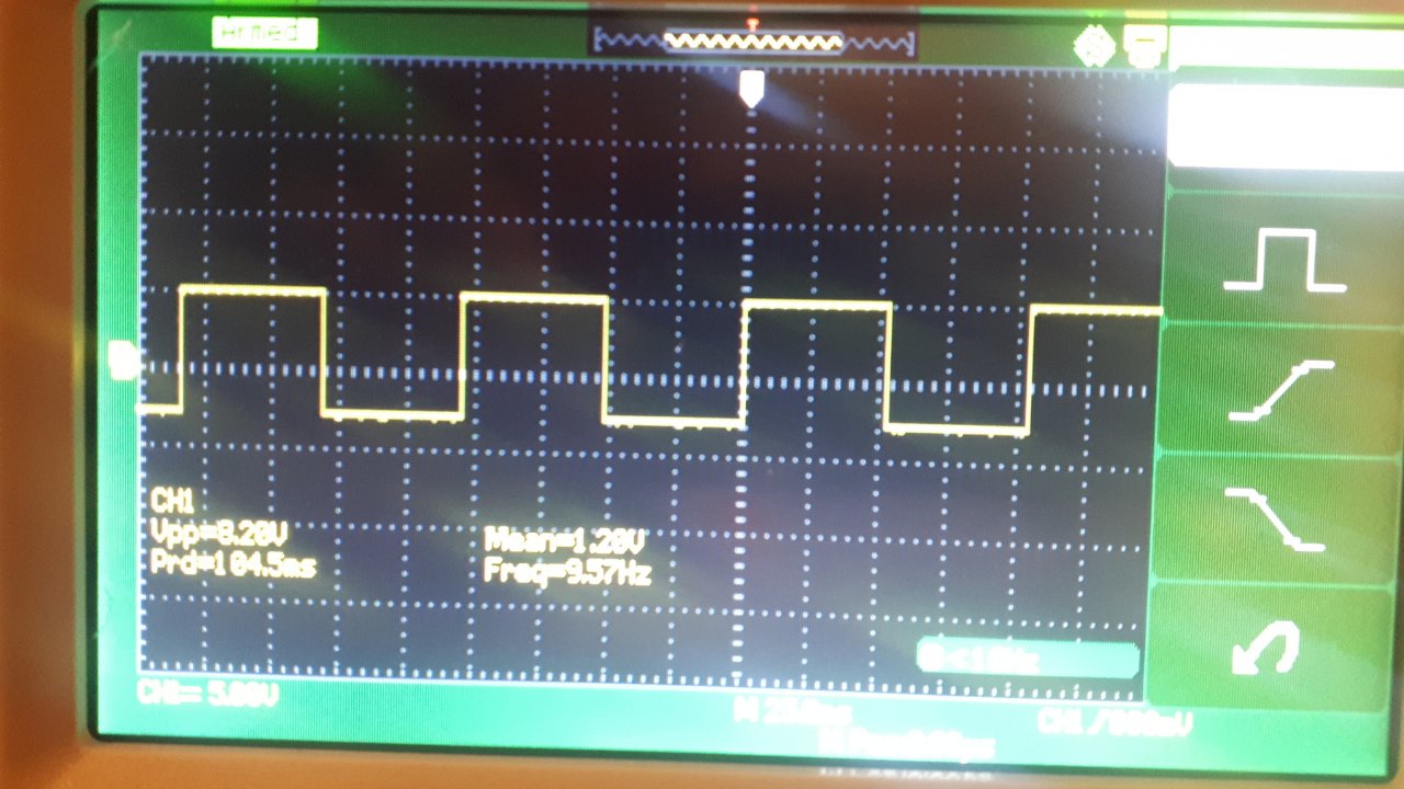

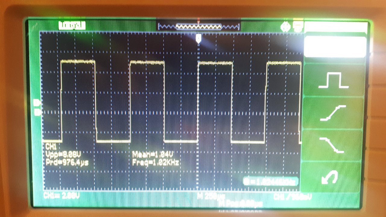

Et deux autre photos que Jean-François m'a envoyé lorsqu'il faisait des mesures avec son oscillo. Je pense qu'il ne m'en voudra pas de vous les montrer afin d'illustrer un peu plus ce topic.
Signaux carrés à 1kHz
Signaux carrés à 10 Hz

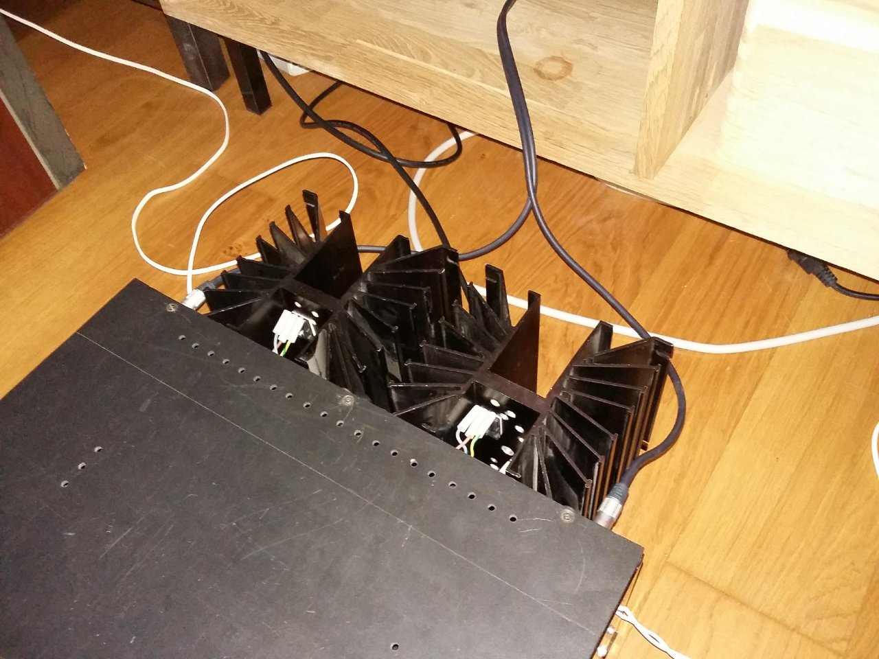

Et voilou le fameux "grille pain" dont parlait Jean-François. ;)
Petitloup54
Messages : 1557
Localisation : nancy
Re: JF-Proto-Ampli classe A
Message par Petitloup54 »
:hello: Alex!
Miam, ça donne envie!!!
J’adore ces gros classe A. Hâte de voir les entrailles
Messages : 2714
Bouaf, ça n'est en fait qu'un protopitre, parmi les 6587 autres qui trainent chez moi. Mais comme il était en état de marche...
Et puis je dois avouer que tout de Grenoble dans le noir, ça aurait pu être rigolo.
Sur les radiateurs, on voit les trous d'anciens totors en TO3, que j'ai essayés, c'est à dire au moins 10 paires complémentaires différentes. A l'intérieur, ce n'est que 3 circuits imprimés, dont un pour la protection en continu, et une alimentation assez solide.

Autre petit détail, hier il est resté branché 6h et franchement au niveau chauffe, ce n'est pas excessif, les radiateurs étaient loin d'être brûlant à la fin de la session. Et au niveau bruit, il est silencieux, bien plus que le monotriode, ce qui est appréciable aussi.

la taille des radiateurs (nécessaire en vraie classe A, c'est dire pas bidono-marketinge!) et les signaux carrés à 10 Hz sont impressionnants! :jap:
cordialement,
Messages : 2714
Oui, le monsieur passe le continu. Même à 5 Hz, les signaux carrés sont identiques, à 1W (photo) comme à 20W. Le tout avec un taux de contre réaction somme toute très faible pour un ampli à totors, soit 12db. Beaucoup d'amplis à tubes sont bien plus contre réactionnés que ça.

Ça semble être une brave bête.
Comparé aux signaux carré que je vois habituellement c'est vraiment carré !!!
