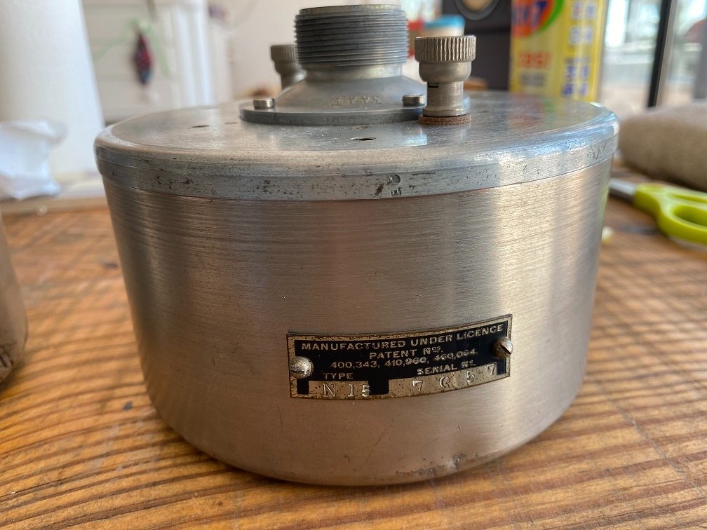

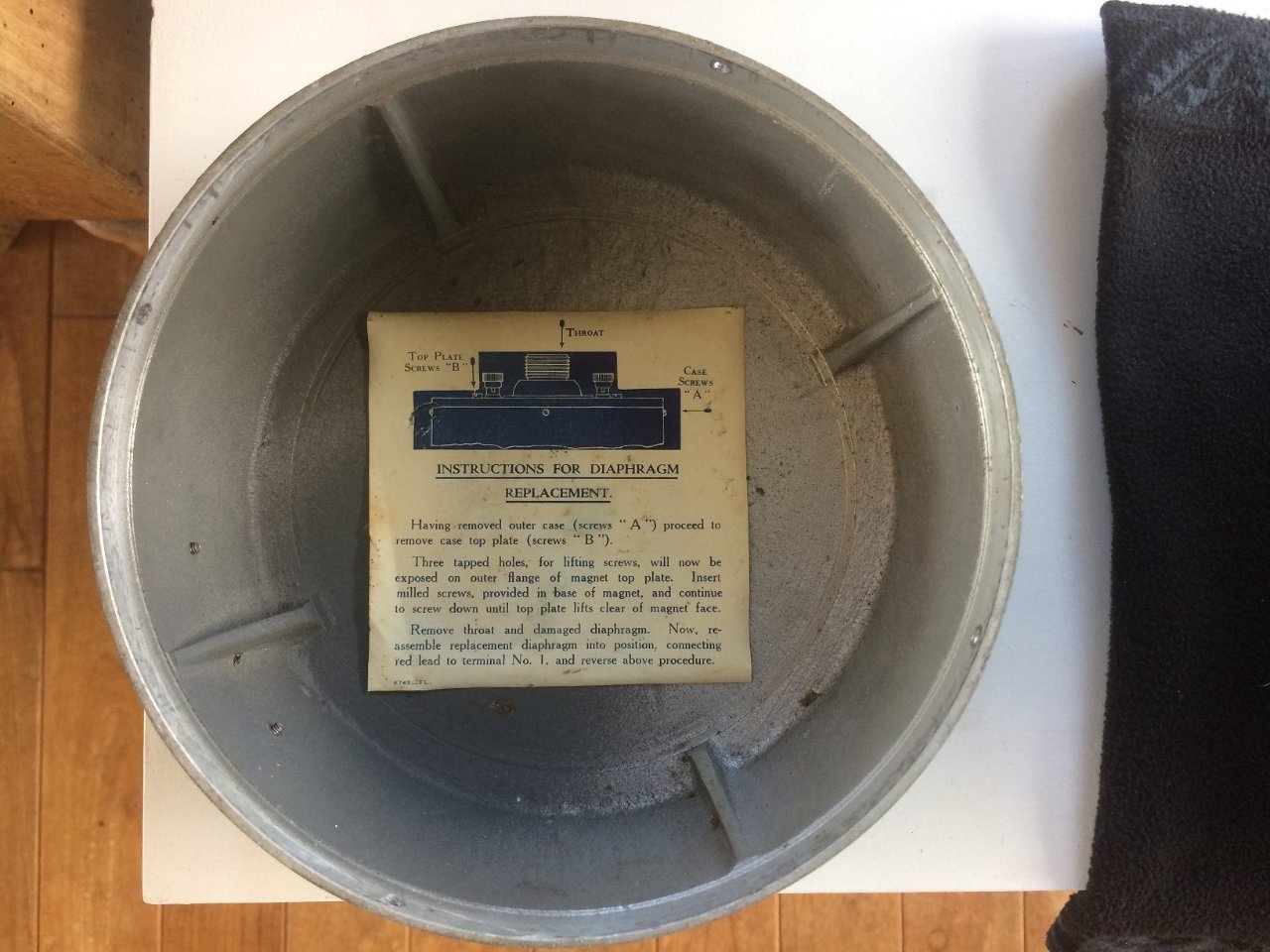

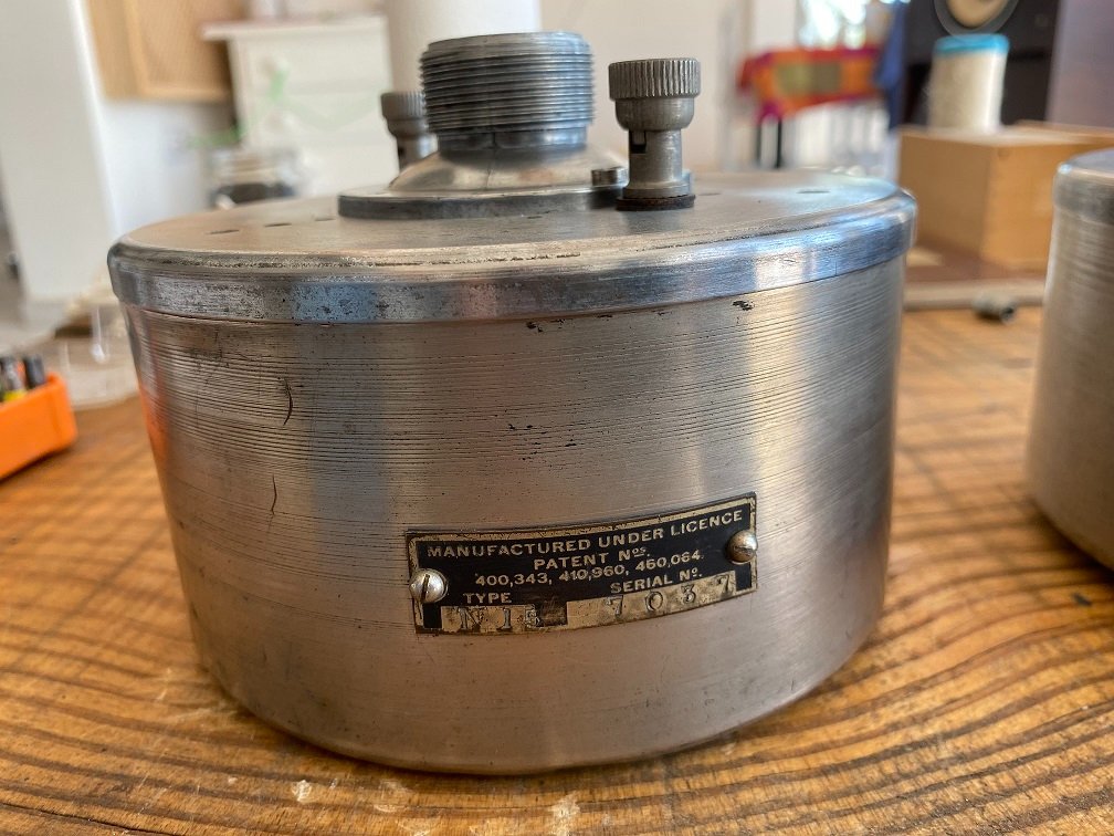

Dans le lien question , j'avais un doute sur l'origine d'une compression sans signalétique.
Il s'avère que c'est bien semble il une des premières version des Vitavox Type N .
Avec même la notice de remplacement de la membrane sous le capot; sympa !
Il semble y avoir eu plusieurs versions de cette compression mais les mettre dans l'ordre historique me parait compliqué dans le sens où on trouve peu de documentation sur la toile hélas.
D'après Vitavox GB , la membrane de ces vieilles compressions seraient les même que celles l'on retrouve sur les plus récentes GP1 de la marque.

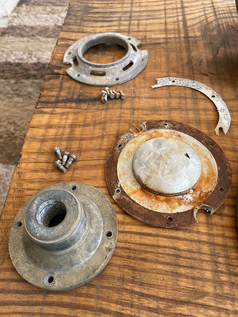

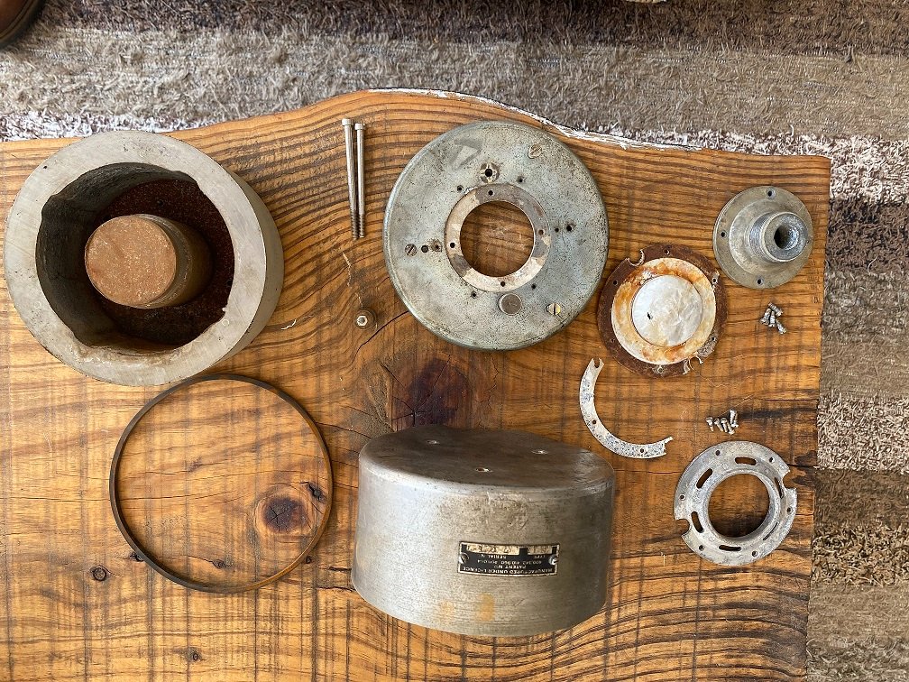

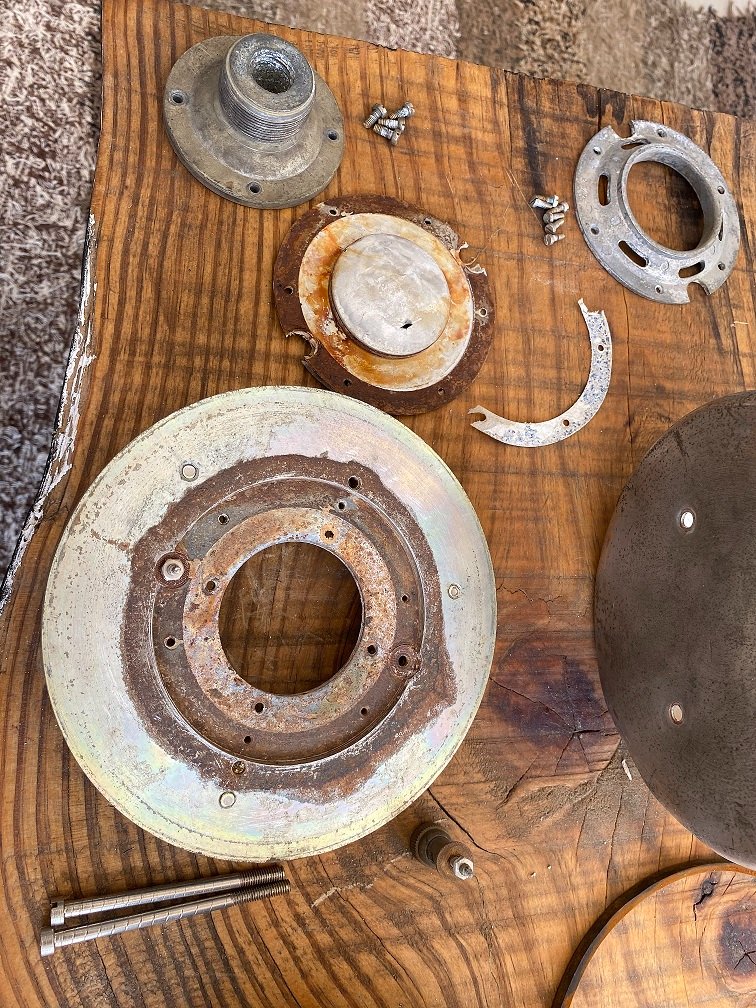

Il y a deux jours j'ai rentré une compression Vitavox type N en panne et qui a particulièrement souffert du temps et d'une grosse prise d'eau.
J'ai passé la journée au démontage et à un nettoyage en profondeur de cette vieille dame qui se refait une cure de jouvence.

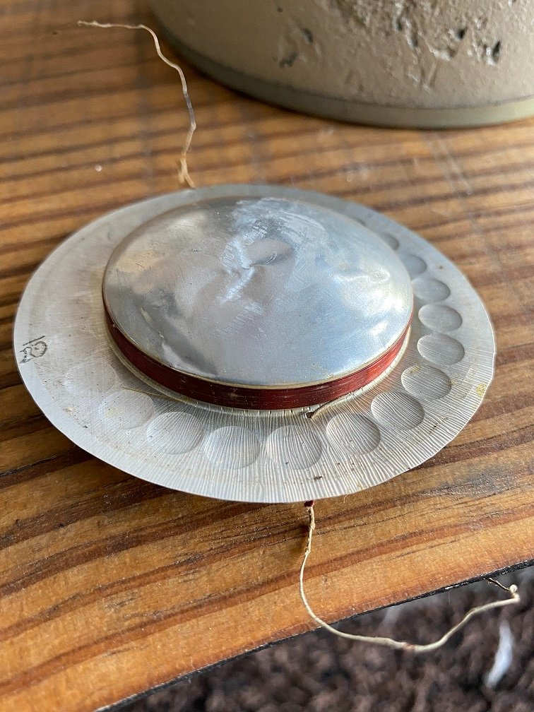

Il ne reste plus qu'a touver une nouvelle membrane seconde main car celle d'origine était plutôt pas très belle à voir et ensuite refaire une charge complète de ce vieil alnico.
Je poste quelques photos avant pendant et après car pour la membrane cela attendra un petit peu.
Pour ce qui est de cette version de compression , elle diffère un peu de celle postée ci dessus car ici le capot de protection de l'aimant est en cuivre enbouti qui lui également à pris quelques coups.
Je ne suis pas carrossier mais j'ai pu malgrés tout redresser un petit peu l'ensemble au marteau de plomb.
Après tout ,le but n'est pas de faire du neuf , juste lui donner la patine de l'ancien.

Elle était vraiment dans un sale état, tu l'as bien récupérée. Si la membrane est identique à celle des GP1, ce qui est fort possible, c'est gagné car je suppose qu'elles sont disponibles chez Vitavox ?

Bonjour Jean-François,
Effectivement la membrane peut être remplacée par celle de la GP1 même si la suspension est quelque peu différente , mais cela m'a été confirmé par Vitavox GB.
Seulement , ils n'en ont pas en réserve et donc il faudra que je cannibalise une GP1 pour procéder à l'opératon transfert hélas.

Cette première acquisition a une suite heureuse car le vendeur de cette compression qui vendait également un gros pavillon 8 cellules qui allait avec mais que je n'ai pas acheté car trop encombrant me disait que la persone qui lui avait acheté ledit pavillon avait une compression identique et qu'il était prêt à s'en séparer.
Sans hésité je le contacte et il me confirme l'intension de vendre le moteur qui m'envois des photos.
En regardant attentivement la plaque signalétique je constate avec bonheur que ce moteur est non seulement identique mais que de plus le numéro de série est très proche de celui dont j'avais fait l'acquisition deux semaines avant.
Ces deux personnes qui habitent toutes les deux le sud ouest et non loin l'une de l'autre ont certainement acheté séparément un couple pavillon / moteur à un moment donné.
Bref, je suis donc maintenant en possession du couple "parfait" , pas tout à fait car il y a encore du travail...
En effet sur le premier , une vis inox à été forcée par le passé et je vais devoir essayer d'en trouver une à mesure.

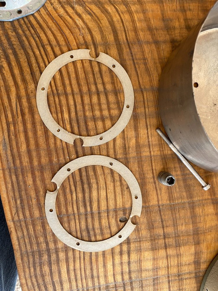

Faire fabriquer des nouveaux joints papiers car détruits par la rouille et l'eau.
De plus la grille anti poussière a été arrachée et donc il faudra en trouver une.
Sur le deuxième moteur une des quatres vis qui tiennent la pièce de phase a également été forcée et cassée dans le pas; idem en trouver une.
La membrane sur ce dernier a été enfoncée mais est toujours bonne au mesures et dans l'ensemble ce dernier était en meilleur état général que le premier.
Cependant , mon intention est de poser une membrane de récupération de GP1 sur ces deux mémés puis de faire faire une recharge des Alnicos et passer le couple aux mesures.
