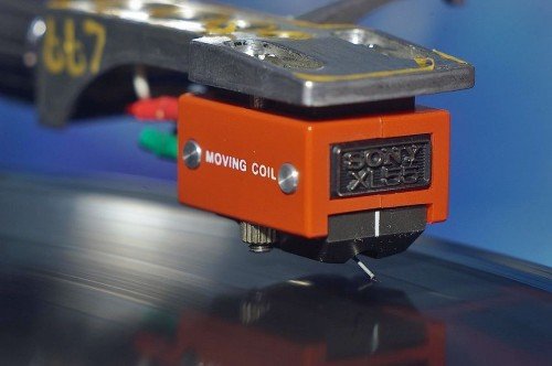

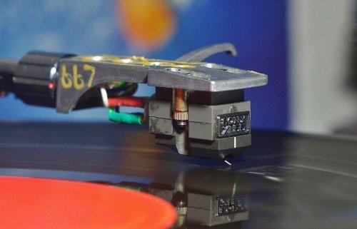

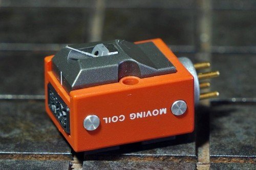

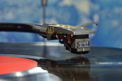

XL-55 au travail
XL-55 au travail
N'est ce pas beau ?
N'est ce pas beau ?

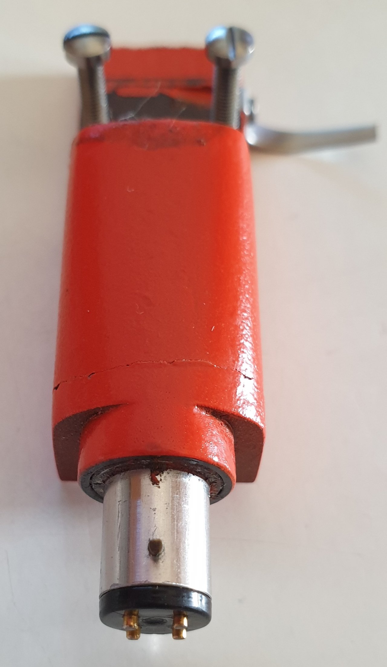

Et voilà ce qu'il peut arriver à certains moins chanceux.
La cellule prise en photos appartient à un ami américain, source VE.
Avant démontage
Avant démontage
Après démontage, oups.
Le plastique vieux de plus de 40 ans peut devenir très cassant, dans ce cas précis le réparateur n'est pas à blâmer. Heureusement le dénouement est positif.

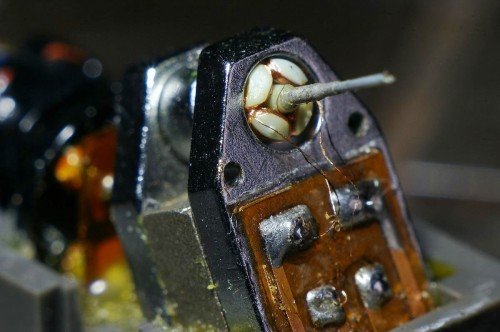

Photos de ma cellule pendant la réparation, prises par mon ami et postées à l'origine sur le forum VE.
Avant réparation.
XL-55
XL-55
Les entrailles de la bête.
Admirez le cantilever
Après reconnexion des bobines.
Une fois remontée, aucunes traces de l'intervention.
