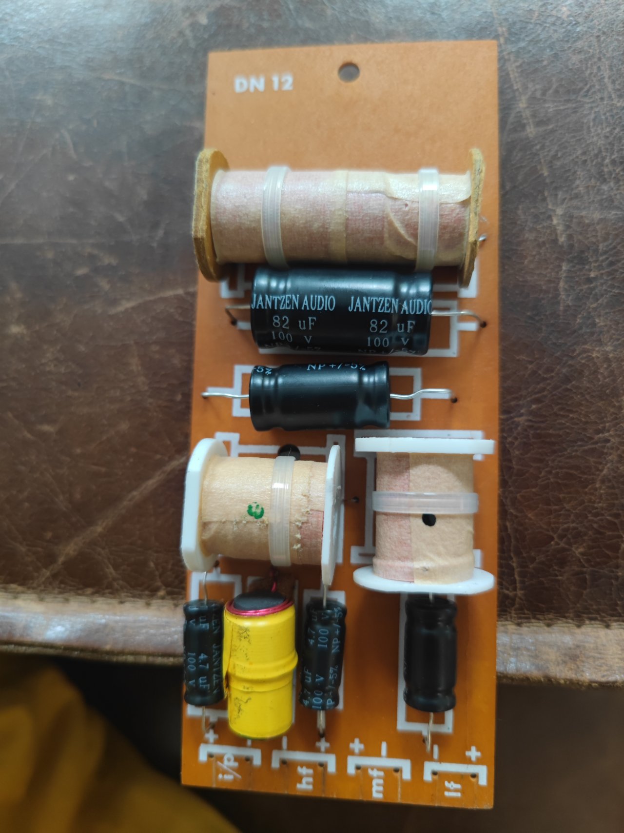

Apparemment les chimiques ont été remplacés sur une "carte".
J etais intéressé par prendre un kit falcon mais le mieux est l ennemi du bien parfois...

Voilà les photos des condensateurs
- IMG_20250324_090826.jpg (193.62 Kio) Vu 3635 fois

- hoplat
- Messages : 6085
Re: Kef concerto 1006/1004. Un nouveau possesseur
De bonnes KEF, mais avoir un filtre refait et pas l'autre c'est pas glop glop.
Surtout si les condos sont d'origine, surtout des Elcap qui qui vieillissent très mal.
Il faut refaire l'autre filtre, simple car il est trèssss accessible
, avec les mêmes capas si possible.
Tu les trouves là.https://www.audiophonics.fr/fr/jantzen- ... -6523.html
JL
JL
- Messages : 111
- Enregistré le : jeu. 19 nov. 2015 17:44
Merci
Sur la 2eme carte je vous un jantzen. Je oensais qu elle avait été refaite ( on ne voit pas la marque des autres condensateurs)
Merci.
Merci
Merci.
