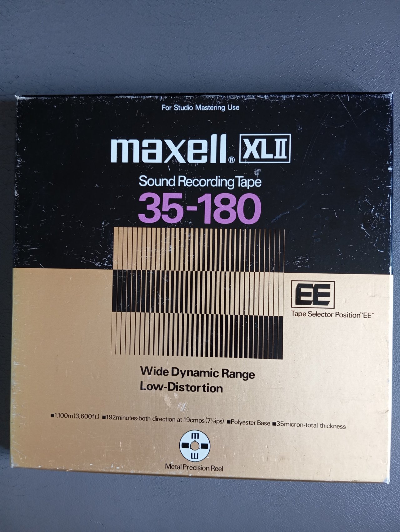

J'ai acheté récemment quelques bandes pour mon Revox B77, mais au moment d'enregistrer la Maxell impossible, elle veut rien savoir, je reste sur l'enregistrement précédent.
En faisant des recherches, je découvre qu'il faut avoir un appareil avec la fonction "EE" pour pourvoir s'en servir.
Donc, qui pourrait m'expliquer en quoi consiste cette option et quels sont les appareils qui en sont pourvus.
Merci et bonne journée.

J'ai trouvé ça :
traduction :
"LH I est une bande standard de qualité normale - quelque chose comme Scotch 176, Ampex 631, Sony PR150 ou Radio Shack. LH II est une bande de qualité supérieure, à faible bruit et à rendement plus élevé, comme Scotch 206, Maxell XLI ou Sony SLH. La bande EE est spéciale, il s'agit essentiellement d'une bande de cassette CrO2 de type II sous forme de bobine et elle nécessite des réglages spéciaux de la tête de polarisation et d'effacement pour enregistrer correctement, ce dont la plupart des platines n'étaient pas capables. Maxell XLII est la seule que je connaisse pour l'instant, je pense que Sony et quelques autres en ont fabriqué. Ce n'est pas très courant. L'utilisation du réglage EE sur une bande ordinaire donnerait un enregistrement très brillant et très aigu."
traduction :

J'ai trouvé ça :
traduction :
et ça
traduction:
Type 8 : Extra Efficiency (EE)
Les bandes EE ont été développées au début des années 1980 au Japon pour prolonger la durée de vie de la technologie des magnétophones à bobine sur le marché grand public, en utilisant l'expérience des cassettes Chrome Position (High Bias). Ces bandes utilisaient un égaliseur plus élevé pour réduire le bruit de fond en combinaison avec l'extension de la plage de la bande, ce qui est censé rendre ces bandes aussi performantes à 3-3/4 ips que les bandes standard à 7-1/2 ips (où avons-nous déjà entendu cela ?). Ces bandes étaient chères et n'ont pas vraiment eu de succès, bien que le son à 7-1/2 ips soit excellent. Les bandes fabriquées étaient la TDK SA, la Maxell XL-II et la BASF Chromium Dioxide. Certaines bandes expérimentales Memorex CrO2 ont également été mises sur le marché. Aujourd'hui, certains lots de TDK SA souffrent du syndrome de la poudre blanche. La version BASF est la seule bande EE avec revêtement arrière, et elle est rare sur le terrain. Les Maxell XL-II sont les meilleurs du lot.
traduction :
et ça
traduction:

Merci JGN pour ces explications (du coup je te répond des 2 cotés
Je vais la remettre en vente et je pourrais largement m'acheter 2 Scotch 176, Ampex 631,....ou autres
